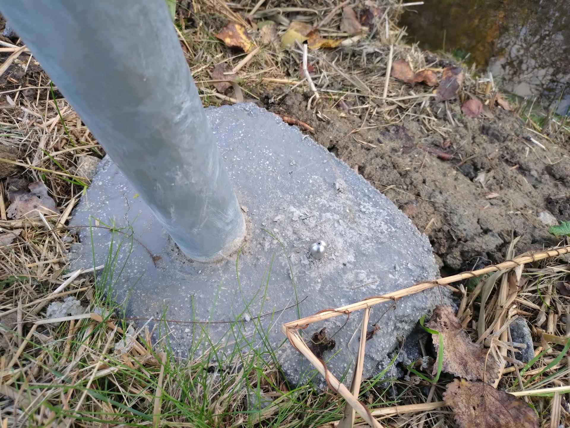

U nás v obci se u jednoho malého potůčku objevilo zařízení, viz fotky níže, u kterého si nejsem jistý k čemu je. Ale po přečtení této diskuse, mně napadlo, že to může být měření průtoku vody na základě měření výšky hladiny. Co myslíte, může tomu tak být?
