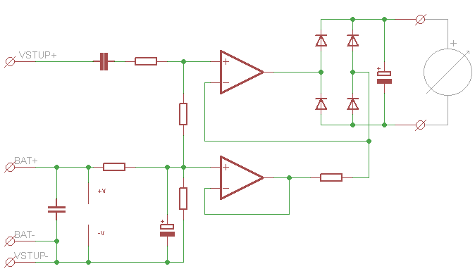

No, čím dál lepší Very Happy Very Happy Very Happy . Protože ce chystám měřit i AZK 401 a 405, tak pro případ "uťápnutí" bych nerad připojoval počítač.
@ Hill - díky za upozornění. Rozsah od 1,6 mV do 3 V a kmitočet 1 kHz, jak mi manuály předepisují. Diody mám 1N4148.
Pokud nezůstanu u zapojení, co sem dal DukeNuke s nostalgií na dobu, kdy mi bylo 15, tak použiju některé to zapojení s operákem. Kalibrovat to budu z 12XG 036, ale o nějakou super přesnost nejde, spíš o sledování, jak to v řetězci stoupá.

No tak to nemáš zrovna skromné nároky. Rozsah přes 60 dB...
Ale na to si přece stačí použít ten oddělovací zesilovač z tohoto schématu s děliči (od vstupu až k bodům 3/3'). Ani ty diody nebudeš potřebovat.
Na výstupu dá jen tolik, co mu baterie dovolí, a v nejhorším prorazíš tranzistor na vstupu toho předzesilovače.
Že by to prošlo až na vstup zvukovky, je pravděpodobnost nepatrná.

Ale no tak: zrovna se bavíme o tom, jak oddělit vstup zvukovky od měřeného obvodu, aby nebylo třeba stavět ještě ten aktivní usměrňovač k měřidlu.
Ale dobrá - řekněme, že pro Avomet si to postavíš celé, pak má Ekkar pravdu: při použití měřidla s lineárním usměrňovačem (což je v tom schémátku vše od uzlů 3/3' vpravo): běžná křemíková dioda typu 1N414x je nejméně vhodná, protože má velký úbytek napětí v propustném směru. Ten musí zesilovač během průchodu signálu nulou "přetlačit", což zvyšuje nároky na jeho zisk a rychlost přeběhu, aby zůstala zachovaná linearita stupnice od počátku, a aktivní část usměrňovače nezakmitávala, protože v oblasti průchodu měřeného signálu nulou pracuje ten zesilovač s prakticky otevřenou smyčkou zpětné vazby, tedy i s maximálním ziskem.
Schottky diody a germanium s přivařeným zlatým hrotem mají nároky zhruba poloviční.

Ono by stačilo mírně modifikovat ransomovo zapojení. Když se tam dá moderní CMOS operák, tak tomu bude stačit i 9V baterka na napájení a přepere i ty 1N4148.
 Velikost:  5.54 kB
 Zobrazeno:  1 krát

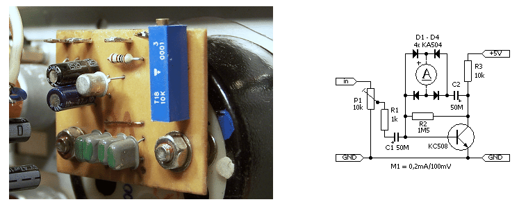

PříspěvekZaslal: pá říjen 17 2025, 9:32    Předmět: Citovat
Nejjednodušeji z šuplíkových zásob možná takto, na plnou citlivost pro plnou výchylku asi půl voltu a nekompenzovaný dělič se sice projeví, ale pro jednoduché měření stačí:
Obrázky jsou odsud:
https://radio.ok1cjb.cz
 Velikost:  113.6 kB
 Zobrazeno:  9 krát
