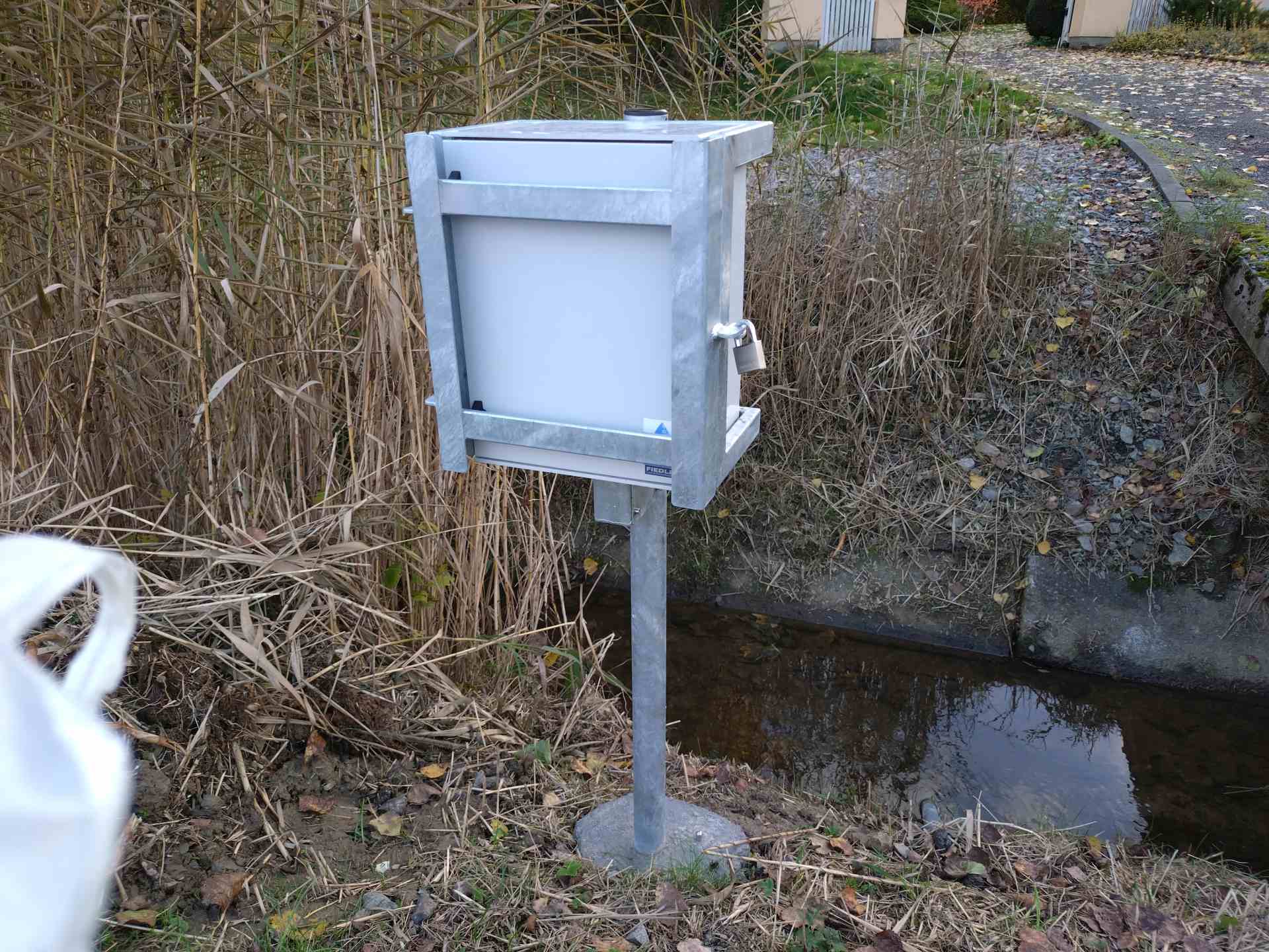

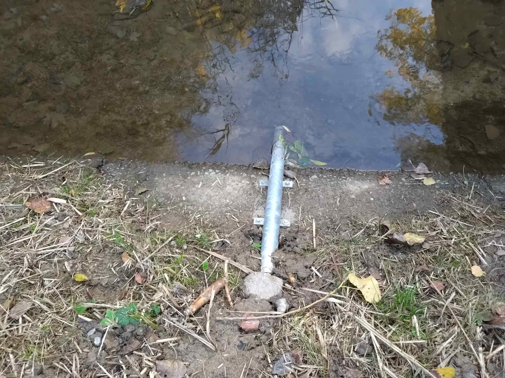

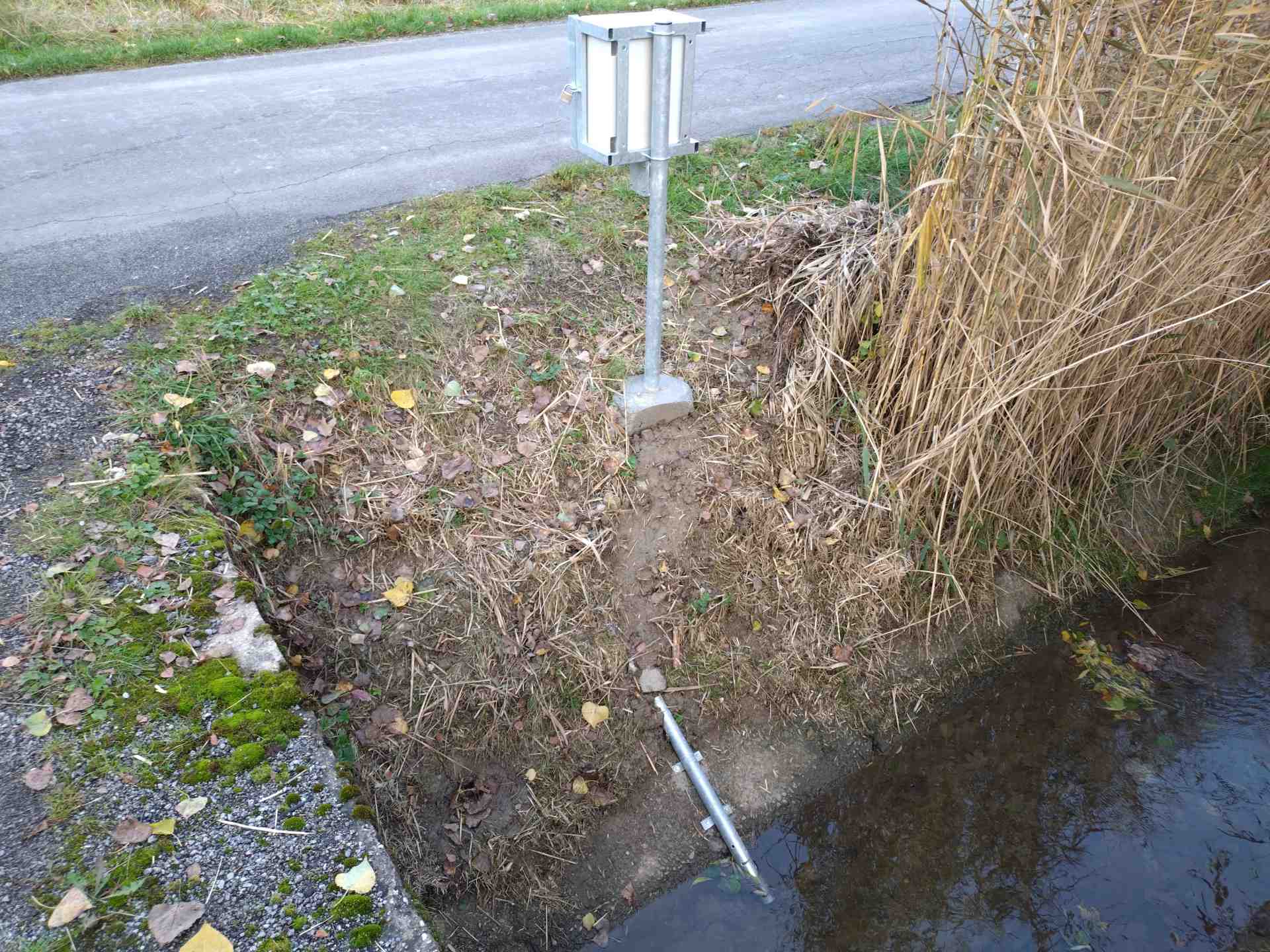

Omlouvám se za příspěvek ne úplně k tématu.
U nás v obci se u jednoho malého potůčku objevilo zařízení, viz fotky níže, u kterého si nejsem jistý k čemu je. Ale po přečtení této diskuse, mně napadlo, že to může být měření průtoku vody na základě měření výšky hladiny. Co myslíte, může tomu tak být?
 Velikost:  294.6 kB
 Zobrazeno:  7 krát
 Velikost:  298.91 kB
 Zobrazeno:  4 krát
 Velikost:  296.27 kB
 Zobrazeno:  5 krát
 Velikost:  294.04 kB
 Zobrazeno:  7 krát
