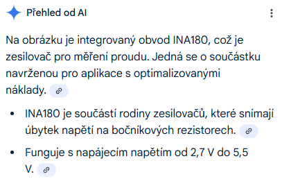

Google (AI) k tomu napsal toto:

Příspěvky: 36932
PříspěvekZaslal: st říjen 15 2025, 16:34    Předmět: Citovat
Naco sem posielas tieto sracky? Tento nezmysel si moze kazdy na googli najst sam.
