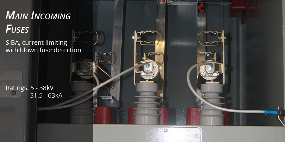

Běžně setkávám s VN pojistky má, který mají na jedný straně buď červený váleček, nebo pod samolepkou schovaný "hřebík", který po přepálení pojistky vyskočí ven. Funkci tak nějak chápu, akorát nevím, k čemu je dobrý údaj na pojistce v Newtonech v souvislosti s tím mechanizmem.
Např "Jean-Müller IKUS2 6-40/192 má u kolíku nápis "striker: medium-80N"

Na signalizační kolík se dává spínač, tak aby bylo jasné jaký tam dát aby tou silou sepnul.

Aha, tak to dává docela smysl. U nás se to nevyužívá - jen jako optická indikace vadné pojistky. U ABB výrobků to vystřelí někdy i samovolně, i když je pojistka v pořádku.

Pamatuju na heršpických pantografech v bočních bednách napájení pro topnice oddílů byly ty čudly venku všechny, i když byly pojistky dobré. Asi jim ty otřesy na kolejích nesvědčily Wink

Na VN se mezi ten kolík na pojistce a spínač dává bowden z nevodivého materiálu jako je na obrázku.
Aby to fungovalo, tak je potřeba síla trochu větší. Nověji jsem viděl sondu s optickým vláknem připojenou k řízení odpínače.
