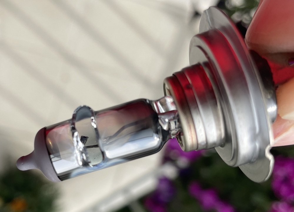

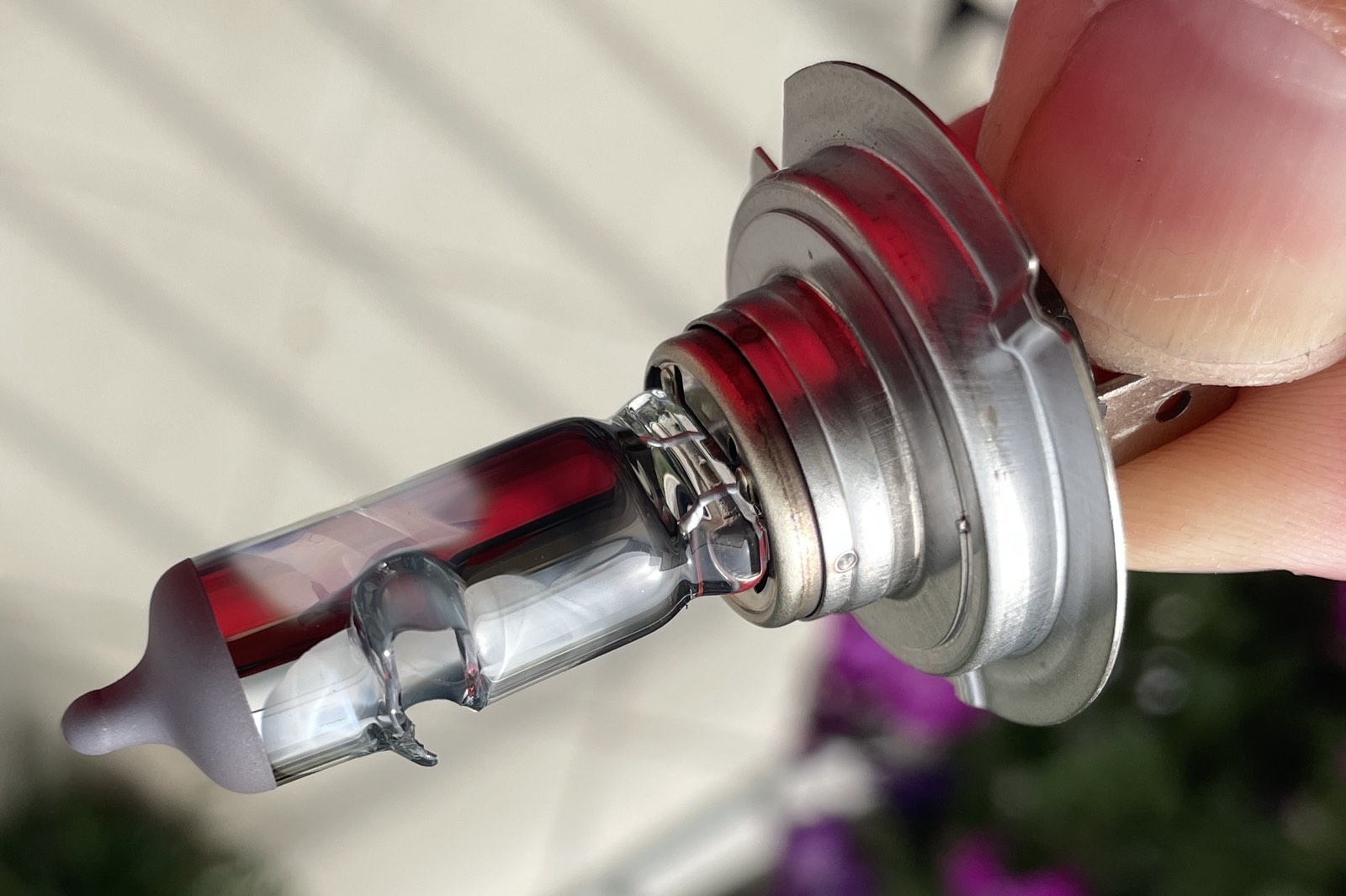

Stalo se vám někdy toto? Vypadá to že rozžhavené vlákno upadlo a prošlo baňkou Shocked Ta díra je přesně na dolní straně. (je to Osram 55W).

Už jsem viděl malý kousek vlákna zatavený do vnitřní strany baňky, ale tohle nikdy. Shocked

Ja som mal podobnu ale este nebola diera, bolo prevesene vlakno, tym sa prehrievalo sklo a "vytieklo" do bublinky smerom dole. Tu to doslo asi az do stavu ze ta bublinka praskla

Mě se zapeklo vlákno do skla krátký halogenový tyčky, co se dávaly do černejch žebrovanejch venkovních reflektorů. Vlákno bylo v trubce podepřený na dvou místech drátkama a mezi nima se zapeklo. Akorát už nevím, jakej to mělo výkon, 100 nebo 150W?

Ano, stalo sa mi to, ale ako pisal mikollar - na banke som mal vytecene sklo. muselo nejak ciastocne stratnut vlakno tak, ze este neprepalilo poistku, ale v tom mieste sa riadne hrialo. aj som citil po istom case jazdy, nejaky spaleny smrad, ale bolo to vzdy na tom istom mieste, tak som to bral, ze to asi nieco zvonka (zhodou okolnosti to bolo pri stavbe, tak som myslel, ze tam nieco zvaraju.
A mam pocit, ze tiez to bola osram.
No vidis, a tak si sa bal

Jednou mi ještě daleko víc vybubřela nějaká noname H7, to bylo ovšem nepochybně čistokrevné chinesium, značková nikdy.

H4 mi ve favu explodovala, vnitřek světla byl lehce očouzený bíložlutě.

Takhle v klidu roztavíš sklo i na plynovém sporáku v kuchyni. U skla v tomto případě je nějaká chyba v opravdovém výrobci.
