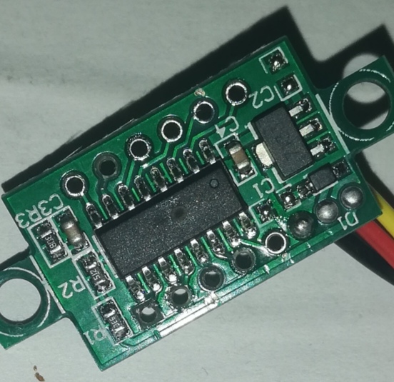

Nechápu proč máš spojený měřicí vstup s napájením 24V a proč vůbec modul voltmetru napájíš přes měnič, když mu stačí 4V. Je to jen další zdroj možných potíží.
mas pravdu. Vmeter mozem napajat z 5V este pred menicom. Bral som to ze ked pisu napajanie 4-30, tak tych 24V nemoze byt problem.
No ale skusil som merat za menicom potencial oproti radiatoru a tam to davalo 80V, tak to bude asi ten dovod ze sa to odporucalo. Dam teda napajanie na 5V a ten meraci pin to uz snad ustoji, ked ma rozsah do 100V a snad aj nejaka rezerva tam bude.

už len pre doplnenie, odpajkoval som display, tak toto je na doske. Na chipe v strede vidno bodku, ako to zadymilo ked som to pripojil na tvrdsie napatie.
Ten druhy odpaleny ked som dal na napajanie 4V tak v kazdom digite svieti pravy horny segment.
Dalsie pokusy uz budem robit s napajanim 5V a len meraci vodic pojde na 24 pripadne nezsie.
Mate nejake rady ako to ochranit proti pripadnej statike? Ci co tomu este moze ublizit?

Chýbajú tam C1 a C2 pre napäťový regulátor. Potom stačí mierne zvlnenie napätia a je zle.
Možno by stačilo na vstup pridať nejaký poriadny elektrolyt. Ten by vyhladil napätie, a aj pobral nejaké tie špičky a statiku.
Příspěvky: 4071
PříspěvekZaslal: út říjen 14 2025, 18:38    Předmět: Citovat
Jestli je ten stabilizátor HT7133, tak ten má absolutní maximum 26 V. Kondenzátory by to chtělo doplnit. C1 na 35 V nebo víc, C2 na 5 V nebo víc. Pokud koukám dobře, tak dělič na měřícím vstupu je 49:1, procesor určitě snese 3,3 V na vstupu, takže by to mělo snést 160 V.
