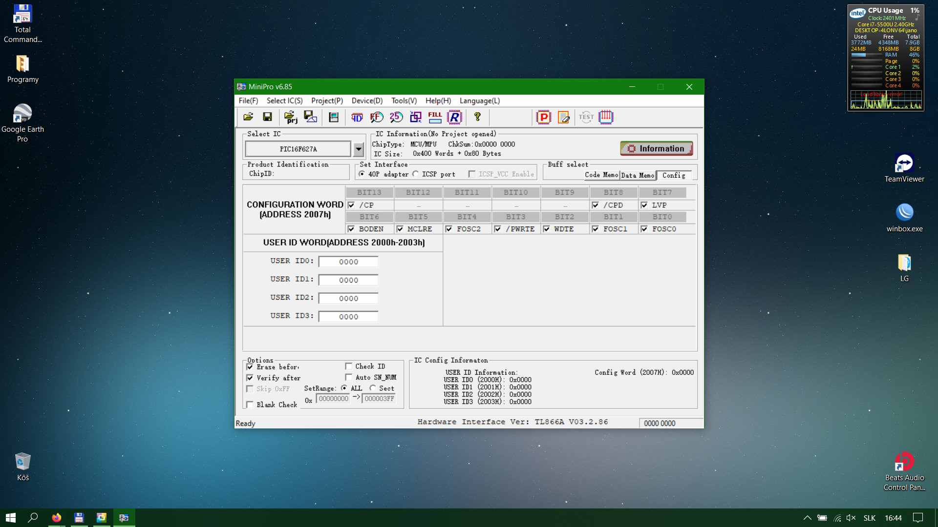

Zdravím. Asi sa mi podarilo zamknuť procesor PIC 16F627A, pretože po zakliknutí (podľa obr.) tak ako je aj v .hex súbore, prestal mi programátor MiniPro TL866CS, čitať tento procesor. Nejde ani v UsbPicProg programátore.
Chcem sa spýtať či je možné resetovať fusebits, (ako na AVR fusebit doctorom), aj na PIC obvody?, a ako sa to robí? Ďakujem.

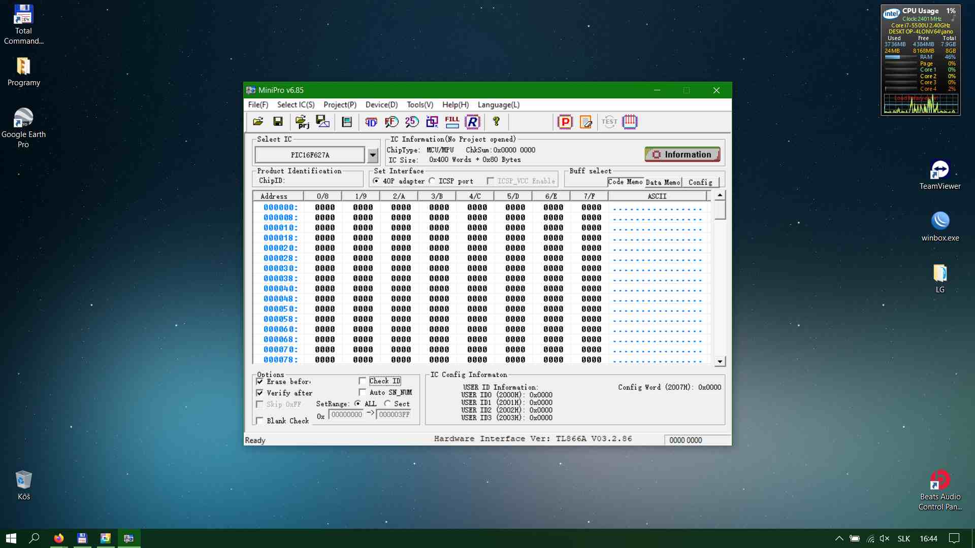

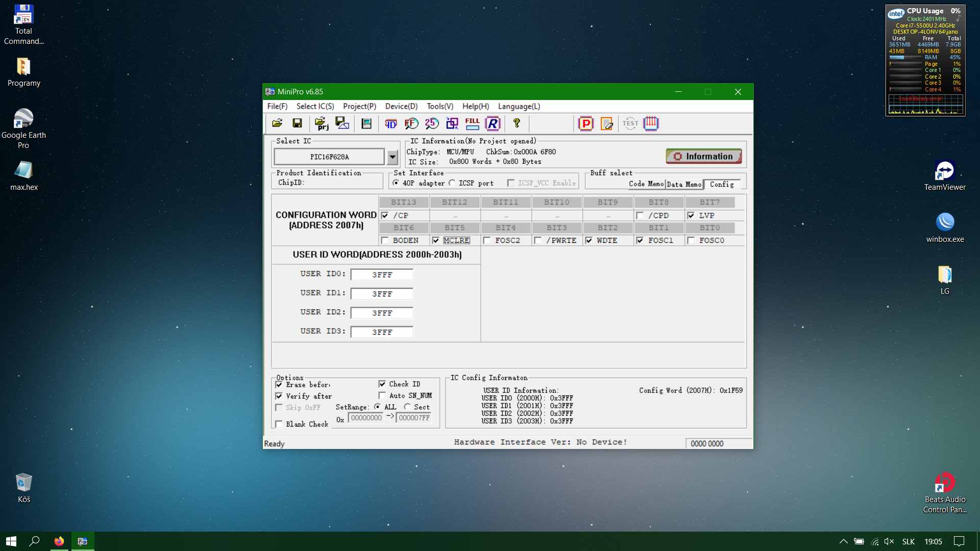

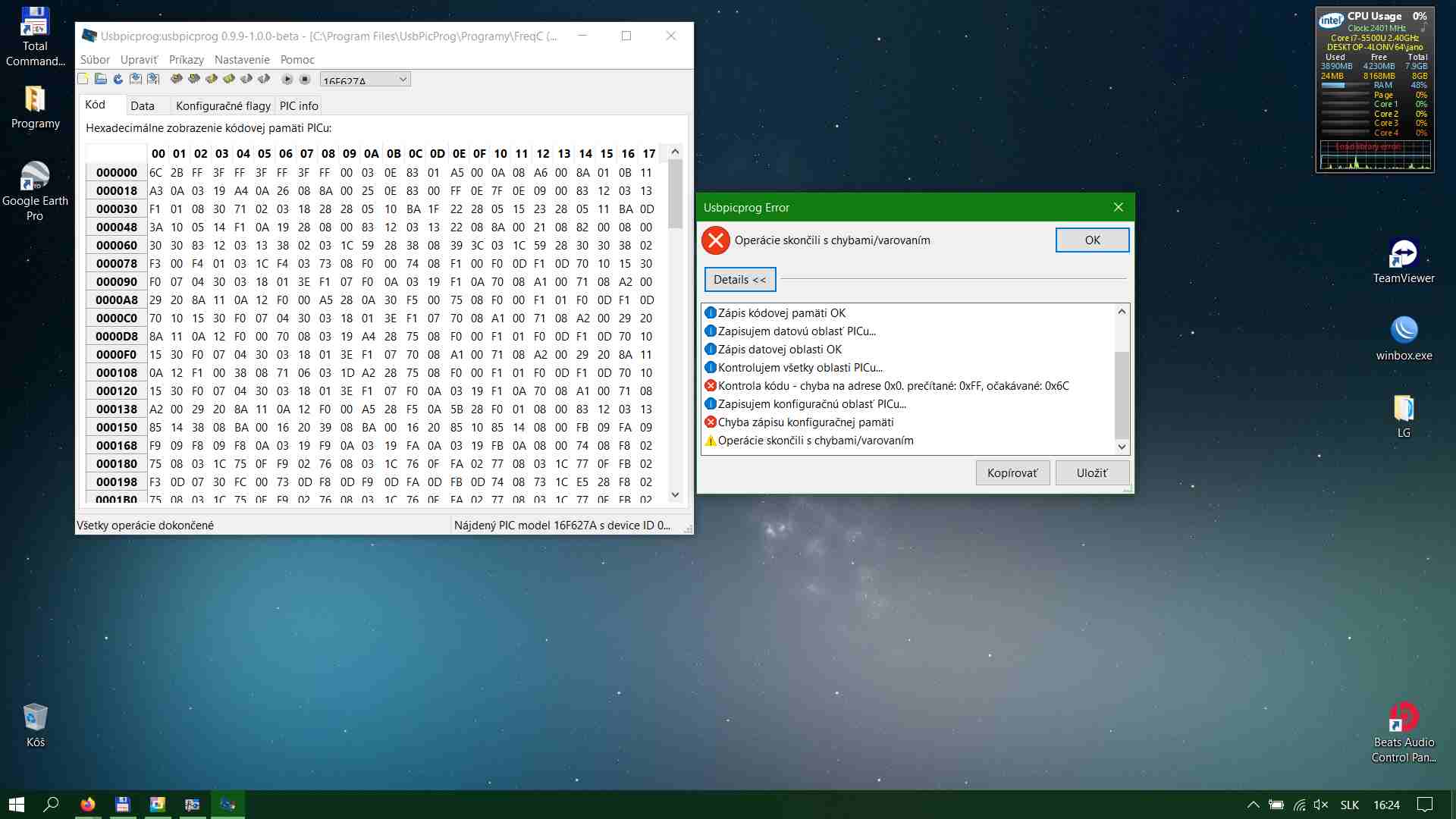

Používam robený GTP-USB, z internetu. na pine 4 PICu je VPP, ktoré má 13V. To je tam. PIC ide programovať aj čítať, ale... na konci programovania mi vyhodí - obr. (7) Ak však použijem TL866 (naprogramovaný v GTP-USB) tak ten mi ho akože prečíta ale vo vysledku sú data všetko 0000 0000, atd. obr 8 . Poistky sú kompletne zafajknuté všetky,-obr(9). Na TL866 nejde vymazať, programovať. Akho vymažem na GTP-USB tak mi ho TL866
prečíta, programuje ale pri programovaní vypíše- (Out of Address of the device!)- a poistky ostanú čisté nezakliknuté. Trochu -dosť- sa v tom strácam. Ele hlavná otázka je, či je možné vymazať poisky, bez hlavného obsahu- tak ako na AVR. Je tu ešte jedna záležitosť, ktorú som našiel na internete

Dopracoval som sa k určitým poznatkom a asi končím. Na stránke w.w.w.electronics-lab.com/project/100mhz-frequency-counter-with-pic16f628a/ je pôvodná konštrukcia kde je hex súbor. Pri zvolení je v konfiguračnom nastavení - config word čislo 2159-. S tymto nastavením majú obidva programátory problém, ako tu opisujem. Avšak nejakým - mne neznámym spôsobom som zmenil config word na 3F59 a programátory nemajú absolutne žiadny problém s programovaním, čítaním, ani medzi sebou. A porovnávaním som nezaregistroval nejakú zmenu v nastavení poistiek. PIC-om absolutne nerozumiem, len napáliť HEX a používať. Pre vás znalých možno smiešne, ale bohužiaľ. Ale budem rád, ak niekto vie objasniť a prípadne aj vysvetliť, čo je príčina. Ešte som zabudol (a možno, že dôležité), že som používal čipy 16F628A, 16F628, 16F627A. Robilo to na všetkých. Zatiaľ ďakujem.
