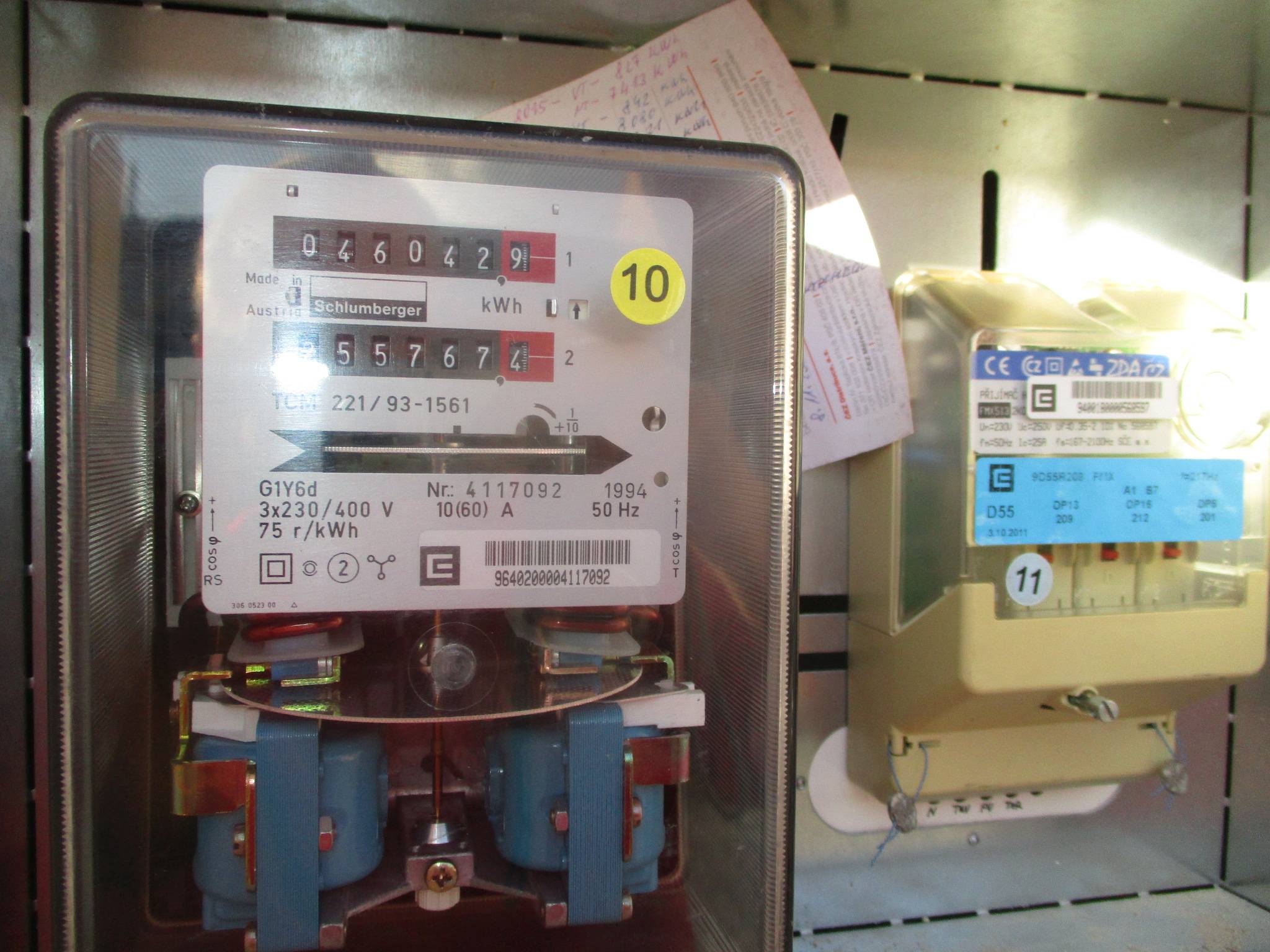

ČEZ Distribuce mi ohlásil, že "pro nepřístupnost nebylo provedena kontrola měření/plombování odběrného místa" (Doma skutečně nikdo nebyll). Následným voláním na linku mi bylo sděleno, že od posledního odečtu je nulová spotřeba a je podezření na vadný elektroměr (před 10 dny tu byli odečítat stav). Porovnal jsem faktury s aktuálním stavem elektroměru a skutečně nízký tarif se od října roku 2024 nehnul. Vada není evidentně v elektroměru, ale v HDO, které nesvítí, nebliká a ani se nehejbou spodní relé - je trvale na vysokém tarifu. V tom jsem natočil přes 10MW. V červnu jsem mj. přecházel od MND k PRE a samozřejmě všechno to vyúčtování pracovalo s odhadovaným stavem elektroměru (ten poslední stav k 1.7.25 odhadovali na 36221 VT a 261292 NT a k tomuto stavu jsem se vypořádal s předchozím dodavatelem).
Jak se teď stanoví ten skutečný odběr? Vezme se v potaz, že se ta celková spotřeba natočila jen do VT a poměrem doby VT versus NT se to podělí, nebo mi naúčtují vše za cenu VT (ne že by to byl nějaký závratný rozdíl, tarif D56d), ale to by se museli předpokládám vypořádat s vratkou za těch 6MW v NT, které jsem oproti odhadu nenatočil. Popř. to celé shodí s tím, že měření bylo neprůkazné (ostatně elektroměr má poseldní cejch v roce 2010 a tedy předpokládám propadlý?) a stanoví to nějakým vzorečkem ze spotřeby let minulých?
Zde přikládám stavy ze skutečných odečtů, zazanmenaných na fakturách:
Odečet 14.10.2021 VT 32947 NT 237073
Odečet 2.10.2022 VT 33719 NT 243878 tj. 0,8MW VT a 6,8MW NT
Odečet 13.10.2023 VT 34416 NT 249846 tj. 0,7MW VT a 6,0MW NT
Odečet 3.10.2024 VT 35350 NT 255767 tj. 0,9MW VT a 5,9MW NT
Stav k 13.10.2025 VT 46042 NT 255767 tj. 10,7MW VT
Už z odečtu roku 2024 je vidět mírný nepoměr VT/NT takže už nějaký měsíc asi HDO nefungovalo a při odečtu by si mohl dotyčný všimnout, že nebliká.
Pracovník ČEZ Distribuce přijde příští týden.
P.S. Ten nárůst v posledním roce je dán rekonstrukcí a připojením dosud nevyužívaného objektu.

Tatík měl podobný problém. Dodavatel ČEZ. Odešla krabice HDO, tak to dopočítali poměrem podle předchozího zůčtovacího období.
Závada byla vyloženě v HDO, tak ho vyměnili a vrátili přeplatek.

Zajímavé. VT a NT se mění každého půl roku a nikdo neví, že je HDO podělané. Nám se stalo to, že se HDO pokazilo "stavbou" skříně pro 3F u sousedů nad námi a již druhý den jsem jim hlásil, že to podělali. Dotyčný "šéfmontér" zavolal na nějaké číslo a další den přišel extra montér s novým HDO a namontoval ho. Asi jsme za toho půl roku museli dost ušetřit, protože denní přepínání na NT je od 11,10 do 14,50 hodin, kdy se tedy vaří, peče, pere atd. za výhodnou sazbu. To je takový problém připojit paralelně ke stykači za HDO jako indikace zapnutí HDO doutnavku s odporem, aby tolik nesvítila?

Na co? Každé HDO co jsem viděl, mělo na sobě nějakou LED, která buď svítila nebo blikala, a stav relé je viditelný skrz průhledný kryt.
A pokud někdo má stykač NT přístupnější než HDO, i na tom stykači je obvykle vidět, jestli je přitažený. Na indikaci nízkého tarifu jsem spíš kdysi viděl přímo zásuvku v koupelně, která byla pod napětím, jen když byl nízký tarif. Obvykle pro pračku, ale viděl jsem tam i lapičku, aby pani věděla, jestli může žehlit.

Odhadem podle historie spotřeby a příslušné třídy přepočteného typového diagramu dodávky (TDD), pro daný typ odběru a region. Přepočtený TDD se používá pro odhady spotřeby, normalizovaný převážně pro výpočet záloh.
Přepočtené TDD
Normalizované TDD
Příklad běžných tříd TDD a sazeb:
TDD1 - Podnikatel bez tepelného využití elektrické energie (C01d, C02d)
TDD4 - Domácnost bez tepelného využití elektrické energie (D01d, D02d)
TDD5 - Domácnost s akumulačním spotřebičem (D25d, D26d)
TDD7 - Domácnost s přímotopným vytápěním / tepelným čerpadlem (D45d, D55d, D56d)
TDD zohledňuje různé statistické faktory, které ovlivňují odběr. Například průběh denních teplot má vliv na provoz topení, délka dne na veřejné osvětlení (TDD8) apod. Aktuálně přidělený TDD je obvykle na faktuře (aspoň u E-Onu).
