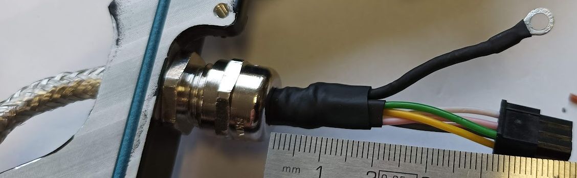

Zdravím Vás,
prosím, máte nějaký tip na úhledné zakončení ocelového (nerezového) opletu elektrické kabeláže?
Na rozdíl od spirálových hadic se nic přímo určené k tomuto typu opletů se mi nepodařilo najít.
(když připojíte i fotku, bylo by to super)

Já je smotal do lanka a zakrimpoval na ně očko, které pak šlo na uzemněné místo mechaniky. Ještě jsem to vždy otluploval dvěma kousky smršťovací bužírky - jen kousek s větším průměrem na konec opletu (aby z něj nečouhaly drátky), druhý s menším průměrem na smotaný oplet a místo zakrimpování.

pancierový oplet by z princípu nemal končiť niekde 10 cm od konca kábla. Či už slúži na mechanickú alebo EMC ochranu. Preto sa používajú EMC konektory alebo prechodky / vývodky. Ale ak je oplet len dizajnovka ... tak izolačka, zmršovačka, binderka...

Něco málo jsem našel.

Díky, jen jsem myslel čistě zakončení (ohranění, skrytí otřepů).
Nikoliv napojení na průchodku. S tou už se daleko hůř pracuje, je příliš robustní.
Mám namysli něco jako toto u hadic.

Ne, o to průchodku nejde, ta tam byla jen z důvodu vodotěsnosti, shielding končil až za ní.

Běžně to zakončuju obyčejnou smršťovačkou. Ať už jen začištění nebo s vývodem pro stínění. Před smršťovačkou napnout a konec zafixovat dvěma závity PVC izolačky.
