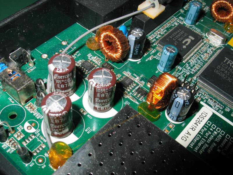

D-Link DSL-2641R ma nafuknute elyty. Vsetky Evercon a TEAPO. 100uF TAICONy su OK.
Zaujimave je, ze nedavno som rozoberal jeden presne rovnaky router, tiez verzia B1, len trochu novsi (na stitku novsia verzia firmware). Do minuleho roku bol v prevadzke. Tam boli komplet vsetko TAICONy - a vsetky OK.

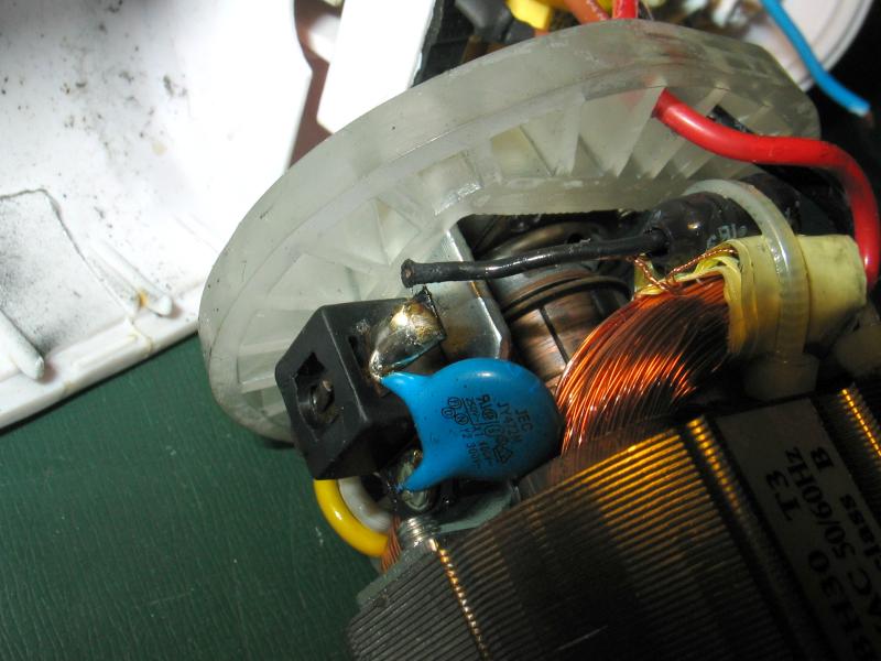

Mixer - odpadnuty privod k uhliku.
 Velikost:  58.25 kB
 Zobrazeno:  13 krát

Pokazil "sa" tym, ze spadol na zem - plasty su prasknute a okrem toho ulomeneho drotu je ulomeny aj vyvod toho modreho kondenzatora vedla.
