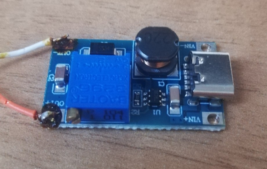

Aby som vysvetlil cely problem, staviam stavebnicove dosku na vyuku uplnych laikov, zopar odporov, ledky, prepinace, relatko, kondy... aby si mohli aj doma vyskusat rozne zapojenia. Kedze to chcem studentom poziciavat na doma, dal som tam ako zdroj taky krpaty modul MT3608 a natvrdo nastavim 24V, ma to USB C vstup, tak to ma doma snad kazdy. Chcel som tam dat tieto krpate voltmetre, ma to len 3 draty, napajanie a meraci vodic, vedelo by to merat vzdy len voci nule, ale ved to nevadi, zapoji par odporov, vie si merat potencial v jednotlivych uzloch voci nule.

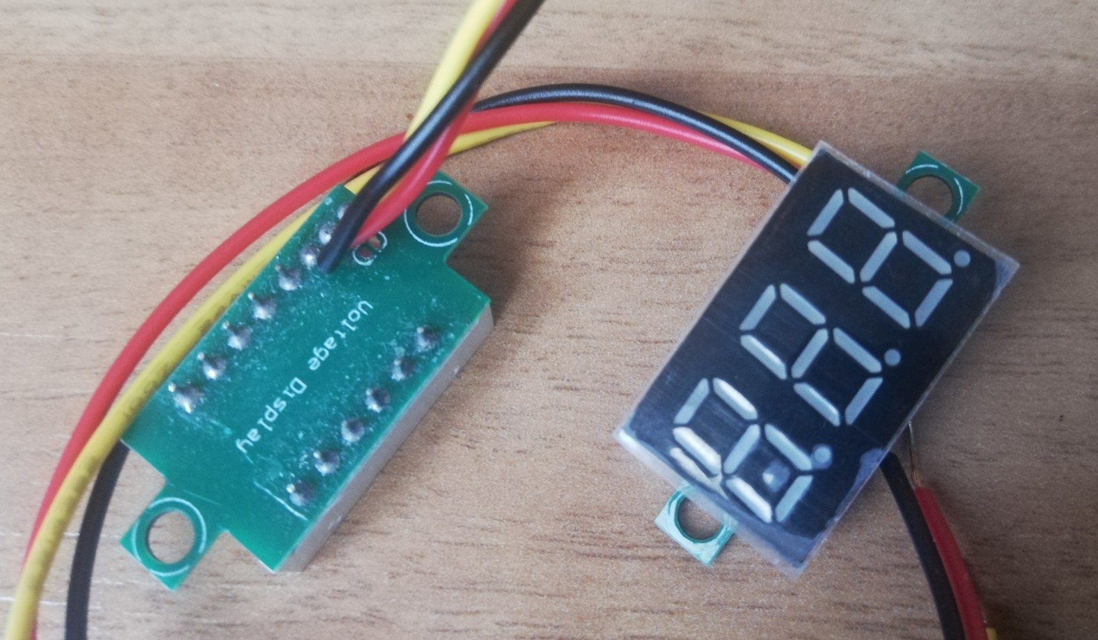

No a teraz problem, prvy voltmeter odisiel zjavne mojou chybou, na doske je male relatko, nedal som diodu k cievke aby to stlmilo kopanec pri odpojeni, takze po par zapnutiach a vypnutiach rele sa voltmeter odporucal. Ale druhy voltmeter, len bolo pripojene napajanie, ukazoval 24V, len som drzal v ruke drat k nicomu nepripojeny a ako som ho pripojil k napajniu, druhy koniec volny, voltmeter klakol...ale tak, ze siel do skratu.
Oba voltmetre su v takom stave, ze ked to napajam cez tento malicky modul co ma prudovu poistku tak len vidim ako sa pokusa po sekunde pripajat napatie na display bliknu niektore segmenty a hned sa zas vypne... ked som voltmeter pripojil na tvrdsi zdroj, zacal modul dymit:-)
Kedze sa ta mala svina neda otvorit, netusim co v tom je, mohlo to odist na staticku elektrnu? Skusali ste to niekto s tym robit? Som ich kupil 5ks za 3.6€ tak necakam od toho zazraky, ale ze to odide len sa na to pozriem, to som necakal.

Na tých step-up meničoch blbne trimer. Ak bežec trimru stratí kontakt, tak napätie meniča vyletí na maximum.
Over si, či ten voltmeter je volt meter, alebo mili volt meter. Aj keď na vstup toho voltmetra môžeš priviesť až max. merané napätie, tak napájanie toho voltmetra zrejme stále musí byť len asi 5V.

Ked odspajkujes displej, najdes tam nejaky IO - asi procesor.

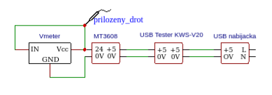

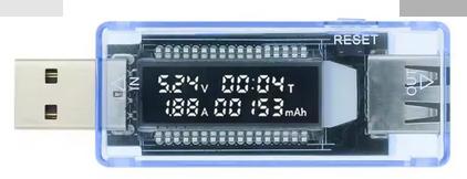

tak aby bolo jasne ako to bolo zapojene, vid obrazok, do siete USB nabijacka, v nej USB merak, vid obrazok, v nej MT3608 step up nastaveny na 24V a k tomu pripojeny tento voltmeter pricom aj napajaci aj meraci vodic boli spolu spojene. Na ten zdroj som siel pripojit zataz, ale vodic este druhy koniec nebol nikam zapojeny, len som ho prilozil na +24.
Ten voltmeter ma pisane parametre: napajacie napatie 4-30V, merane napatie 0-100V.
Nenapadlo mi že by cez tri komponenty nabijacku, usb merak a step up presli nejake spicky zo siete. Mozem to skusit nejak odmerat.

Podobných voltmetrů jsem pár kdysi koupil. Neodešel sice žádný, ale všechny ukazovaly menší napětí než měly na vstupu. Kdyby ukazovaly větší, šlo by to dohnat předřadníkem na měřicím vstupu. Takhle bych musel modul rozebrat - sundat displej a zmenšit předřadný odpor na desce. Jednodušší mi tehdy přišlo koupit jiný, trochu dražší modul s trimrem
Příspěvky: 5823
Bydliště: BA
PříspěvekZaslal: ne říjen 12 2025, 20:56    Předmět: Citovat
Myslím že podobný, ak nie rovnaký voltmeter som mal otvorený, teda mal som dolu tú dosku. Z druhej strany je regulátor na tuším 3,3V a nejaký IO ktorý to riadi. V tom mojom boli ešte plôšky-prepojky, nimi sa dalo kalibrovať merané napätie. Ale pozor, nemeria to lineárne, čo som to skúšal, tak to malo tvar píly. Zvyšujem napätie a voltmeter zvyšuje slabšie, potom poskočí o kus hore, a zasa slabšie.
Takže dal by som dolu tú dosku a pozrel aký napäťový regulátor tam použili. Možno dali nejaký lacnejší a teda napájanie nieje do 30V ale menej.
Ten voltmeter ma pisane parametre: napajacie napatie 4-30V, merane napatie 0-100V.´...
Je to divné, ale podle tvého popisu a obrázku za to pravdu může statická elektřina. To se může stát třeba když máš plastovou podlahu a židli na kolečkách a dobré izolační pantofle. Takhle jsme v práci schytávali rány od kliky dveří, když jsme předtím vstali ze židle a byl navíc suchý vzduch (když venku mrzlo).
Nechápu proč máš spojený měřicí vstup s napájením 24V a proč vůbec modul voltmetru napájíš přes měnič, když mu stačí 4V. Je to jen další zdroj možných potíží.
Kdyby byl měřicí vstup odpojen od napájení, nemělo by se po doteku "přiloženého drátu" na měřicí vstup nic špatného stát, protože snad(?) bude mít ochranu proti přepětí.
Budeš muset zničit ještě několik kusů, abys přišel na jednoznačnou příčinu jevu.
Mně se tento malinký nepřesný modulek zničit zatím nepodařilo. Ale nezkoušel jsem se ho dotýkat přiloženým drátem.

Při napájení 24V v tom odcházely staboše. Někdy hned, jindy až po letech provozu. Je tam jen maličký LDO a to je na led displej z 24V malo. Ted používám lcd verze a ty zatím drží.
