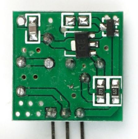

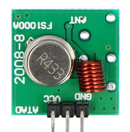

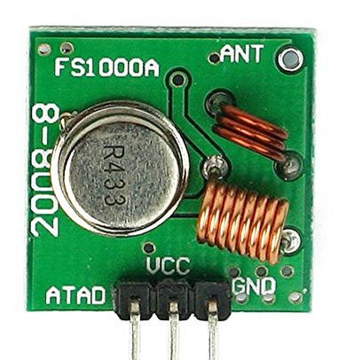

Jedná sa o vysielací modul FS1000A 433MHz. Na internetoch je v dvoch verziách. Častejšie s dvoma cievkami, ale aj s jednou cievkou.
Špekulanti tam tú chýbajúcu druhú cievku dobastľujú s predpokladom, že ide o čínsky nedorobok
https://vk4ghz.com/fs1000a-433-mhz-transmitter-l2-missing/
https://forum.mysensors.org/topic/11823/questions-about-fs1000a-and-mx-rm-5v-rf-transmitter-receiver
Zapojenie na plošaku jednocievkovej verzie je však trochu iné, než je v schéme pre dvojcievkovú verziu.
https://theorycircuit.com/wp-content/uploads/2023/10/FS1000A-433MHz-ASK-Transmitter-module.png
Lenže bez druhej cievky nejde DC na kolektor tranzistoru (SMD code R25_).
Vie niekto vysvetliť, o čo ide, ako to s jednou cievkou funguje?

Vždyť tam píše že nefunguje.
Příspěvky: 6028
PříspěvekZaslal: ne říjen 12 2025, 14:18    Předmět: Citovat
Nepíše. Píše, že to neskúšal. Potom tvrdí, že bez cievky to nemôže fungovať. Nakoniec píše, že už to funguje, ako má. (Rozumej, že to dobastľovaním nezničil.)

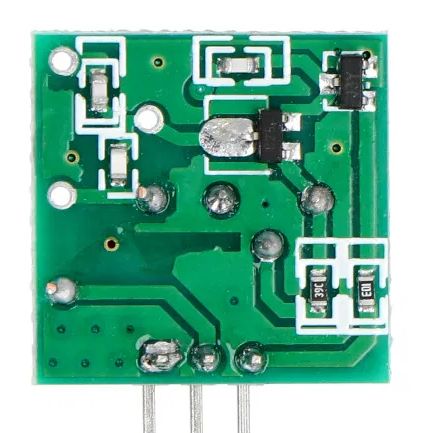

Existuje ešte tretia verzia
https://othoba.com/fs1000a-433mhz-tx-rx-rf-radio-module-fs1000a-transmitter-receiver-433mhz-module-for-arduino-fs1000a-433mhz-rf-transmitter-receiver-module-adapters-3
Čo je na druhej strane plošaku som nenašiel.
EDIT:
Tak tretia verzia má cievky plošnými spojmi.
https://shop.redronic.com/wp-content/uploads/2020/08/XKFST-redronic.jpg

Když funguje, tak to neřeš. Maximálně můžeš spočítat součástky z druhé strany a porovnat se schématem, jestli tam ta cívka je nebo není.

Písal som, že zapojenie je iné. Nakoniec asi len na pohľad. To jedno biele SMD, čo premosťuje chýbajúcu cievku, asi nie je kondenzátor. Multimeter pískaním hlási skrat. Meral som na plošaku. Nechcelo sa mi to odletovávať, už na to nevidím. Ale nezdá sa, že by to mohlo byť prepojené ešte nejako inak naokolo. Takže záhada chýbajúcej cievky je (asi prvý krát na internetoch) vyriešená. Zostáva otázka, akou že to SMD súčiastkou je klasická cievka nahradená.

Prave si objavil SMD indukcnost?

Prostě tam dají tu variantu kterou seženou levněji apod. Zcela standardní záležitost.

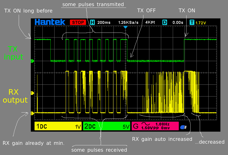

Ešte k testu s tlačítkom a LEDkou. Zavesil som na to osciloskop a nahral nejaké 3 sekundy testovania. To sa kupujúci z popisu na čínskom online obchode nedozvie, aký bordel z toho lezie. A z arduinovských diskusi tiež nie. Chcel som to použiť na občasný prenos dát po seriovej linke, ale to by som musel pridať ešte jedno arduino na odfiltrovanie bordelu, aby to bolo použiteľné.

Z prijimaca lezie to, co chyti zo vzduchu.

Tohle je naprosto normální u všech bezdrátových přenosů, jak RF, tak i IR, musíš si to vyfiltrovat softwarově. Zobrazený průběh je celkem v pohodě, mnohem horší je když se ti do toho motá nějaký jiný přenos z okolí.

Úplně normální to není. Stačí použít moduly s FSK modulací a výsledek je úplně někde jinde.
Tyhle moduly s AM modulací jsou pravěk.
