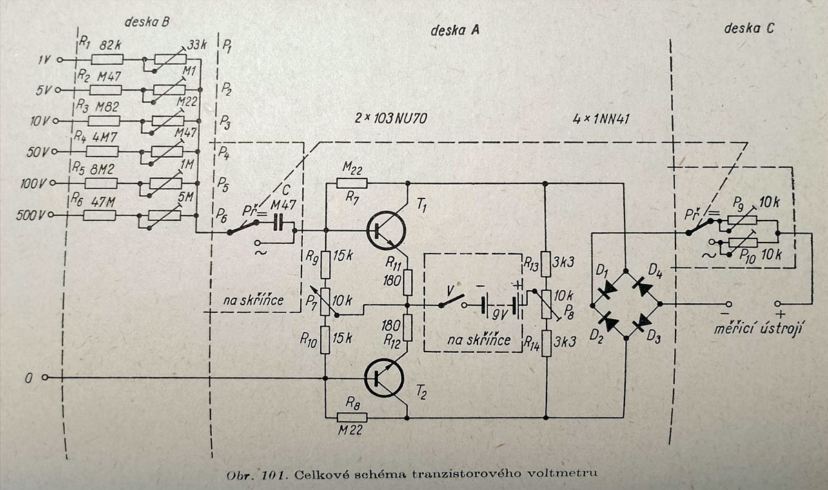

Něco jsem našel od Tauše v Pokusech z radiotechniky. Ale netuším, zda je to zrovna co hledáš.
 Velikost:  183.77 kB
 Zobrazeno:  143 krát

Ten přepínač je označený špatně, ne? Na střídavinu by měl být v sérii kondenzátor 470nF.
DukeNuke
Založen: Apr 02, 2018
Příspěvky: 2050
PříspěvekZaslal: ne říjen 12 2025, 8:31    Předmět: Citovat
Určitě ano - ss proud by přes kondík neprolezl. Ale těžko to můžu reklamovat - kniha vyšla v roce 1967 Smile

DukeNuke napsal(a):
tohle jsem stavěl v polovině sedumdesátých let . . .
tenkrát jsem použil 2x 104NU70 připevněné na hliníkovou kostku,
aby měli stejnou teplotu . . .
