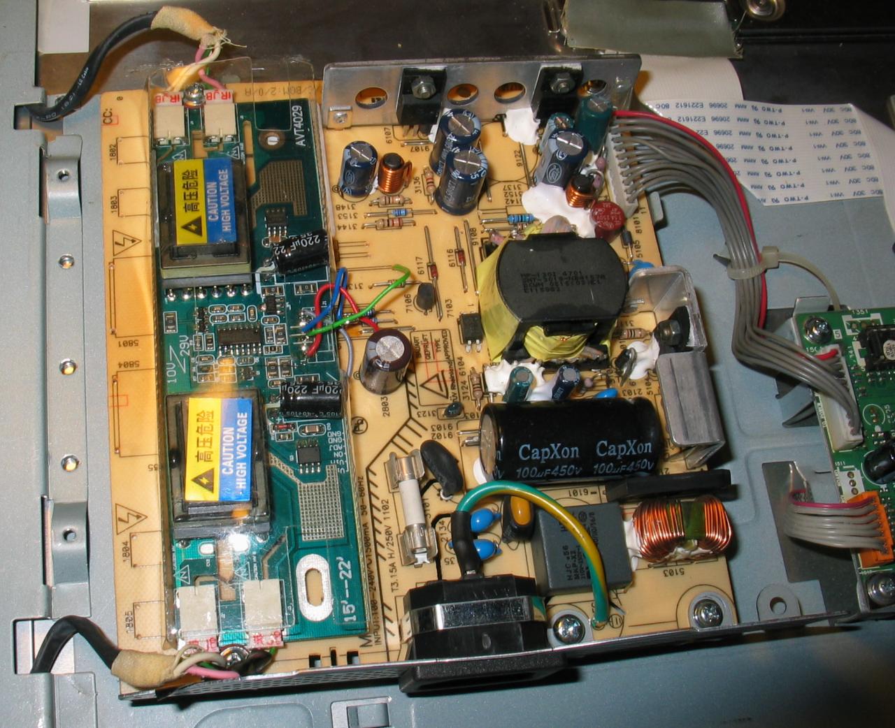

Skusil som invertor nahradit za INV19-4001A. Mechanicky pasuje pekne (vyvody na trubice ma na dlhej strane, na rozdiel od vacsiny ostatnych).
Ale je tam IO OZ9930GN, ku ktoremu neexistuje datasheet. Je asi velmi podobny s OZ9936. Lenze na pin 7 (co je pri OZ9936 DIM) je pripojena nejaka spatna vazba od trubic.
Kedze ma malo pinov, nema vyvedeny ten spravny - nepodarilo sa mi uspokojivo rozchodit nastavovanie jasu. Z monitora lezie PWM, ale ked ho pripojim na pin 7, tak to blika (aj ked z toho pinu odpojim vsetko ostatne). Takze bud ten OZ9930 nepodporuje PWM riadenie jasu alebo neviem.
Este som objavil cinske invertory AVT4029, co som kedysi kupil. Tam je cinsky IO DF6109A. Datasheet je sice cinsky, ale aspon nieco.
Příspěvky: 36684
PříspěvekZaslal: ne září 28 2025, 18:23    Předmět: Citovat
Invertor AVT4029 sa osvedcil. Regulacia jasu funguje priamo cez ADJ pin na konektore. Ale ma dost slaby rozsah - podla wattmetra 22-25W.
Rozsah sa da zvacsit znizenim R4 (300K). Dal som k nemu paralelne 100K a rozsah je 16-25W.
Invertor ma aj vhodne rozmery - da sa upevnit medzi povodne skrutky (s pridanim podloziek).
