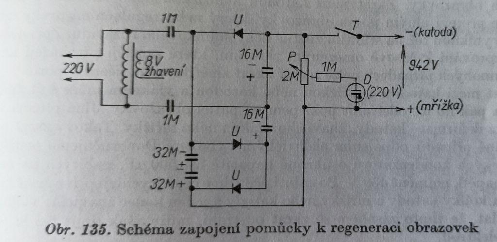

Kedysi bol n staré obrazovky uvedený regenerátor obrazoviek v aradiu, vlákno na veľké TV obrazovky sa prežhavilo na vyššiu teplotu (1.5-2x vyššie napätie, po dobu niekoľkých min.) Na záver sa súćasne s prižhavením sa medzi katódu a prvú mriežku vybil kondenzátor nabitý na pár 100 V (presnú kapacitu, a teda energiu si už nepamätám) tak, aby odparil jemnú vrstvičku z povrchu katódy.
Na starých čb obrazovkách toto fungovalo, farebné zväčša nie. regenerátor na oldradio.cz

Měl jsem Grundig GO15 - jednokanál, tam jsem popisovaný regenerátor použil.
Obrazovka už byla žhavena 8,5V. Půl hodiny jsem žhavil obrazovku z jiného zdroje 9V, pak jsem připojil podle obrázku napětí odhadem na cca 1 - 2 sekundy. V popisu píšou, že je možno opakovat pokus maximálně 5x.
Zlepšení bylo znatelné, bylo možno vrátit žhavení obrazovky na 6,3V.

Tohle jsem na čb obrazovky taky používal, dokázalo to rozžhavit g1 do ruda. Na tu malou osciloskopickou mi to přijde trochu divoké.
Asi bych to pro začátek jen mírně přižhavil, přecijen osciloskop neběží tak často jako TV.

A co nejdřív změřit, jestli zdroje dávají správné napětí?
Příspěvky: 2700
PříspěvekZaslal: po září 29 2025, 21:47    Předmět: Citovat
Dík za inspiraci, začnu, jak mi bylo s citem naznačeno, měřením napětí.
