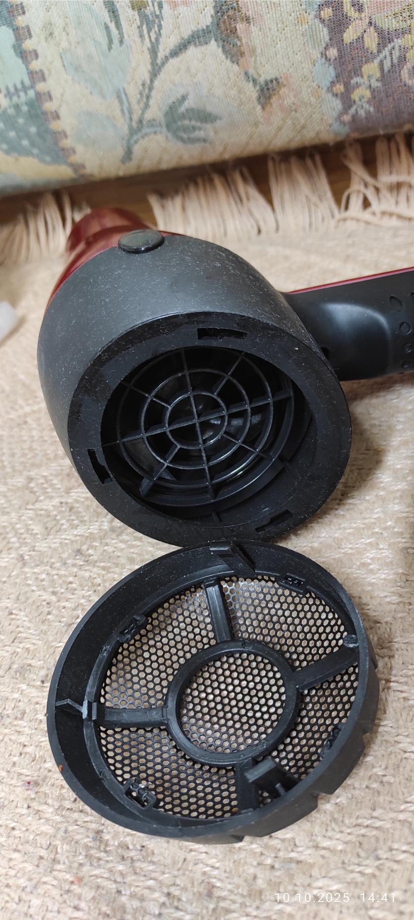

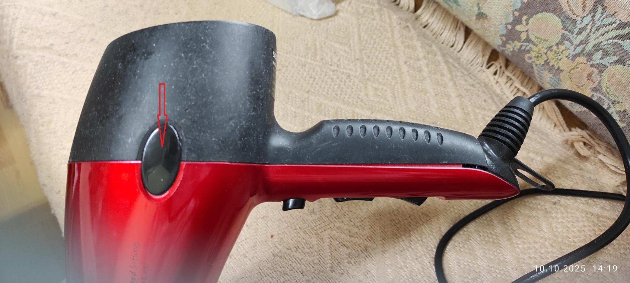

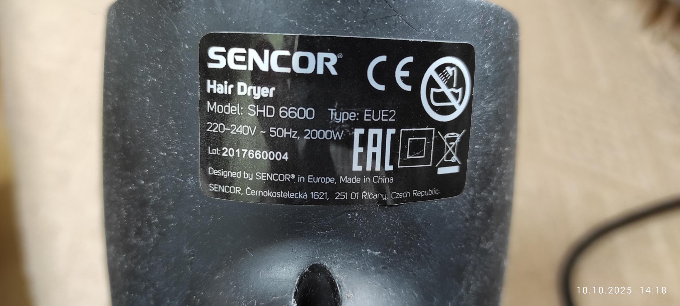

Zdravím všechny přítomné. Snacha mi donesla tento fén na vlasy s tím že jí nějak přespříliš topí. Po zapnutí se ozval chřastící ventilátor a topné tělísko se rožhavilo neboť nebylo dostatečně chlazené. Jasná příčina.

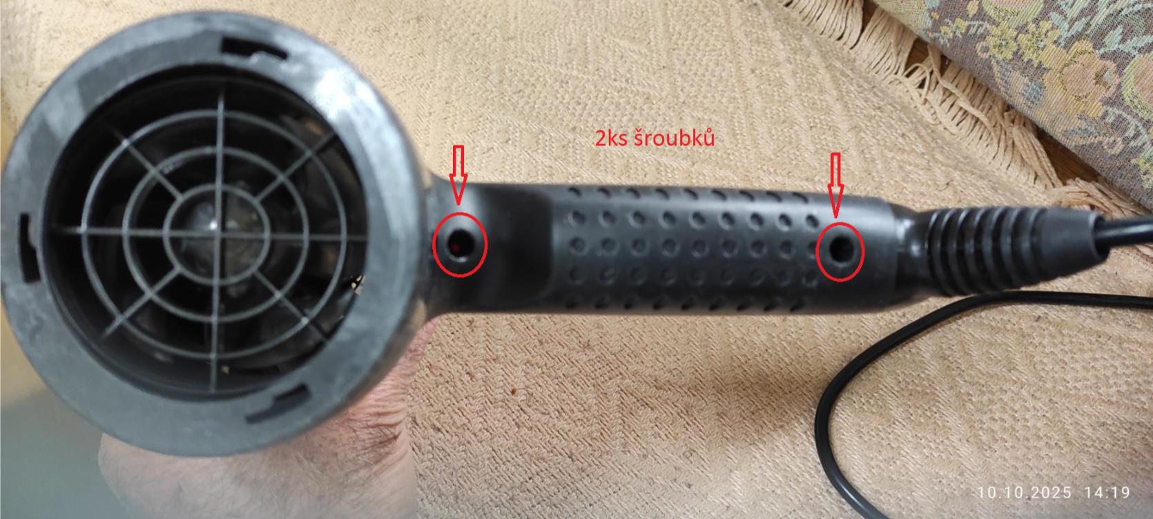

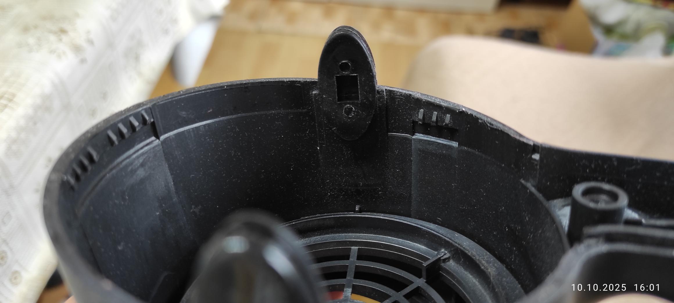

Na rukojeti jsou dva šroubky které jsem odšrouboval, zadní děrovaný kryt se pootočí a sundá ale celý ten černý kryt ještě nějak drží na tom červeném tělese. Jsou tam ještě nějaké gumové oválné jakoby zátky ale nějak silně tam drží a bojím se je násilím vyndat (jak nebude jiná možnost tak to budu muset tu sílu použít).
Nemá někdo s tím nějaké zkušenosti abych si nenadělal více práce? Přikládám obrázky.

Musej ven .

skús ich práve zatlačiť, či pod nimi nieje zub. Aj keď si myslím, že to je len dizajnový prvok a celé to držia západky dookola telesa fénu

Měl jsem něco takového , byly na tom výstupky do X a ty držely ty díly pokupě .

Ano, téměř po celém obvodu bývá západka (zub), ty gumové čudlíky vypadnou po rozebrání. Chce to něčím podebrat v místě rozšklebení u rukojeti a objet dokola a západku tím uvolnit. A sílu to chce i pak při opětovné montáži.

Nemusí, jeden jsem zkusil opatrně pomocí tenkého šroubováku dostat ven a je tam pouze na okrasu. Wink

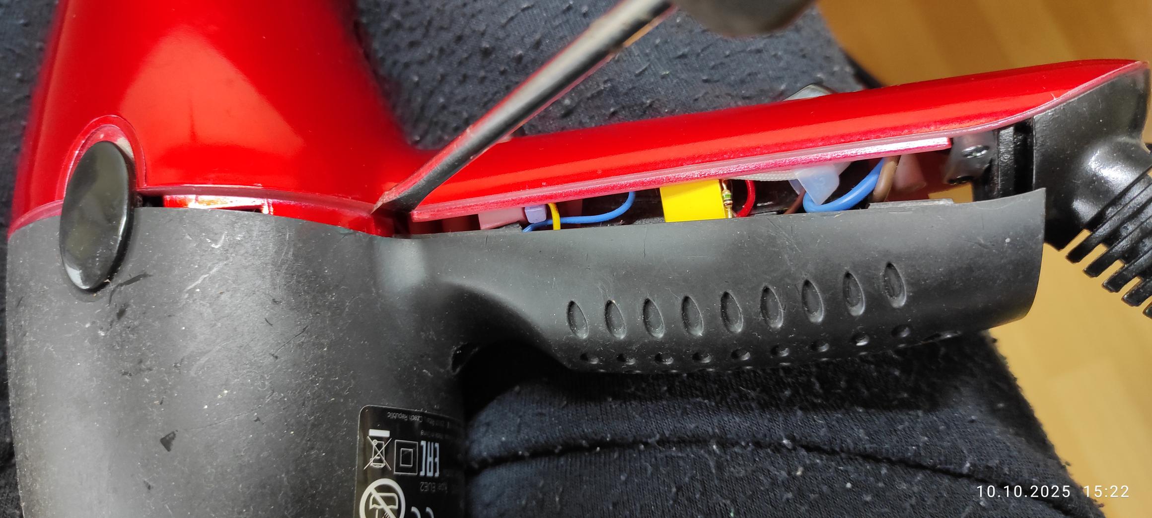

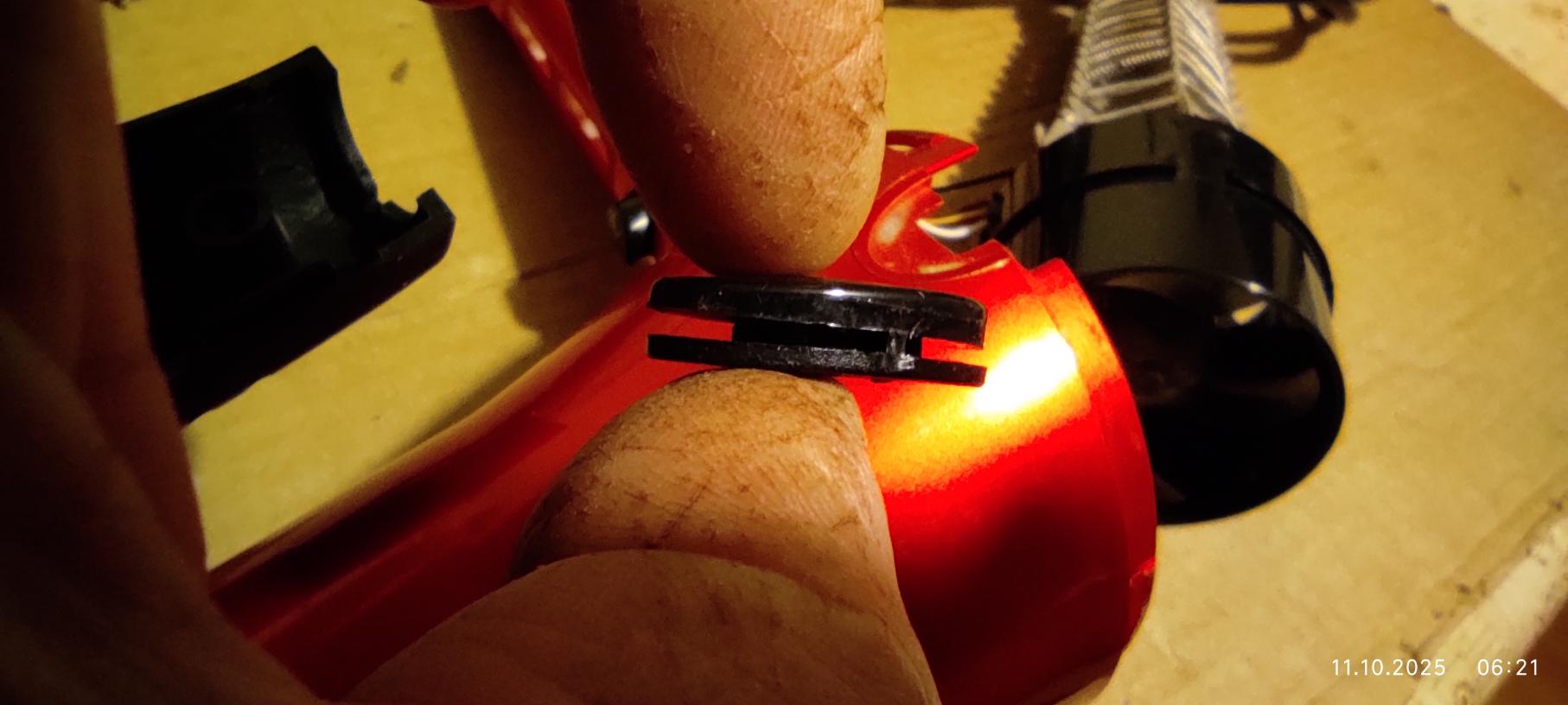

Pravdu měli Ivan_01 a lesana87. Opatrně jsem rozevřel již povolenou rukojeť a dále kde to drželo jsem opatrně zapáčil plochým šroubovákem až to vyskočilo z jedné západky, to samé z druhé strany a ještě dalši západky jsou nahoře.
Mockrát děkuji všem za pomoc, nyní musím ještě "vydolovat" motorek s vrtulkou a zjistit co tam chrastí a brzdí jej neboť nemá ty správné otáčky.

Většinou se tam namotají vlasy. V mém fénu je ale vrtulka nalisovaná napevno, asi bych ji dřív rozlomila, než by se jí povedlo z hřídelky stáhnout. Tak vlasy vytahávám hubenou pinzetou na SMDčka. Motorek bývá připájený k očkům na držáku spirály, takže se to vyndavá celé komplet.
Někdy má jeden ten gumový špuntík ouško na pověšení, ale většinou jsou tam opravdu jen na parádu.

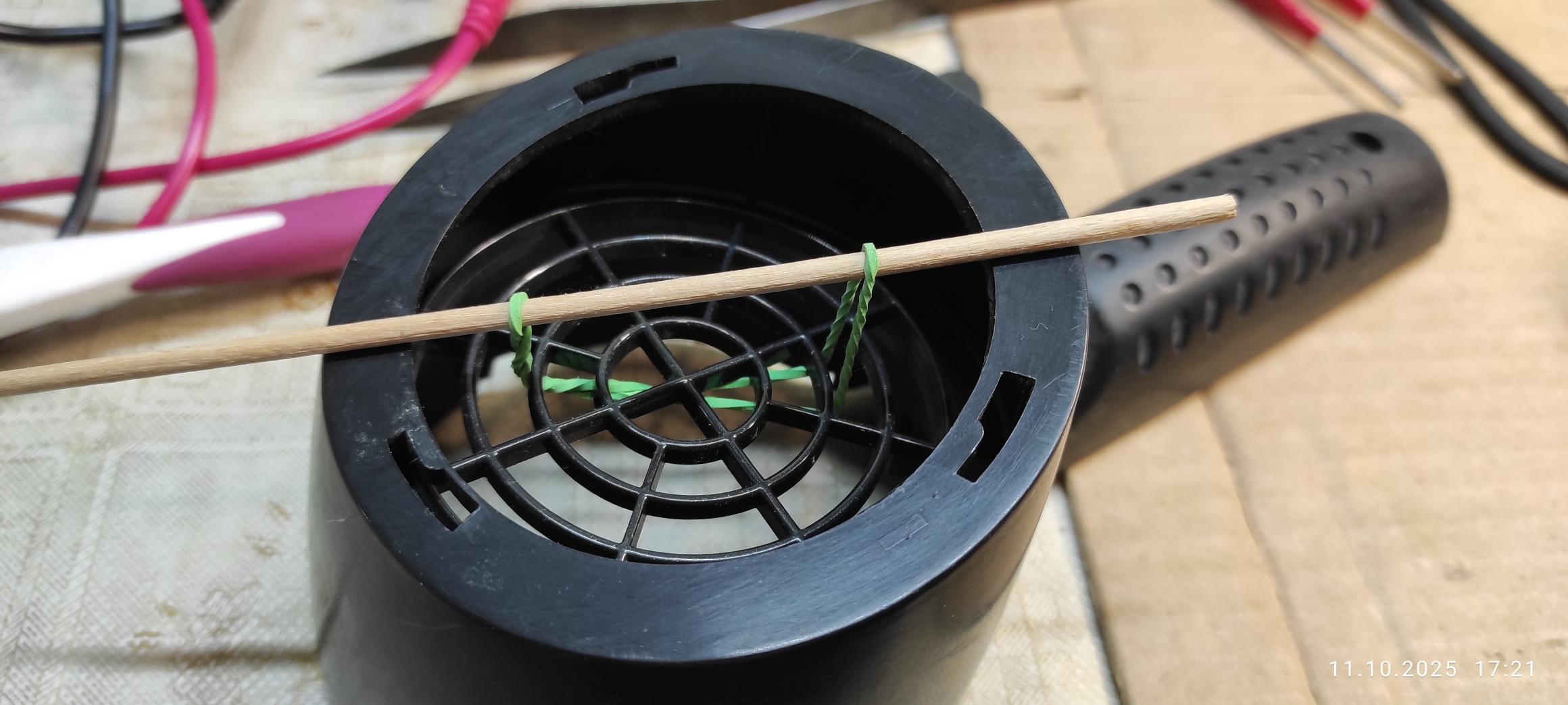

Přívody k motorku jsem odpájel z oček topného tělíska a samotný motorek odzkoušel pomocí laboratorního zdroje, točil se bez problému, žádné namotané vlasy jsem tam nenašel. Proměřil jsem usměrňovací diody jak na tom motorku i jednu na topném tělísku, všechny vypadají v pořádku. Prohlédl jsem topné tělísko ale na přepínače jsem nesahal zda dobře přepínají, zda mají dobrý kontakt.
Takže fén poskládám a odzkouším. No s těmi krycími mřížkami to je teda zážitek, ta malá vpředu ještě jakž takž ale ta vzadu pro nasávání to byl vcelku zážitek, stále mi vypadávala ale až do chvíle když mě napadla spásná myšlenka upevnit jí pomocí gumičky a špejle, viz přiložená fotka.
Nastavil jsem na přepínači nižší teplotu, zapnul jsem do zásuvky a pustil. Motorek se krásně roztočil ale pouze na několik vteřin a opět jel na nízké otáčky. Při pohledu na topnou spirálu se v jednom místě uchycení tím dutým nýtkem kousek pár milimetů rozsvítila do červena, zbytek zůstal normální. Myslím si že zrovna tam bude problém ve špatném zanýtování (přichycení odporového drátku).
No nic, jak to rozebrat už vím tak se dneska opět do toho pustím ale až uvařím oběd a po obědě si zdřímnu jako miminko. Pokud mě nebude nahánět snacha. Sleeping Laughing
