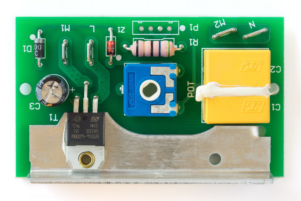

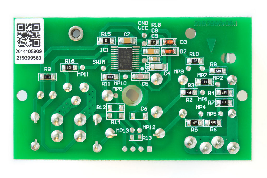

Tak jeste jeden ulovek, potkal jsem cyklonovy vysavac Electrolux ESPC71DB, presne ten samy typ, ktery jsem si pred par lety koupil domu. Tak podle taktiky poznej sveho nepritele, jsem ho sbalil a rozebral, abych videl, cemu pri pripadne oprave celit. Rozborka neni nijak slozita, kryci plasty jsou vesmes na zacvaky a asi 8 sroubku, chce to zacit demontovat ve spravnem poradi. Uvnitr nic zvlastniho, klasicky maly turbinovy motor v nakem odpruzenem ulozeni z jakesi gumopeny a mala desticka triakoveho regulatoru otacek. Zde bych se pozastavil nad tim, ze i takova blbina musi mit dnes v sobe MCU - STM8. Jen me v datasheetu zaujalo, ze flash memory data retention je pouze 20let @55C. toho se ten vysavac asi nejspis nedozije, byt tam nevidim vylozene nake kurvitko. Jinak mi vyhovje, vsechny filtry jsou omyvatelne nebo vyfoukatelne, uz zadne srani s pytliky, relativne nehlucny... Predpokladam ze prvni odejde mechanicky hadice, trubka ci nastavec nebo tak neco...

Pokym neodide motor, tak vsetko ostatne nejako vyriesis. Aj originalne diely Electrolux byvaju dostupne, len su drahe.
Tieto regulatory s procesorom sa daju kalibrovat, niekde sa tu povaluje aj postup. Niekedy sa to rozoserie a treba to urobit znovu.

Co se na tom kyhoslaka kalibruje? Ja to stejne vzdy vyhulim na max, takze v pripade vady regulatoru bych ho proste preklemoval vypinacem, ale ted uz nahradu mam. Ty motory maji docela dlouhe uhliky, min. 2-3cm, to vydrzi na hodne dlouho...
Příspěvky: 36639
PříspěvekZaslal: st říjen 08 2025, 18:28    Předmět: Citovat
Kalibruje sa poloha potenciometra - regulatory su totiz rovnake do roznych vysavacov a moze sa vyuzivat ina cast drahy. Niektore vysavace dokonca nemaju vypinac, ale potenciometer ma polohu "OFF".
Uhliky vydrzia, len sa moze spalit vinutie alebo znicit loziska (niektore motory nejdu rozobrat).

Ano, ten muj nema vypinac, pouze polohu off...

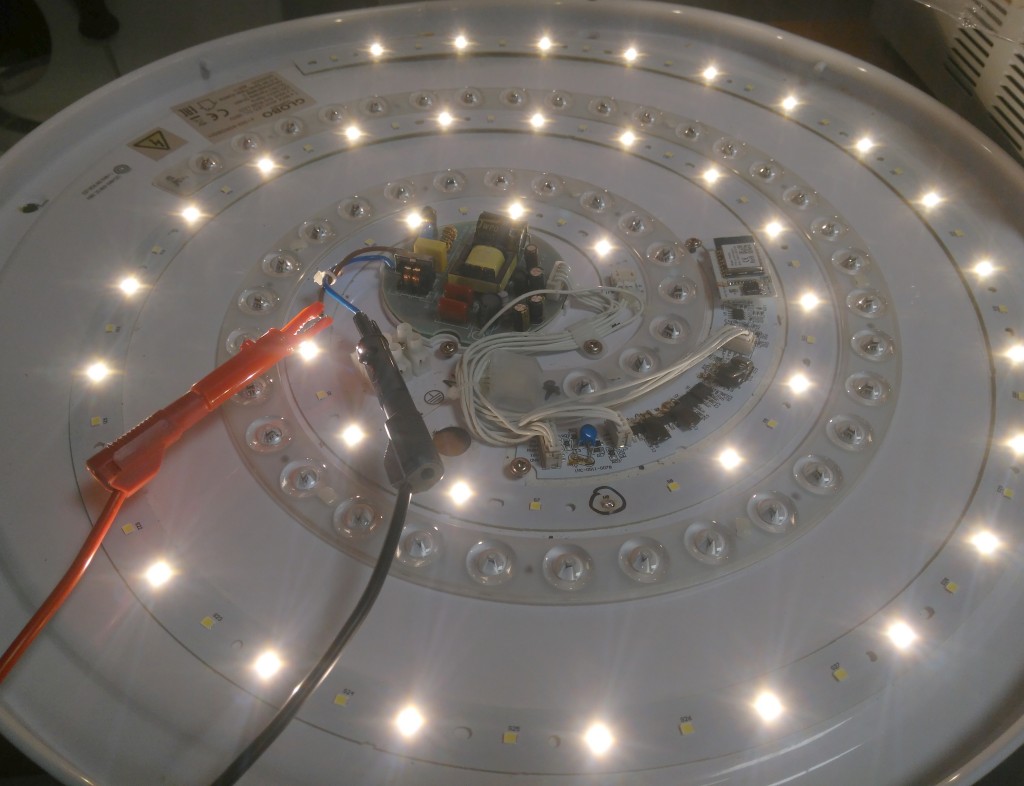

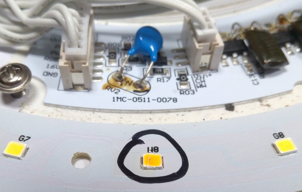

Tak jeste zpet k tomu LED svetlu. Vytahal sem 14 plastovych trnu (coz jde docela blbe), ktere drzi optiku nad LED paskem a hned jsem identifikoval 1 vybombenou LED, takze premosteno a uz to sviti Smile
Prerusovanym napajenim sem to dostal do pairing modu, ze se zjevilo APcko "SmartLife-xxxx". Ale co sem o tom cet, je to klasicka cloudova sr@cka, musite se registrovat do cloudu, napraskat vasi polohu a zadat heslo vasi wifi site. Pak teprve lze pridat zarizeni do appky. Ne nebudu to delat http://milujipraci.cz/#10. Tu jejich uzasne bezpecnou cloudovinu uz pred lety prolomili naci nemci. Jak jsem koukal, jsou na to alt. FW, ktere lze flesnout po UARTu nebo pomoci Linuxu i pres OTA. Uvnitr by mel byt klasicky ESP8266. Asi tam zkusim natlacit Tasmotu... https://github.com/arendst/Tasmota
