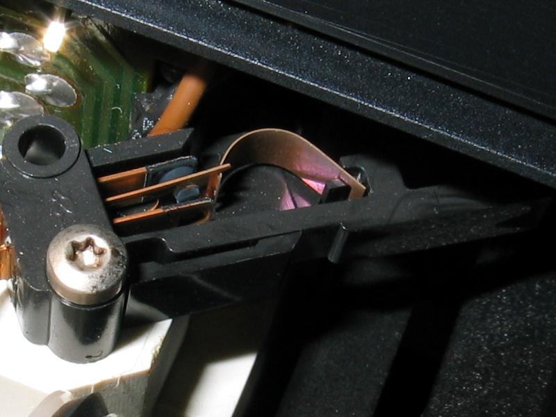

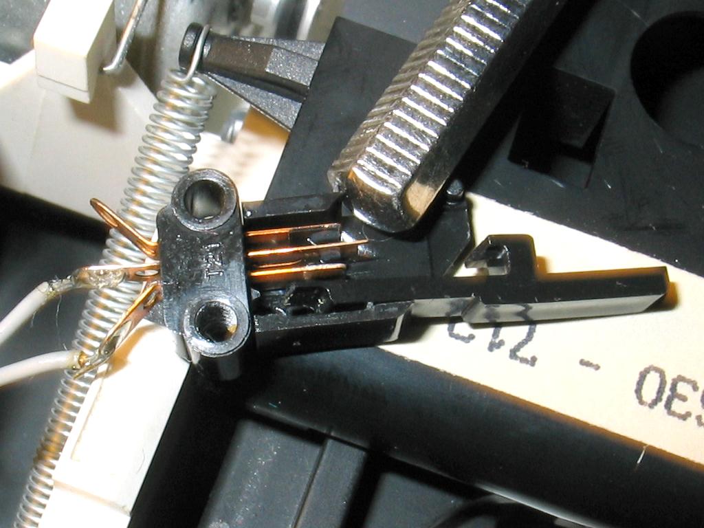

Cistil som optiku Philips CD640 (necital) a pritom som zavadil o spinac suflika, ktory sa rozletel.
Je to totiz kurvitko zalozene na lamani plastu. Ten spinac je takmer cely zivot zopnuty a plast ohnuty. Az sa ulomi.
spinac zasunutia suflika
 Velikost:  94.5 kB
 Zobrazeno:  52 krát
druhy spinac - vysunutia suflika
 Velikost:  52.61 kB
 Zobrazeno:  39 krát

Ta je tam len polozena, aby spinac lezal a nechal sa odfotit.
Ale neskor pri lepeni som tu sondu vyuzil.

Podobné spínače jsou na detekci otevřeného víka CD mechanik u laciných vajíček. A ano, občas je problém právě tady.
