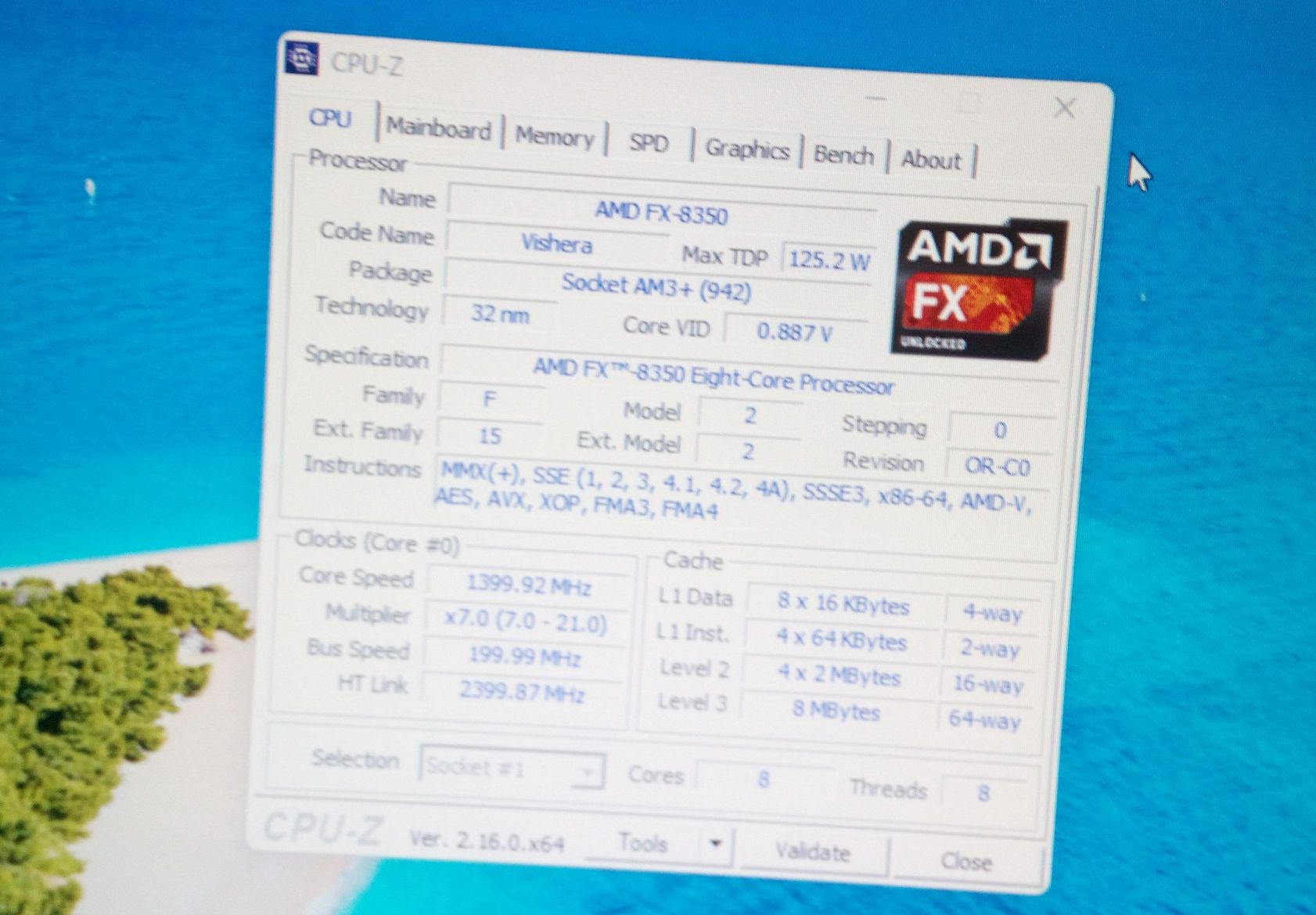

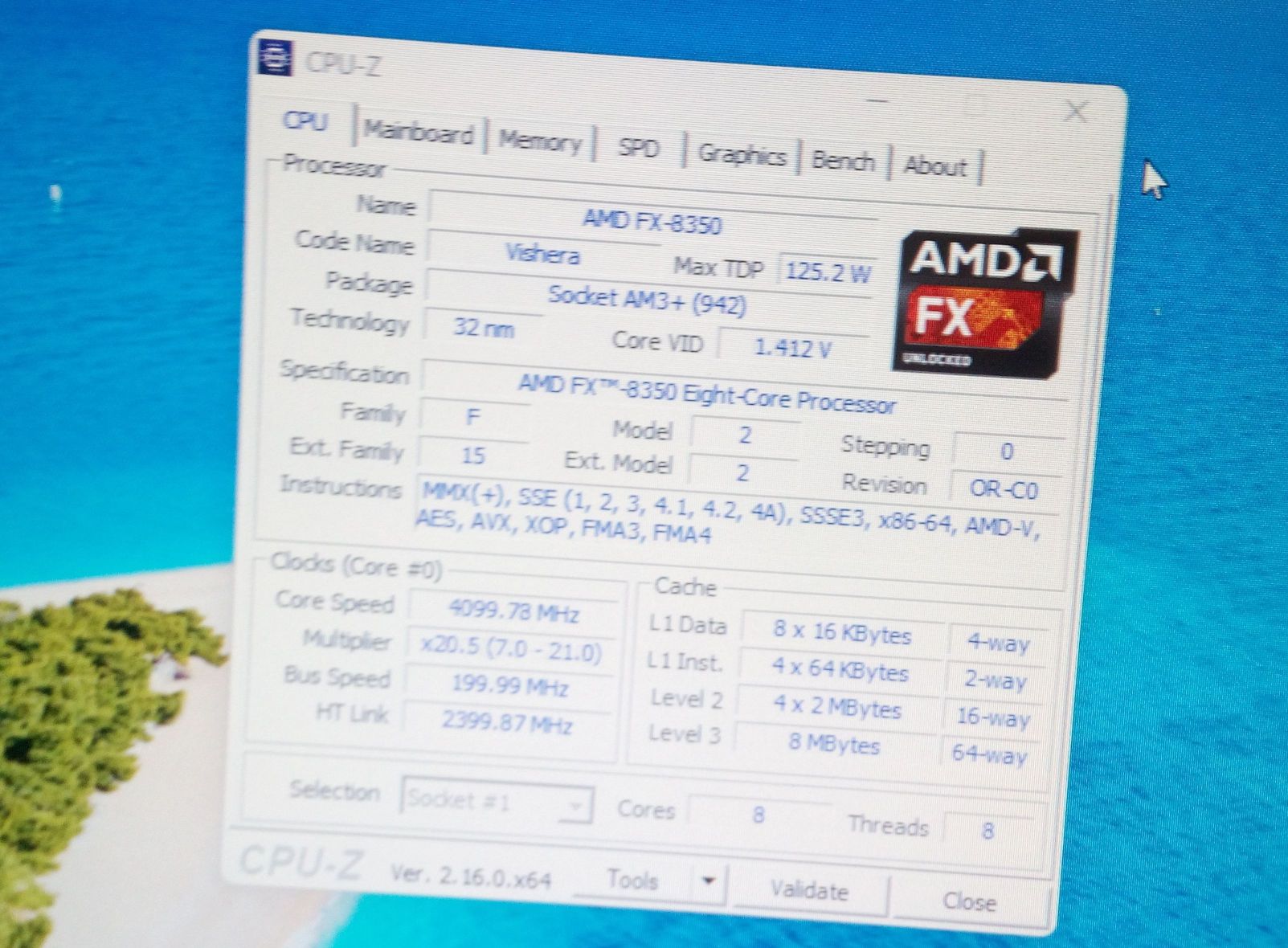

Získal jsem MB MSI 970A-G43 a processor AMD FX8350. Po sestavení a oživení (upravené Win11 24H2) se mi nelíbí rychlost bootu.
Spustil jsem CPU-Z a objevill problém s nestabilním Core VID. Zpočátku se skokově mění hodnota mezi 0,887 V a 1,412 V. Po zahřátí se ustálí na 0.887 V.
Kde hledat problém? Vadná CPU nebo základovka?

Mámoprkno. Napětí se nastavujou v BIOSu/UEFI mámoprkna, procesor si je jen spouští.

Když pustíš nějakej zátěžovej test, tak se to přepne zas na 1,4 ne?

Stačí se podívat na násobič a snad ti to docvakne.

Napatie sa predsa meni spolu so znizovanim frekvencie uz nejakych 20 rokov.
A nepochopil som, ako to ma suvisiet s rychlostou bootovania.

Samozřejmě že je to normální. Vždyť např. Intel SpeedStep je opravdu z roku 2005. Tím se sníží spotřeba a CPU je velmi efektivní.
Ten FX8350 má napětí 1.45V viz. https://www.techpowerup.com/cpu-specs/fx-8350.c1099

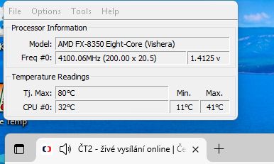

Jen mne ještě překvapil výsledek z Core temp, kde je vidět pouze jedno jádro.
