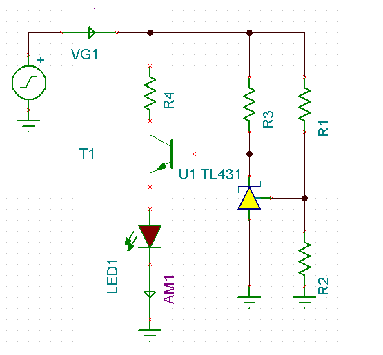

Tohle je klasické zapojení.
Pro 10V na baterce:
R1 = 82k
R2 = 27k
R3 = 10k
LED vynechat, místo R4 zapojit relé, které bude spínat alarm.

to DukeNuke
to se mi líbí, mohlo by to mít pod 200uA i když nevím jaký příčný proud má TL431.
Nakonec využiju tvůj návrh a stavebnice půjde do skříně.

marshal napsal(a):
to DukeNuke
Podle sériovýho odporu klidně i jen 100µA .

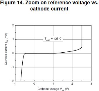

Já jsem žil v domění, že pod proud Ika=1mA už TL431 přestává stabilizovat.
https://www.tme.eu/Document/4bbb442e29e6cefc020d30d0e86aacfc/TL431_2.pdf
tl431
 Velikost:  14.44 kB
 Zobrazeno:  46 krát

Taky po něm nikdo nechce aby v tomto případě stabilizoval Smile
Podívej se na SLVA987A.pdf "Using the TL431 for Undervoltage and Overvoltage Detection"
Je to příklad jak udělat okénkový komparátor.
To DukeNukeho zapojení moc dobře fungovat nebude. Když budu mít zítra chuť, tak to nakreslím.

Doporučuju se mermomocí nedržet šuplíku a pořídit referenci + OZ (komparátor) s malým klidovým odběrem. Mám tím na mysli vyšší jednotky až nižší desítky µA.
Běžná ZD při opravdu malých proudech nebude fungovat dobře.
V autě pozor na vibrace, vysoké a nízké teploty, vlhkost (až kondenzující) a napěťové špičky na palubní síti, na toto všechno je potřeba pamatovat a udělat obvod tomu odolný. Taky je velmi vhodné celý obvod jistit pojistkou řekněme 63 mA, aby při poruše auto nepodpálil.
Edit: abych byl konkrétní, tak LM385 umí (dle výrobce) pracovat od 10 až 20 µA. OZ či komparátory s malým odběrem mívají nízké Vcc max, takže by bylo potřeba je napájet ze stabilizátoru s nízkým klidovým proudem a vzorek pro komparaci brát před stabilizátorem, nebo komparátor udělat diskrétně.
K té TL431: existuje TLV431 s katodovým proudem 80 µA.

Pokud je na R2 více než 2,5V, pak je TL431 "otevřená" a proud, který teče R3 je cca 1,2mA. To je trvalý odběr. K tomu je třeba připočítat proud děličem, který je ale zanedbatelný.
A chtěl šuplíkové zapojení a to je jedna z možností.

To jednoduché zapojení s TL431 moc dobře fungovat nebude. Zkuste si na REF připojit 10-otáčkový potencimetr a zkuste si nasimulovat pomalé vybíjení akumulátoru...
Jinak místo zastaralého TL431 se používá TLA431 nebo TLV431 v SOT23-3 Cool

Tohle zapojení mi funguje jako kontrola vybití 9V baterky v měřiči snímačů. není třeba zkoušet aripot. Je to jednoduché a funkční.
Jakýkoli AVR by samozřejmě použít šel, ale ten taky bude trvale žrát. I když míň. Výhoda je, že se dá uspat, pak je spotřeba zanedbatelná.
