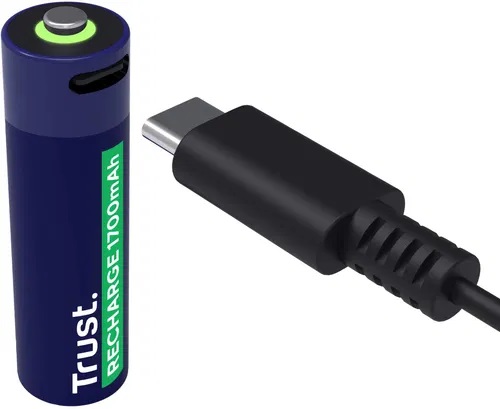

Pro zajímavost jsem koupil na alze články s deklarovanou kapacitou 1700mAh. Změřená kapacita do poklesu na 1,1V je 1600mAh. Stav se sníženým napětím vydrží zhruba 2h při odběru cca 30mA, pak se měnič vypne. Takže tenhle článek za mě v pohodě a asi jich koupím víc. Navíc je v balení i USB C kabel se čtyřmi koncovkami.
