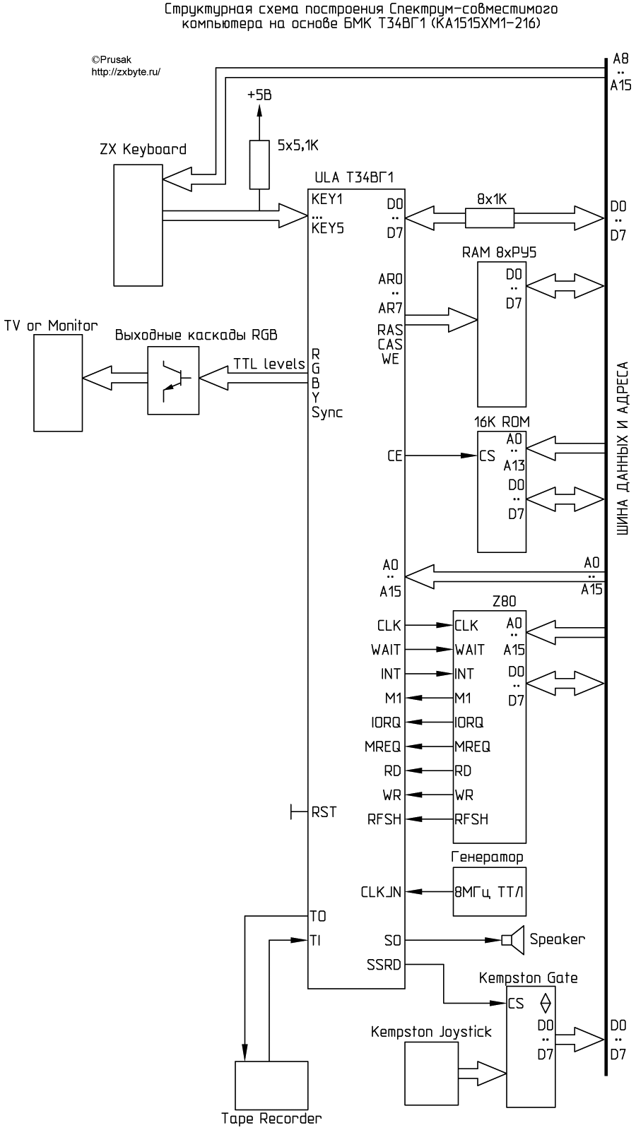

Vnitřní stabilizace na 12V není OK, defacto propouští z DINu až na 14/MC1377 téměř bez úbytku a to je na desce KZ260/13 (Rkat./stř./Z). Ta je (papírově) správným kusem, byť internetčíci všude píší o dvanáctivoltové. Zdroj je ale v tuto chvíli vedlejší.
CPU stojí, na WR non a RD non je 1,5V. Yfík v režimu sonda neukazuje v zakázaném pásmu nic (jinak v HIGH ▲ / v LOW ▼ a navíc píská), ovšem po přiložení prstu na plastové pouzdro Z80 se začne dít to, co bych čekal (▲ i ▼). Na CE non (EPROM) je trvale LOW. Mezi PLA a EPROM je člen OR, vnucením HIGH na 2/IC9 74LS32 se hodnota na EPROM změní v HIGH. Na vadný bitový port v PLA to nevypadá, ve vypnutém stavu Yfík ukazuje megaohmy mezi 36/PLA a GND. TAkže další "zábavná" věc.

Založen: May 13, 2009 Příspěvky: 5773 Bydliště: BA-Petržalka :(
Zaslal: pá říjen 10 2025, 23:06 Předmět:
V tom nákrese im chýba oddelenie D0~D7 od zbernice odpormi. V eMku ide Data-bus priamo iba do RAM, od zvyšku systému je oddelený 1k odpormi.
Vlastne to je iba k tomu ich PLA, nie k eMku... tak nič. _________________ Globálne otepľovanie je spôsobené masívnou zástavbou a rúbaním storočných stromov. Kamene namiesto trávy tiež prispievajú k otepľovaniu.
Naposledy upravil PotPalo dne pá říjen 10 2025, 23:12, celkově upraveno 1 krát.
Zaslal: pá říjen 10 2025, 23:19 Předmět:
Naozaj. Nejako som to prehliadol. Azbučtinu moc neovládam. _________________ Globálne otepľovanie je spôsobené masívnou zástavbou a rúbaním storočných stromov. Kamene namiesto trávy tiež prispievajú k otepľovaniu.
