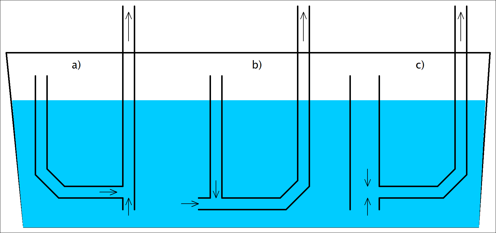

Už som vyrobil privzdušňovací (apendix), len ho musím ešte namontovať. Čakám ale na vhodnú situáciu.

Nejblíž ke skutečnosti má první příspěvek od PotPalo. Je třeba posuzovat jev z hlediska statického a dynamického.

Ahoj masar. Keď vieš posúdiť ako blízko má kto ku skutočnosti, rozober nám prosí statické a dynamické tlakové pomery v potrubí. Ďakujem.
Příspěvky: 13682
PříspěvekZaslal: pá říjen 03 2025, 14:53    Předmět: Citovat
Ve statickém "režimu" je rychlost kapaliny nulová a odbočka/apendix v nádrži se nijak neprojeví, tzn. že lze docílit tlakových poměrů pro samospád.
V dynamickém "režimu" proudění kapaliny způsobuje pokles hladiny v "apendixu" způsobené tlakovými ztrátami při proudění, který je úměrný rychlosti proudění a při překročení "kritické" rychlosti dojde k vyprázdnění "apendixu" a přisávání vzduchu do výstupního potrubí. Stav "přisávání" bude trvat tak dlouho, dokud se výstupní "sloupec" kapaliny dostatečně nezpomalí v důsledku snižování jeho výšky (přibýváním vzduchu) a vyrovnáváním tlaku. Při dostatečně dlouhém výstupním potrubí nemusí tedy nutně dojít k úplnému přerušení čerpání samospádem (k úplnému zavzdušnění).
Podrobný rozbor tak závisí na mnoha parametrech potrubí i média a netroufám si na něj.

Máš pravdu, ale tlakové straty ktoré spôsobujú pokles hladiny v apendixi sa uplatňujú len v časti potrubia od napojenia apendixu smerom nadol. takže keby bolo potrubie vyhotovené tak ako je nakreslené, tak by boli tlakové straty 0,00nič a hladina by v apendixi nepoklesla a vzduch by sa neprisal.

LukasFlamik napsal(a):
...keby bolo potrubie vyhotovené tak ako je nakreslené, tak by boli tlakové straty 0,00nič a hladina by v apendixi nepoklesla a vzduch by sa neprisal.
Na vlastním provedení "apendixu" příliš nezáleží (viz obr.), spíše záleží na jeho parametrech - průměrech(světlosti) a délce jednotlivých částí sacího potrubí včetně příp. regulačních ventilů na výstupu.
K poklesu hladiny v "apendixu" o 1m dojde při rozdílu tlaků kolem 7kPa (benzín).
Tlak v zaplněném potrubí při udaném výškovém rozdílu 50m může být značný (kolem 350kPa u benzínu) a rychlost proudění v 60mm potrubí může být také značná, pokud ji nebudou brzdit ohyby, délka nebo ventily.
Tebou zmíněné "straty 0,00nič" mohou nastat v případě c) na obrázku níže.

Aj C aj A aj B. Tlakové straty trením sú priamo úmerné dĺžke a nepriamo úmerné priemeru potrubia. Nulová dĺžka = nulová tlakové strata trením nekonečne veľký priemer potrubia = limitne sa blížiaca tlaková strata trením k 0. Keď je však priemer niekoľkonásobne väčší ako dĺžka tak potom to už je clona ale to je iná pesnička. Z obrázku je zrejmé, že sa jedná o potrubie.

Když teda ztráty jsou "0,00nič", "apendix" se neuplatní, pak proč ho vyrábíš a instaluješ?

Lebo tam vznikne tlaková strata vloženým alebo vradeným odporom a tá z obrázku nieje vidieŤ
