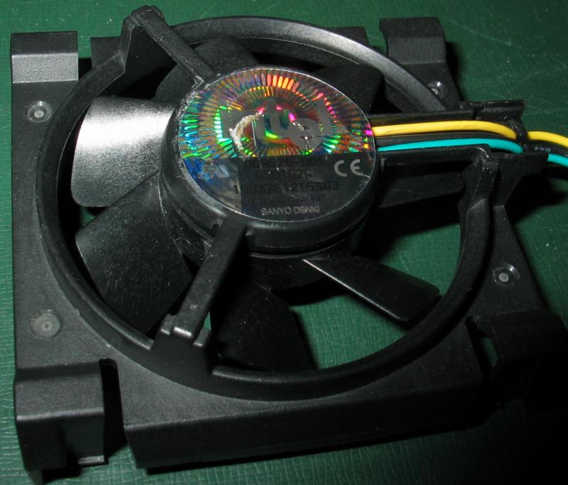

Na doske Asus TUSL2 bol spaleny tranzistor spinajuci napajanie ventilatorov, takze nefungoval ani jeden konektor. Po vymene OK.
Chvilu to tu bezalo a citil som smrad spaleniny. Menila sa aj rychlost ventilatora CPU. Vymeneny tranzistor bol studeny.
Rozobral som teda ventilator, aj tak je zrely na vymenu lozisiek. Je to SANYO DENKI 109X7612T5S03 - box chladic od P3 Tualatin. Vidiet tam spaleny odpor od jedneho vyvodu IO. Ventilator pritom normalne funguje, pri 12V zerie 0,14A (na stitku je 0,17A).
Neviem ani kam ten odpor vedie. Chcelo by to stiahnut plosak aj s cievkami z kovoveho stredu (v ktorom su vlozene loziska), ale je to nalisovane.

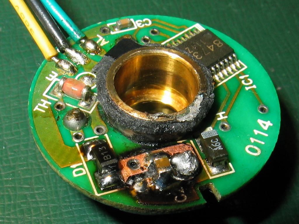

Pouzitim mierneho nasilia (stahovak na loziska) som vytlacil - vylomil - cely stred z plastu. Zjavne sa to zacalo palit zospodu. Stale mi nie je jasne, co sa tam vlastne stalo.

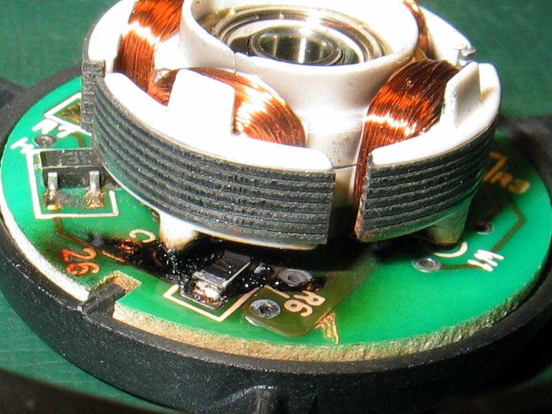

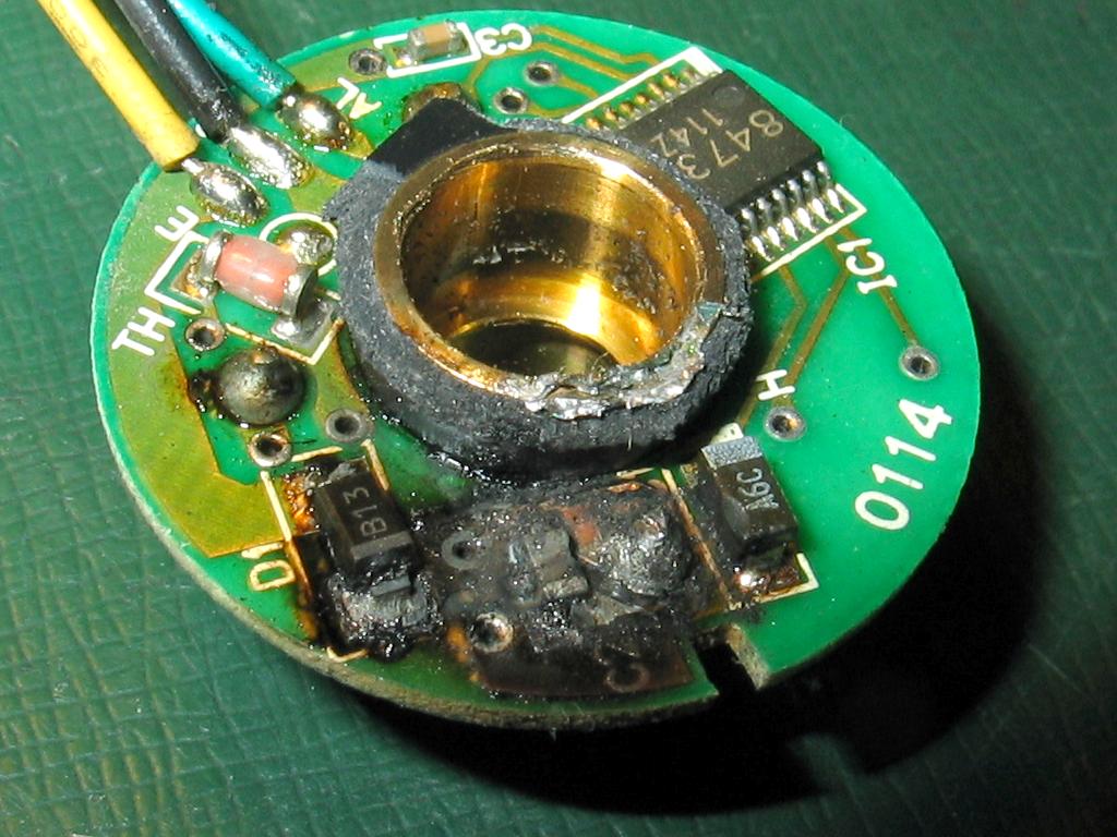

Asi sa prerazil ten keramicky C2. Ma odhoreny jeden koniec. Na tom zvysku, co z neho zostalo, sa uz nic nemerat neda.

Nehořel obloukem ten kondenzátor (předpokládám MLCC)?
Hm, než jsem to dopsal... Wink
Příspěvky: 36965
PříspěvekZaslal: ne říjen 05 2025, 20:36    Předmět: Citovat
Odhorelo to kvalitne - na jednej strane keramiky nezostalo nic vodive. Divim sa tej diode, ze to ustala - a minimalne dvakrat.
Inak ten IO je TA8473F.

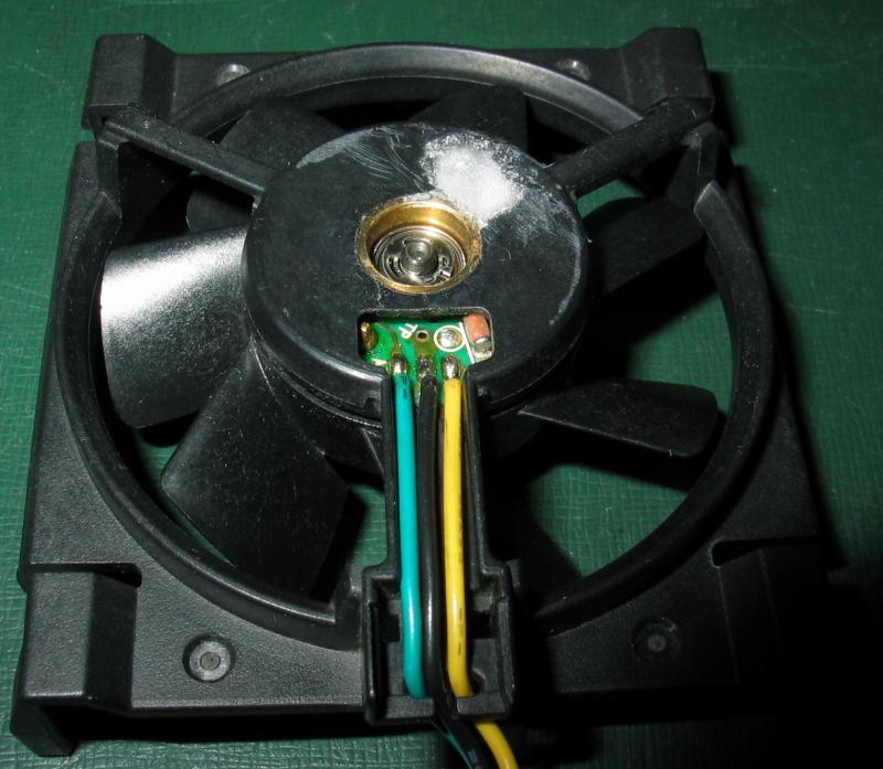

Kondenzator som zobral z vraku P4 dosky z 12V vetvy - rovnaky rozmer, ale je vyssi. Ma 1uF.
Stred som zalepil naspat sekundovym lepidlom a tiez som zalepil dieru, ktoru som predtym vyfrezoval (podlepit paskou, nasypat sodu, zakvapkat lepidlom, po zaschnuti zbrusit do roviny).
Nakoniec uz len nove loziska 693-ZZ a ventilator takmer ako novy Very Happy
