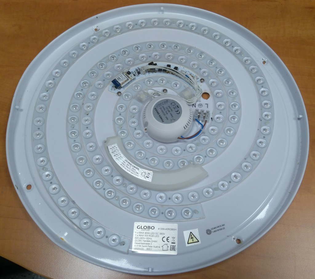

LEDkove RGB svididlo s ovladacim IR/WiFi modulem. Napred musim pockat, az to vyschne Smile
Je tam tuten modul: https://developer.tuya.com/en/docs/iot/wifie3smodule?id=K9605ua1cx9tv

Pocitaj s tym, ze LED budu na vyhodenie.

Vyhledej vadnou LED nebo vadné v každé sekci, překlenuje ji, sniž proud o 30-50% a nejspíš to pojede. Pokud nejsou ko elyty ve zdroji.

A po mesiaci odide dalsia. Skusil som a potom vyhodil.

Z toho jsi měl odtrhnout wifi modul a zbytek nechat v kontejneru. U tohoto výrobce světel se nepovedl zdroj a ten oddělává LEDky. Ekonomicky to opravit nejde. Místní pan milionář si tím osvětlil tržnici a chtěl to opravovat.

U tohoto výrobce světel se nepovedl zdroj a ten oddělává LEDky. Ekonomicky to opravit nejde....
A zkoumal si streva toho zdroje? Jen me zajima, co tam odeslo. Jestli naky ridici cip spinaneho.zdroje, tak ty se obcas daji koupit za par petek na Aliku, uz sem takle par svetel opravil (jen pro sebe, jakozto hobby).
Ze budou vysvicene LED s tim tak nejak pocitam, navic je to pro me moc velke a vykonne svitidlo, jen sem to chtel zkusit rosvitit. Nemel sem sebou krizak, tak sem to musel odnest cele. Primo ten wifi modulek ma vystupy oznacene RGBCW, tak nejspis z nej uz poleze PWM dimming. To se muze hodit na dalsi hrani.

Tak po pripojeni svitidla na sit kratce probliknou nekrere LEDky - jedna rada (cca 0,2s), dalsi jen tak zamzouraji, do WiFi modulu jde 3,3V (ale zadne nove APcko nevidim), takze hlavni zdroj bude OK a nejspis jsou jen pochcipane nake LED. Ano, casto po premosteni zacnou odchazet dalsi a dalsi...

Samotné překlenutí u při napájení proudovým zdrojem nevadí. A pro sichr jsem psal že je třeba snížit jmenovitý proud klidně i na polovinu. A buď v klidu, svit nebude poloviční. Led nemají lineární závislost svitu na proudu.
