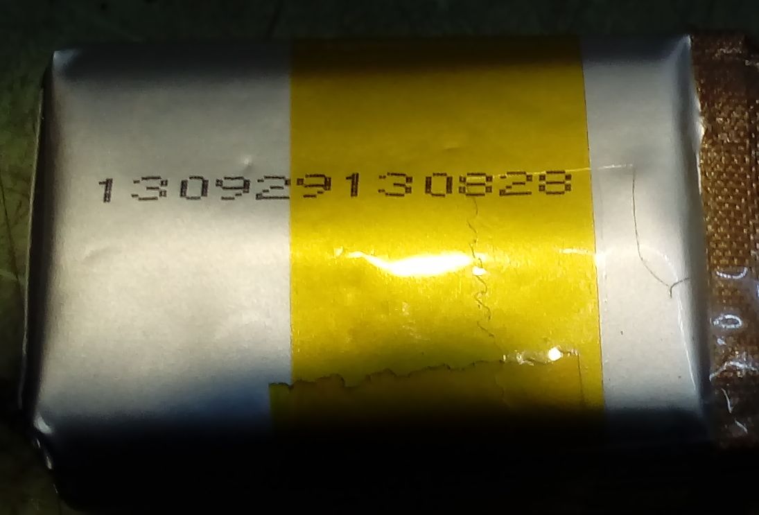

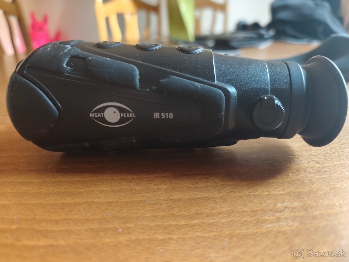

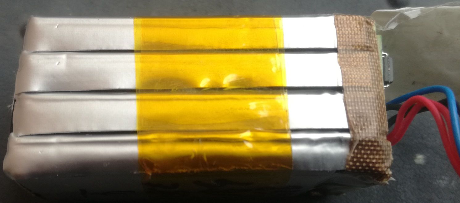

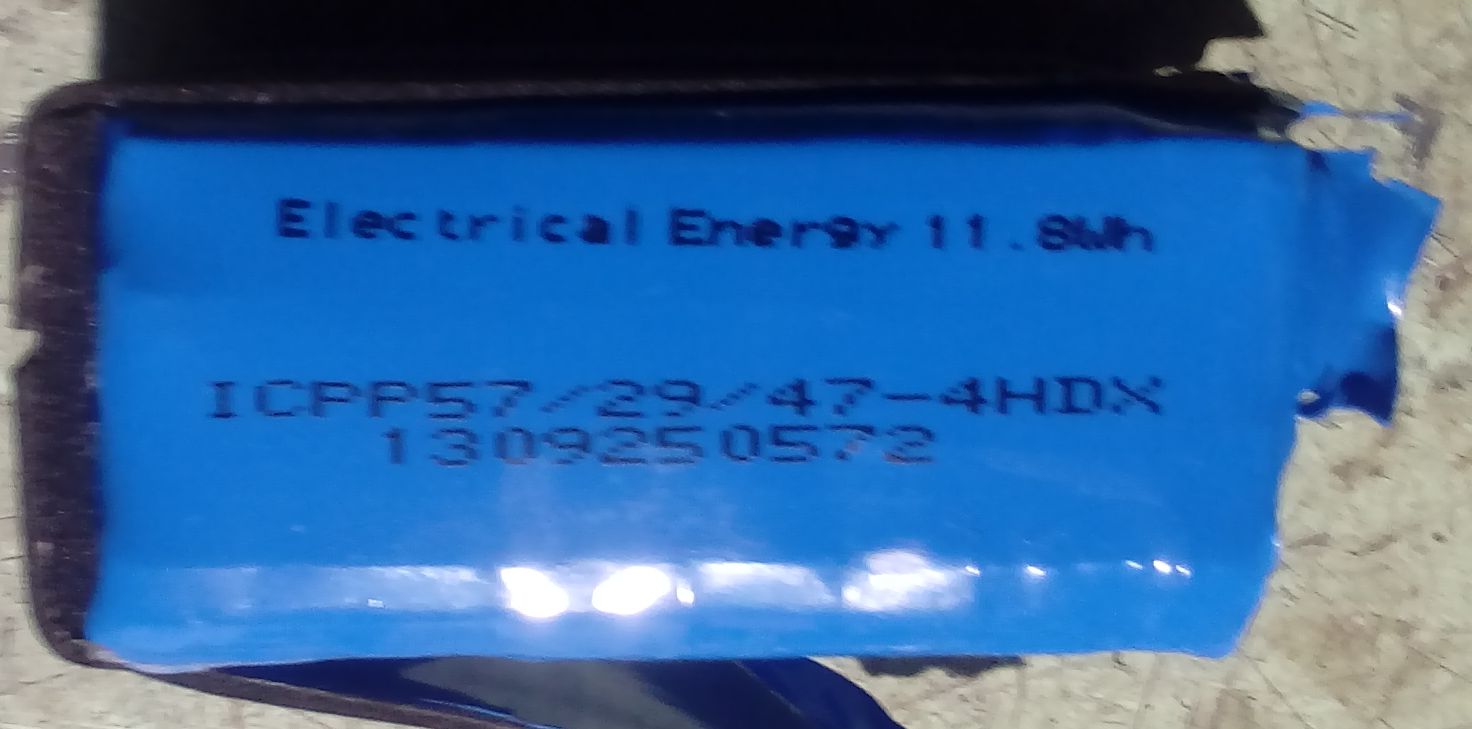

Nevie niekto poradiť. kde sa dá kúpiť batéria do tejto termokamery. alebo aj jednotlivé články. Elektronika je OK.
Batéria má 4 články zapojené paralelne. Jeden článok má cca 42 x 29 x 6 mm. Vďaka.

PříspěvekZaslal: ne říjen 05 2025, 10:21    Předmět: Citovat
tato?
https://ampul.eu/cs/baterie/6303-li-pol-baterie-800mah-37v-622540
nabo tato:
https://ampul.eu/cs/baterie/4578-li-pol-baterie-800mah-37v-603040-3pin

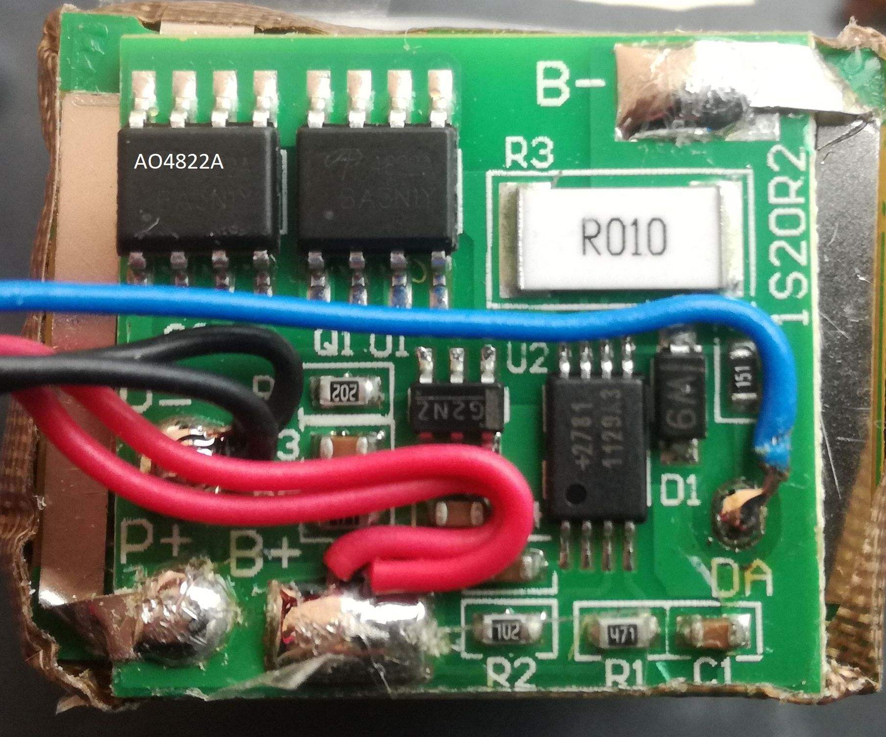

Objednal som baterky z ,, ampul ,,

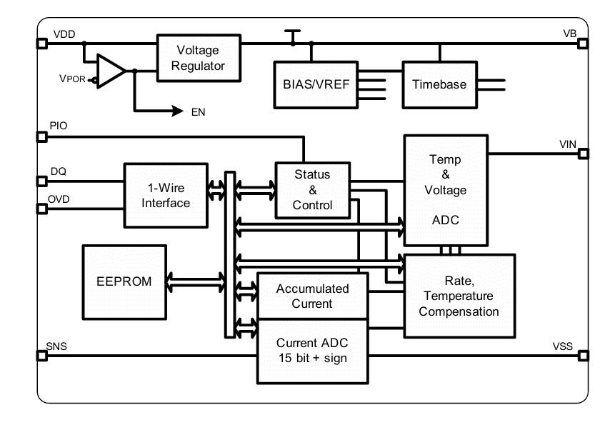

Pôvodná elektronika má v sebe DS2781.
Nebudú po výmene problémy, ak napr. s výmenou článkov v bateriach v notebook?

Problemy mozu byt, ale riesitelne, pretoze v tom datasheete su vsetky potrebne informacie - vratane struktury EEPROM a prikazom na pristupu k nej. Nevsimol som si tam ziadne opatrenia, ktore by mali branit oprave.
