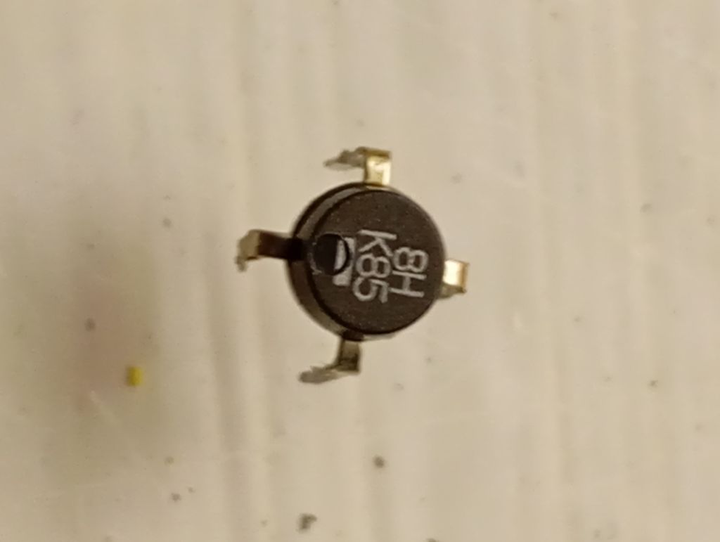

Zdravím.Mám dotaz čím nahradit výše uvedený tranzistor?
 Velikost:  55.91 kB
 Zobrazeno:  20 krát

Pořád se dá koupit:
https://www.rf-microwave.com/en/hitachi/3sk85/n-channel-mosfet-amplifier/3sk85/
Blbý je, že poštovné je 30 dolarů

Jako náhrada by měl vyhovět např. KF910 nebo BF982 případně i KF 907. Je to běžný VHF dual-gate N-MOSFET
