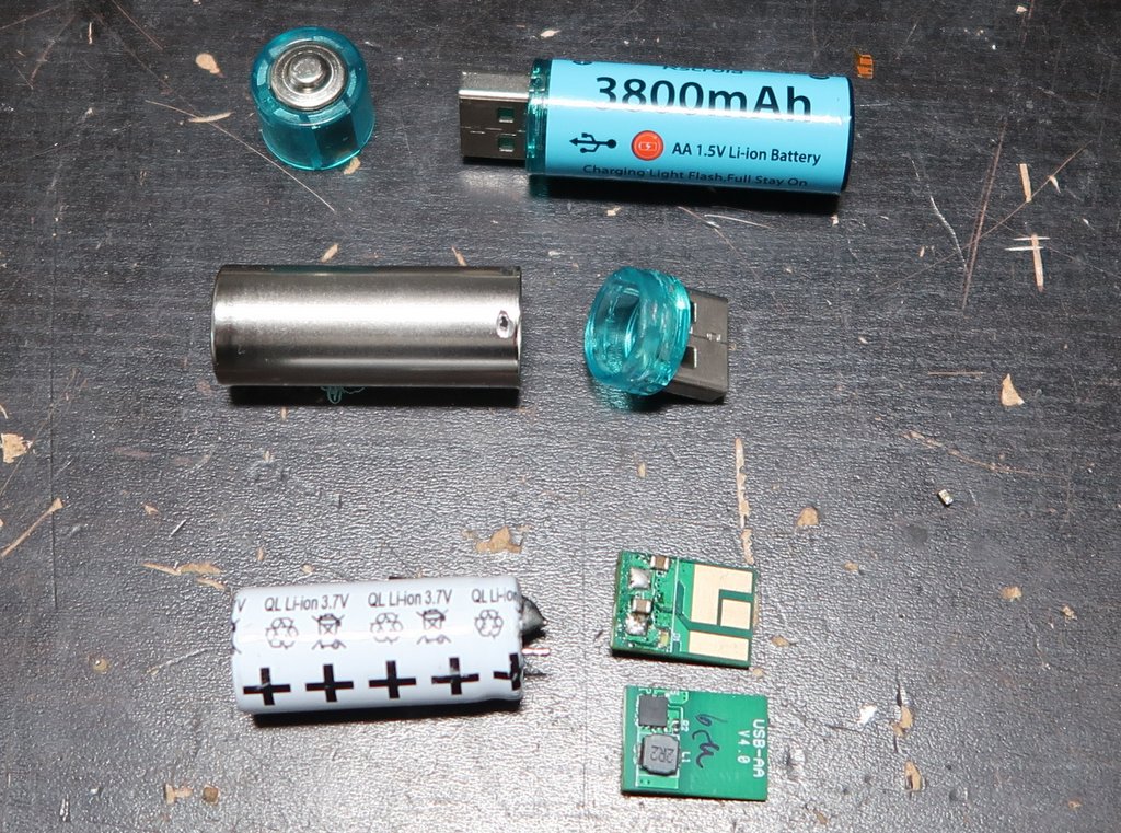

Nedávno jsem nakoupil 20ks těchto nabíjecích článků do termostatických hlavic v baráku. Po měsíci jsem vyřadil 4ks, protože se velmi rychle vybily a jeden kus už nešel vůbec nabít. Na fotce je jak to vypadá normálně a rozebraný.
Ta co nešla nabít, měla vyteklou baterii, tak jsem odpájel měnič a vyhodil. Pak jsem změřil měniče. Dávají skoro přesně 1,5V a pokud napětí na článku klesne pod 3,3V, tak ho sníží na 1,1V. Což je docela chytré řešení a pomůže to indikovat vybití baterie zařízením.
No a pak jsem začal měřit klidový proud měničů. Pohyboval se od skoro 1mA do nějakých 60uA na kus, což je opravdu moc.
Na fotce je vidět dva keramické kondy, mají každý 15uF a ty se ukázaly jako vadné. Po vypájení měly svodové proudy 60uA až skoro tu 1mA při 4V. Vyměnil jsem je, a každý měnič bere naprázdno cca 6-7uA.
Takže na vině nejsou vadné články ale obyčejné laciné SMD kondíky Evil or Very Mad

Zajímavé, kondiky jsou ty dva na jedné z fotek?
Příspěvky: 2437
PříspěvekZaslal: so říjen 04 2025, 13:32    Předmět: Citovat
Zajímavé, kondiky jsou ty dva na jedné z fotek? Nevypadají jako elyty.
Příspěvky: 16527
PříspěvekZaslal: so říjen 04 2025, 14:09    Předmět: Citovat
A jak poznáš SMD elyty? Wink [/i]
Příspěvky: 6087
PříspěvekZaslal: so říjen 04 2025, 14:10    Předmět: Citovat
SMD keramiky se dělají až do 100uF.
Valdano
Založen: Jan 01, 2023
Příspěvky: 2787
PříspěvekZaslal: so říjen 04 2025, 14:36    Předmět: Citovat
Přesně tak. Jinak třeba tantalové SMD elity se dělají ve žlutém provedení a klasické SMD elyty jako malé válečky viz přiložené obrázky. To co je na plošňáku na fotce jsou keramické kondenzátory (ne elyty) a keramické kondenzátory se ve zmíněné kapacitě dělají jak už zde bylo zmíněno.

Ty kondíky jsou už vyměněné, ty původní byly ještě o fous menší. Jsou to keramiky 15uF, nejspíš na 5V. Údaj o kapacitě je je sci-fi, to mi bylo jasné už při nákupu. Článek téhle velikosti je tak okolo 1,5Ah.
Jinak je docela štěstí, že se dají ty pouzdra dobře rozebrat. Samolepka jde kásně sloupnout a na horním okraji kovového pouzdra jsou 4 hluboké důlky, které stačí vzít malým rozbrušovacím kotoučkem a hotovo. Plastový vršek ja natolik těsný, že to stači po opravě jen zamáčknout a nemusí se to fixovat.

ondraN napsal(a):
Údaj o kapacitě uvedený na nabíjecí baterce 1,5V je samozřejmě správně akorát, že těch 3800mAh není vztaženo k té interní Li-Ionce, ale k předpokládané kapacitě pro těch 1,5V, které to dává na výstupu. Při 1,5V je to 5700mWh a při přepočtu na Li-Ion článek s nominálním napětím 3,7V to je cca 1540mAh.
Takže kupodivu obojí je správně tj. Li-Ionka je sice jen okolo 1,5Ah, ale při přepočtu na 1,5V je hodnota samozřejmě vyšší viz těch cca 3,8Ah.
Nicméně stejně to nebude plně využitelná kapacita jednak proto, že se něco ztratí v měniči (žádný nemá účinnost 100%) a také proto, že se ta Li-Ionka nikdy nevybíjí úplně. Wink
