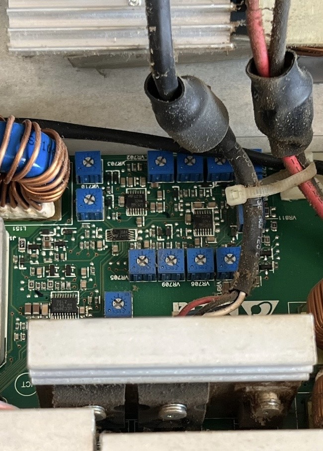

Zkusim najit schema (ale pochybuju ze najdu), celkem by me zajimalo, na co je tato cast Smile

Asi nenajdes. To je dost divoke, pocet trimrov je nechutne velky. Vacsina zdrojov ich ma nula az dva...

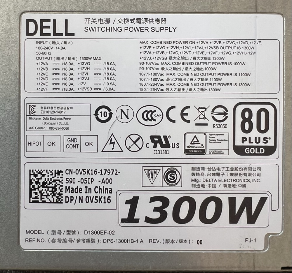

Tady je tech trimru celkove 13, taky jsem to jeste nevidel... leze z toho toto:

To ma asi naozaj 10 vetiev, preto je na vystupe tolko elytov a meracich odporov. Na kazdu 1 trimer, mozno na nastavenie hranicneho napatia ci prudu, pri ktorom to vypne.
