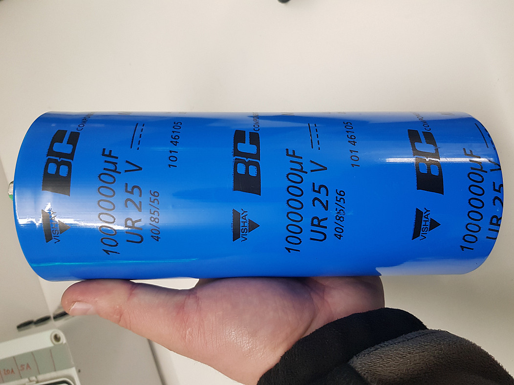

piCZus
Založen: Dec 05, 2018
Příspěvky: 866
PříspěvekZaslal: út leden 21 2025, 22:23    Předmět: Citovat
 Velikost:  173.91 kB
 Zobrazeno:  69 krát
