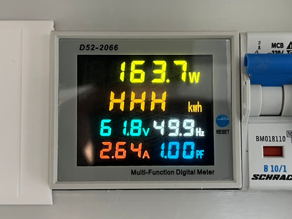

Dnes po čtyřech měsících provozu elektroměr D52-2066 ukázal na druhém řádku hodnotu HHH kWh. Po vypnutí a zapnutí obvodu totéž. Přes 1000 kWh to nepřeteklo, odhaduju tak 900 kWh. Máte nějakou zkušenost s tímto? Díky

No mě za 14 let klekly už dva kalibrovaný digitál elektroměry na měření výroby FVE. Pokaždý odešel zdroj, takový divný placatý pulzní trafo podobný těm co se používají na napájení CCFL trubek v LCD telkách. Což ale není tvůj případ.
Že se ty elektroměry sypou, tak na to přišlo už i OZE, ve výkazu výroby tam mají datum výměny a stavy, což po začátku asi 8 let nebylo.
