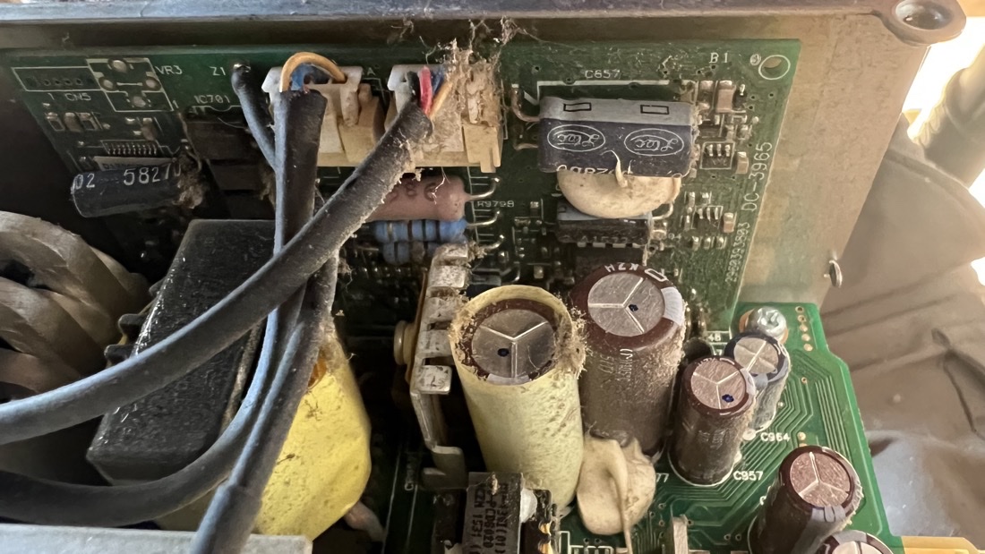

PixelOrgy
Založen: Sep 04, 2007
Příspěvky: 2049
PříspěvekZaslal: pá říjen 03 2025, 9:48    Předmět: Citovat
Zatim ani nevim, jestli je to zdrojem. Test to ma integrovanej vcetne stress testu a ten to neshodil. Ale ten netestuje GPU. Zaroven v provozu to vetsinou padne na necem, co GPU vytezuje. Takze podezreni pada i tam. Otazka je, jestli prehrati GPU umi vyvolat takovy vypnuti.
V zaznamech (v biosu) taky nic neni.
Ty maly elyty na primarni strane me napadly taky, vymenenim za novy nic nezkazim. Tady jsou krasne schovane mezi chladicem a kyblem na primaru (kterej tim padem bude muset taky ven) Smile

bu2520
Založen: Jul 16, 2007
Příspěvky: 4805
Bydliště: u HK
PříspěvekZaslal: pá říjen 03 2025, 9:53    Předmět: Citovat
Myslím že těmi elyty to nebude, jsou na primární straně a tam většinou zlobí při náběhu a stby, ale už ne při běhu zdroje. Ještě jsem se setkal s podobnou závadou kvůli vadné paměti.
PixelOrgy
Příspěvky: 2049
PříspěvekZaslal: pá říjen 03 2025, 10:11    Předmět: Citovat
To mas pravdu, to by mel ten zdroj spis problem pri zapnuti.. mrknu na tu grafiku jeste, tu jsem po tom prepastovani podruhe nerozdelaval (jen procesory)

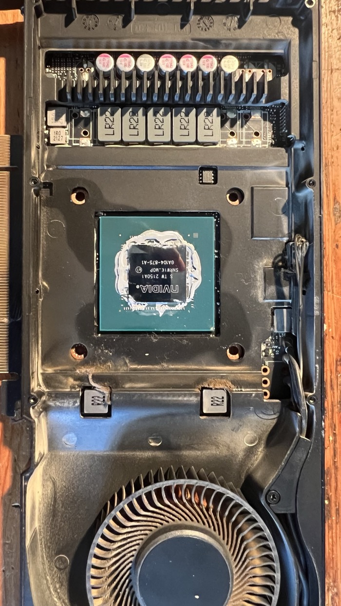

PixelOrgy
Příspěvky: 2049
PříspěvekZaslal: pá říjen 03 2025, 16:50    Předmět: Citovat
Tak zacinam podezrivat fakt tu grafiku, zatez na CPU to neshodi... zkusim to vic napastovat, puvodne to bylo rozpatlany dost i kolem cipu samotnyho (foto po prvni rozborce a odlamani puvodni pasty)
 Velikost:  280.9 kB
 Zobrazeno:  24 krát

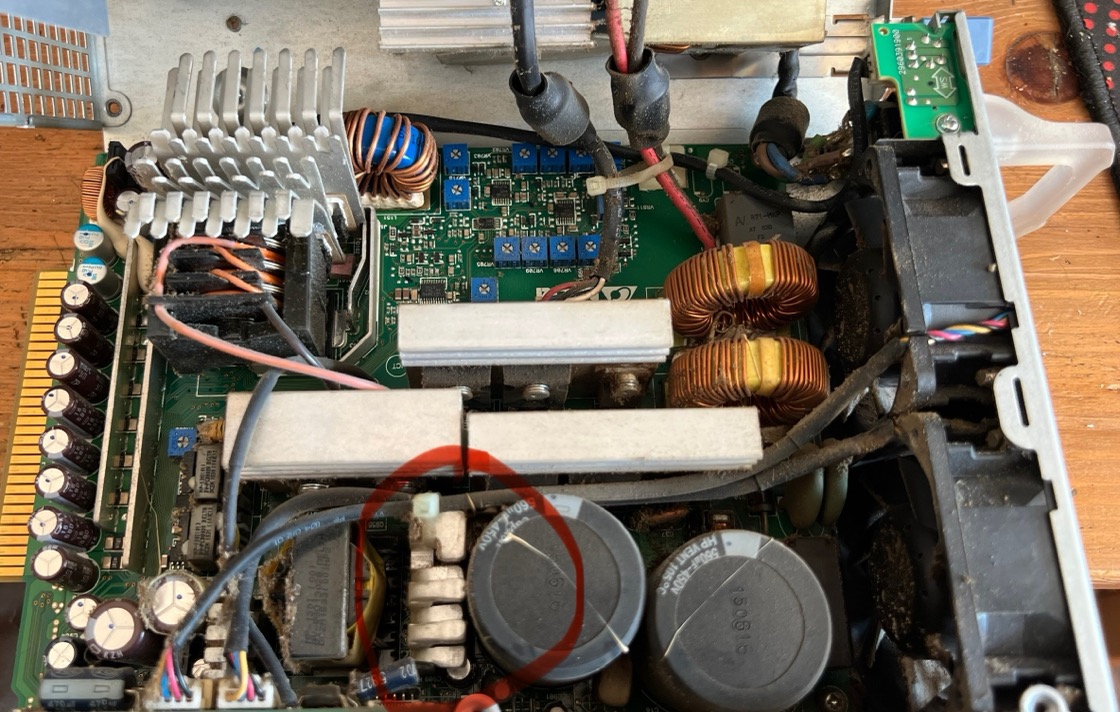

Příspěvky: 36910
PříspěvekZaslal: pá říjen 03 2025, 17:36    Předmět: Citovat
Neviem, ake tam mas CPU a GPU - ale tipujem, ze oba CPU dokopy nedokazu zrat tolko ako GPU.
K tomu zdroju: na zapinanie bude asi jeden zo zelenych drotov zo zakladnej dosky. Bude to klasicky aktivne v nule, takze to najdes lahko.
Ak je v zdroji bocna doska s riadiacimi a dohladovymi IO a su tam elyty Ltec, tak silne odporucam zmerat ich ESR.
PixelOrgy
Příspěvky: 2049
PříspěvekZaslal: pá říjen 03 2025, 17:57    Předmět: Citovat
Ten zdroj nejspis nebude ATX, ale PSON bude asi stejny.
Ta GPU je prave jen jednoslot a ma max 160W(RTX A4000). CPU jsou Xeon E5-2673 v3 (Haswell, 105W), takze zatez o trosku vyssi nez GPU...
Ty elyty hned zkontroluju, tusim, ze mas pravdu
PixelOrgy
Příspěvky: 2049
PříspěvekZaslal: pá říjen 03 2025, 18:07    Předmět: Citovat
No jsou tam.
Na tom IO pod mensim elytem vlevo je nalepeny cislo verze, takze asi nejaky MCU
 Velikost:  231.94 kB
 Zobrazeno:  36 krát
