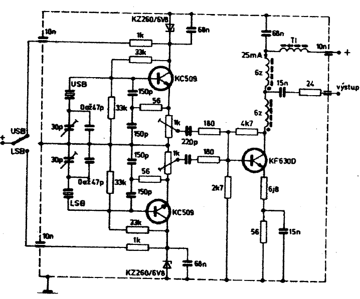

Ako som už spomínal na prvej strane, sú problémy aj s BFO. Nedokážem nastaviť správne frekvencie pre USB/LSB. Prelaďovaním kapacitných trimrov C45, C46 sa BFO pohybuje v týchto rozsahoch:
- pre USB od 9000,2 do 9000,8 kHz
- pre LSB od 8996.5 do 8997,5 kHz
Sú to nové kryštály z HK, v popise majú uvedené, že sú pre sériovú rezonanciu s kapacitou 30 pF. Asi som kúpil zle, pretože v tomto BFO sa dolaďuje paralelne. Skúsil som aj staré kryštály Unitra s rovnakým výsledkom. Čítač mám podľa Zajaca a dnes som ho kontroloval na presnom generátore v práci a je v poriadku. Takže skúsim nabastliť oscilátor podľa AR88/5 so sériovým dolaďovaním.

K tým BFO kryštálovým oscilátorom, doporučujem ti prehodiť tie kapacitné trimre do série s kryštálom, a púzdro kryštálu nezabudniť prizemniť. Toto by malo zabezpečiť, že rezonancia filtra by mala sedieť s frekvenciou BFO s patričným odstupom. Paralelný kapacitný trimer, verím, že bol chybou v zapojení. Ak by ti frekvencia išla nesprávnym smerom, môžeš vždy ešte dať do série s kryštálom a kapacitným trimrom aj indukčnosť na doladenie.

BFO - dolaďovacie kondenzátory som dal do série s kryštálmi, ukázalo sa to ako správna cesta, ale ani potom som sa nevedel dostať na správne frekvencie, ani s prídavnými kondenzátormi paralelne k trimrom. Frekvencia USB oscilátora pri pretáčaní trimra "preskakovala" a nedostal som sa, kam bolo treba. Nepátral som po príčinách a postavil som si BFO podľa schémy výššie (prijímač v AR88/5). Fungovalo to na prvýkrát bez problémov pre USB aj LSB. Takže som BFO-čka na doske prestaval znovu podľa tejto schémy, včetne Zenerových diód. Možno to prídá trochu šumu, ale to asi u toho prijímača nemá zmysel riešiť. Takže BFO sú hotové a naladené. Zažiaľ som neuzemnil puzdra kryštálov. Otázka: pájkovanie puzdier kryštálov je riziková operácia? Treba skrátiť čas alebo letovať len na určité miesto na puzdre atď.?
