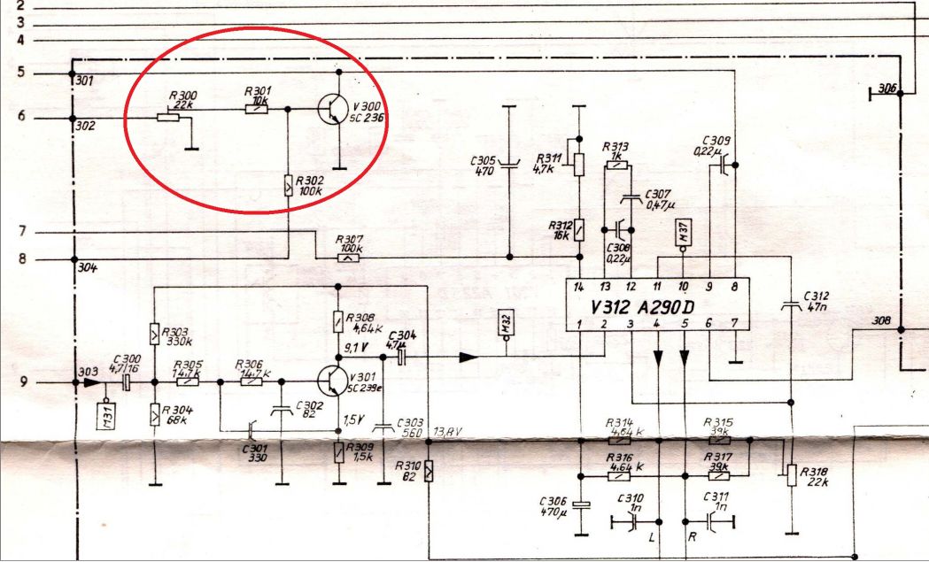

Zdar, sešly se mi tu dva tunery, nehrály, u obou stejná závada - vadný filtr 10,7MHz. Filtry jsem vyměnil, doladil vstupní jednotku i cívky pro mf kmitočet 10,7MHz a cívku diskriminátoru (?) A225D. Teď mají oba přibližně stejnou citlivost, AFC fnguje bezvadně, napěťové úrovně jsou až k A290 stejné. Jedné co mě trochu dráždí je, že u jednoho spíná stereo mnohem dřív při stejné úrovni mf 10,7MHz na vstupu A225D. Samozřejmě nastavení trimru na vývodu 14 A290 je pečlivě nastaveno. Pro úplnost - původní dvojitý filtr byl nahrazen jednoduchým filtrem RFT, těch jsem koupil pytlík tak je do těchto tunerů používám jako náhradu. Jaký může být důvod k takovém chování?

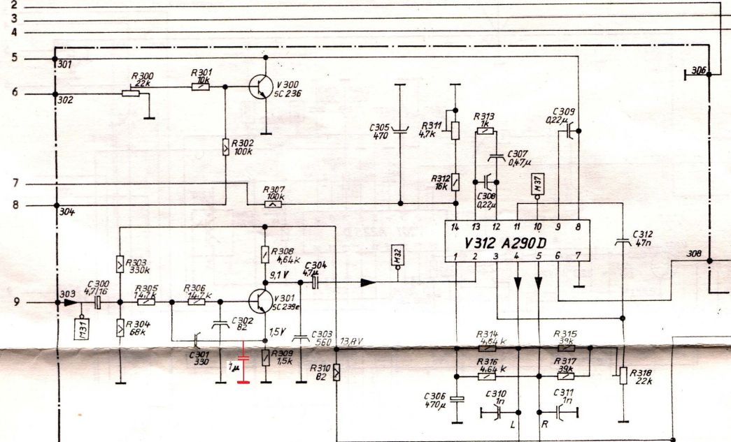

Zkusil jsem přidat kondík podle připojeného obrázku, tím by se měla zvýšit i úrověň pilotního signálu (?), bez viditelného zlepšení (až na zvýšení hlasitosti). Může být příčinou malá šířka pásma použitého filtru 10,7?

Příspěvky: 8327
PříspěvekZaslal: st říjen 01 2025, 12:23    Předmět: Citovat
Jen pro zajímavost, co ten tranzistor řídí? Jsou tam dva vstupy.
Příspěvky: 20777
PříspěvekZaslal: st říjen 01 2025, 14:01    Předmět: Citovat
A ten přidaný kondík 1µ v emitoru V301 nezapomeň vyhodit - ten tak rozhodí charakteristiku filtru, že toho moc neufiltruje.
Příspěvky: 2370
PříspěvekZaslal: st říjen 01 2025, 19:00    Předmět: Citovat
Kondík vyhozen hned, byl jen na zkoušku....
