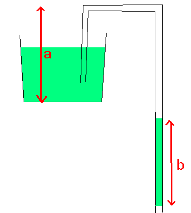

V ideálním případě lze celý rozdvojení zanedbat, bude se to chovat jako jednoduchá trubka s délkou po rozdvojení. Vysaješ to až po úroveň rozdvojení hadic (spojené nádoby), tam si to cucne vzduch odbočením hadice co jde nad hladinu.
Tlak je totiž všude stejnej a to jen atmosférickej + danej výškou hladiny v horní nádrži.
Jak se to bude chovat v realitě těžko soudit, neznáme rozměry, průměry potrubí atd. Každopádně (zvláště u benzínu) bych se nespoléhal v takovýhle dýlce na nějakej samospád.

1. při nasávání není přídavná hadice zašpuntovaná - v tom případě na ni působí stejný tlak, jako na hladinu v nádrži, výška hladiny bude stejná. Zašpuntování a odšpuntování nemá vliv.
2. při nasávání je hadice zašpuntovaná. V tom případě bude hladina v hadici níže, než v nádrži. Po odšpuntování se hladina vyrovná s hladinou v nádrži.
Zamýšlená "regulace" toku tedy fungovat nebude.
Tazatel může zamýšlený špunt přesunout do nejvyššího místa hadice - tedy tam, kde jde přes okraj nádrže. V tomto případě se při vytažení špuntu tok přeruší.
Další možnost je "fouknout" do hadice vzduch pod tlakem.

Zasa záleží od priemeru hadice. Pokiaľ bude v hadici pod úrovňou nádrže stĺpec kvapaliny vyšší ako je výška vrchnej nádrže aj s potrubím nad ňou (obrázok, b>a), táto kvapalina vycucne zavzdušnenie do hadice ako bublinu a bude teda nasávať ďalej. To by chcelo na vrchu zavzdušňovací ventil, ktorým sa pustí toľko vzduchu, aby sa vyprázdnila celá hadica.

Tak už som to rozlúskol. Laitsky povedané. Pokiaľ tú hlavnú hadicu na konci zaškrtím tak, aby na tomto škrtení vznikla tlaková strata rovnajúca sa hydrostatickému tlaku od hladiny kvapaliny po miesto odbočenia potrubia, tak si systém prisaje falošný vzduch a tok sa preruší. Pokiaľ toto nebude splnené tak sa nič nestane a prietok pôjde ďalej.
toto je zcela přesně, oč jde. Přiškrcení to vyřeší, ovšem sníží ti průtok potrubím po celou dobu čerpání. Pokud nemůžeš udělat přivzdušnění do potrubí nad hladinou, můžeš zvážit, zda bys mohl do potrubí zespodu zastrčit přivzdušňovací hadici tak, aby její konec uvnitř potrubí šel dostatečně nad hladinu v nádrži. A ta hadice musí mít dostatečný průměr. Pak by to mělo fungovat, jak potřebuješ.
