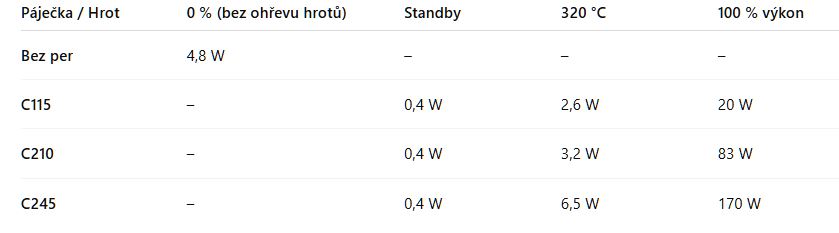

Protože jsem to nikde nenašel a zajímalo mne jak je to vlastně s max. příkonem jednotlivých velikostí per, udělal jsem takové rychlé měření. Nechtělo se mi kuchat kabely a měřit proud, změřil jsem spotřebu celé stanice wattmetrem schopným měřit jen činný výkon a s max. rozlišením 2mW, takže žádný zásuvkáč z lidlu co ukazuje kraviny.
Výsledky jsou v tabulce, od příkonů je již odečten příkon stanice naprázdno bez připojených per, takže zbývá zohlednit jen účinnost toroidu která bývá slušná. Diodový usměrňovač uvnitř není, AC se spíná mosfety přímo do pera. Myslím že pro tento účel nemá význam honit ze za přesností na watt, takže takhle to postačí.
-Standby je spotřeba při 90C.
-320C je pájecí teplota (tady stačilo malými pery trochu pohnout ve vzduchu a už bylo vidět jak spotřeba okamžitě roste)
-100% jsem udělal tak, že jsem ponořil hrot do vody. Páječka jela na maximum.

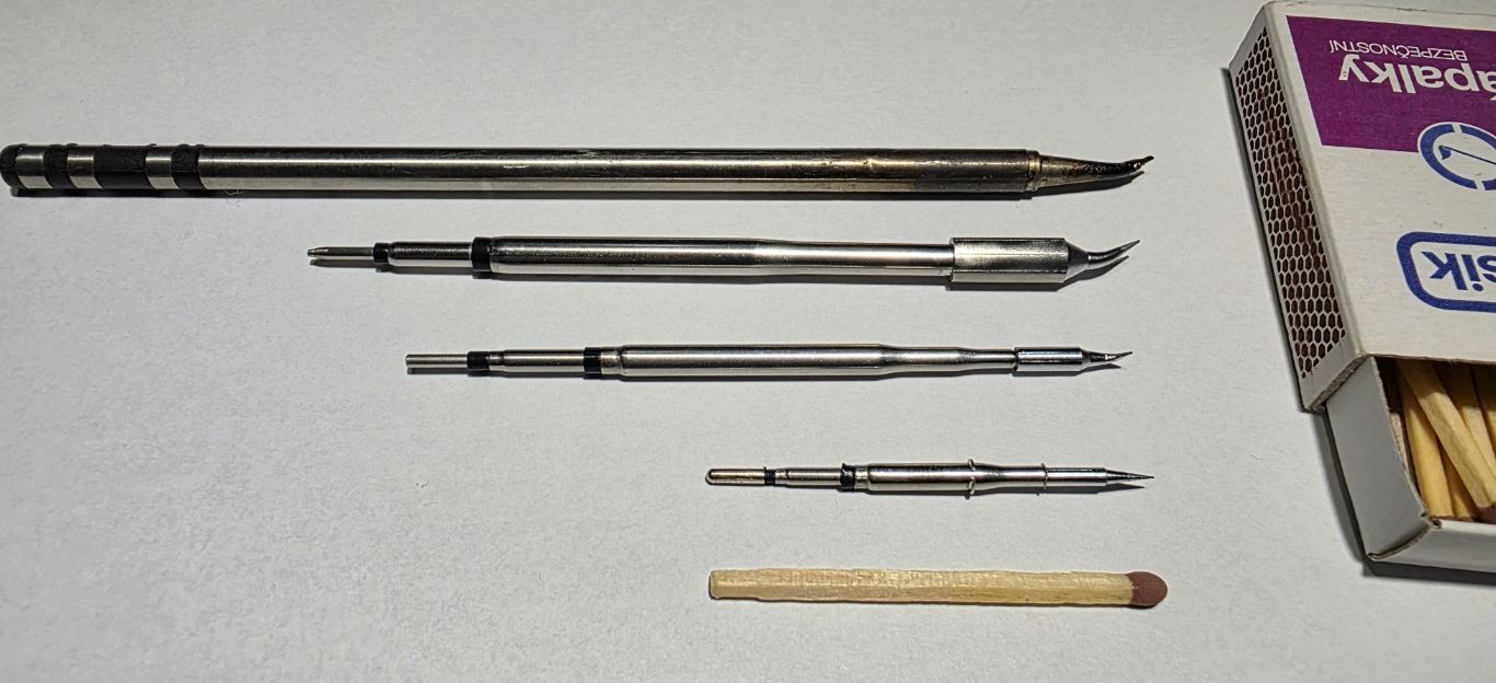

Pera jsou opravdu maličké, žádné kopyta jak tu někdo vypisoval. Přidávám foto se srovnáním s klasickou záplakou a mým starým hrotem T12 (ten největší) který by měl mít příkon cca 70W (neměřil jsem to)
