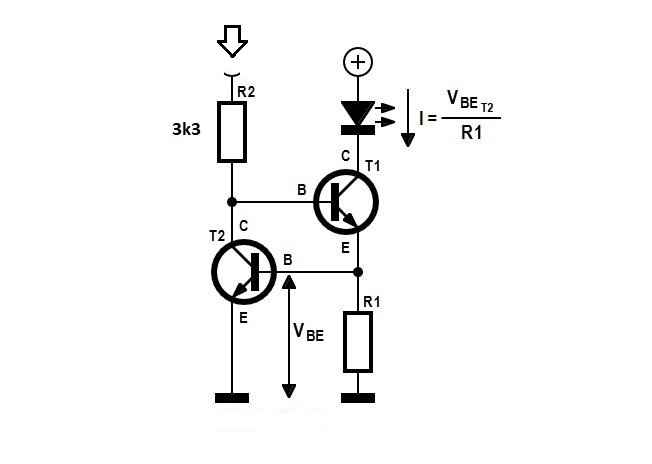

Riešim tento problémik. Mám CMOS 4093 a na jeho výstup potrebujem nejakú signalizačnú zelenú LED diódu. Na tom by nebolo nič zložité, ale napájanie 4093 bude od 3V do 15V, a LEDka by mala svietiť približne rovnako, nie aby na 15V horela a na 3V ledva žhavila. Tiež sa dá použiť iba jeden výstup z 4093. Nezáleží či bude svietiť pri log.1 a log.0 tma, alebo naopak. Nejaké nápady?

Mohl by stačit obyčejný zdroj proudu. Na R2 připojíš výstup z 4093. R1 si dopočítáš podle vzorce a velikosti proudu pro LED. Velikost R2 jsem jen tak nastřelil, ale +- by to mohlo chodit. A pokud propojíš (+) s vstupem R2, tak to na výstup 4093 můžeš připojit rovnou.
Pokud bude mít zelená LED Uf 2,2V - resp. do 2,5V - tak by to fungovat mělo.

Kvicala_r
Založen: Jan 19, 2005
Příspěvky: 3524
Bydliště: Haná / N.J.
PříspěvekZaslal: so září 27 2025, 2:18    Předmět: Citovat
Na 3V už je to málo - ale existují i dvousvorkové regulátory proudu např.AL5809
Tento má drop 2,5V.
Onsemi NSI5xxx drop typicky "jen" 1,8V.
DukeNuke
Založen: Apr 02, 2018
Příspěvky: 1845
PříspěvekZaslal: so září 27 2025, 2:40    Předmět: Citovat
Ono by třeba šlo i T1 nahradit 2N7000 nebo BS170, ale musel by se vybrat takový, co má Vgs pod 2V. Případně dát ještě místo T2 germaniový tranzistor.

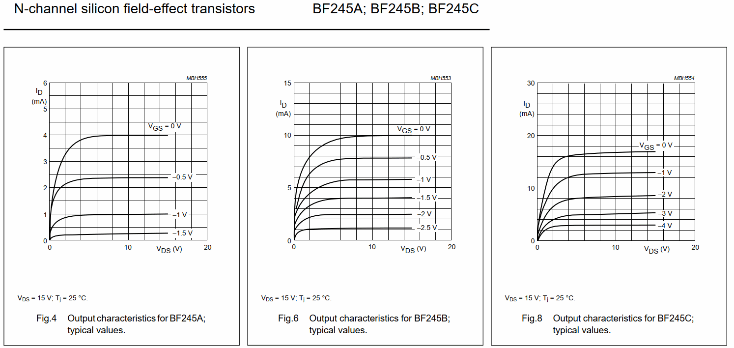

Olchor
Založen: Nov 18, 2009
Příspěvky: 1771
Bydliště: Blansko
PříspěvekZaslal: so září 27 2025, 6:23    Předmět: Citovat
JFET BF245A, G spojit s S. Funguje jako stabilizátor proudu okolo 2mA. Je tříděný do kategorií A, B, C. B a C mají ten proud vyšší.
Příspěvky: 13900
PříspěvekZaslal: so září 27 2025, 10:14    Předmět: Citovat
Ano, použití J-Fet je nejjednodušší. Ale ne ideální. Jejich "stabilizující" oblast je až nad úrovní cca 1V Uds, jak dokládá datasheet.
