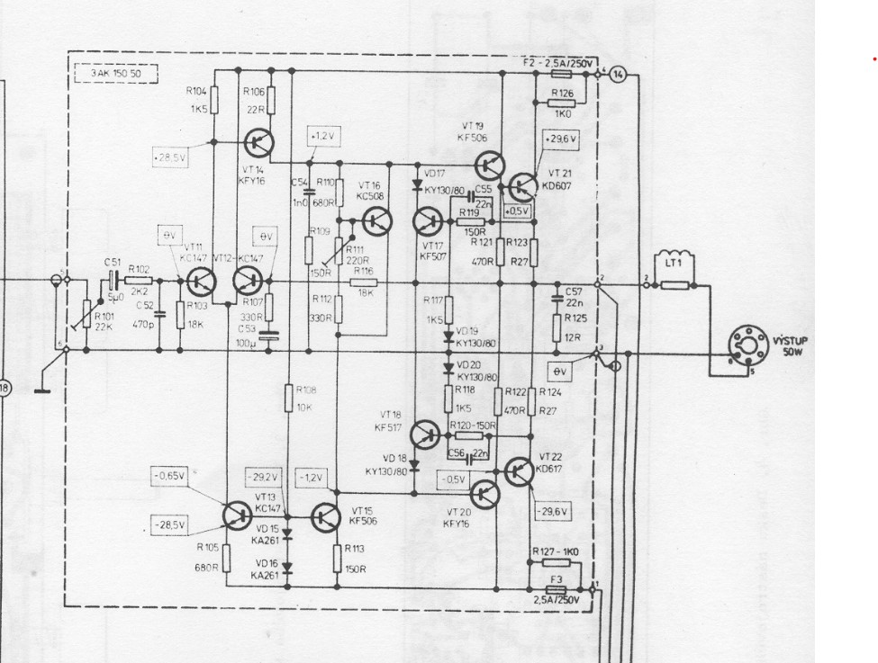

Zdravím.
Koukal jsem na zapojení koncového zesilovače AZK051, na které jsem přišel přes již neexistující stránku zosilnovace.eu, protože zrovna potřebuju nějaký nenáročný zesilovač, a chtěl jsem ho postavit s KD606 a KD616 (mám jich kupu) místo KD607 a KD617. Po větším prohlížení jsem zjistil, že na napájení cca. +/- 32V by použití těchto tranzistorů bylo riskantní.
Dají se i tak použít, nebo bych měl schéma nějak poupravit, případně změnit napájecí napětí? Přikládám schéma.
Předem děkuji za odezvu.

Podľa tej schémy si veľa muziky neužiješ. VT18, VT19 a VT21 sú zakresnené nezmyselne. Koľko ďalších chýb je v tej schéme?

Je to schéma z fabrický dokumentace:
https://www.hrcs.cz/schemata/AZK051.pdf
Nakreslil bys ho jinak?

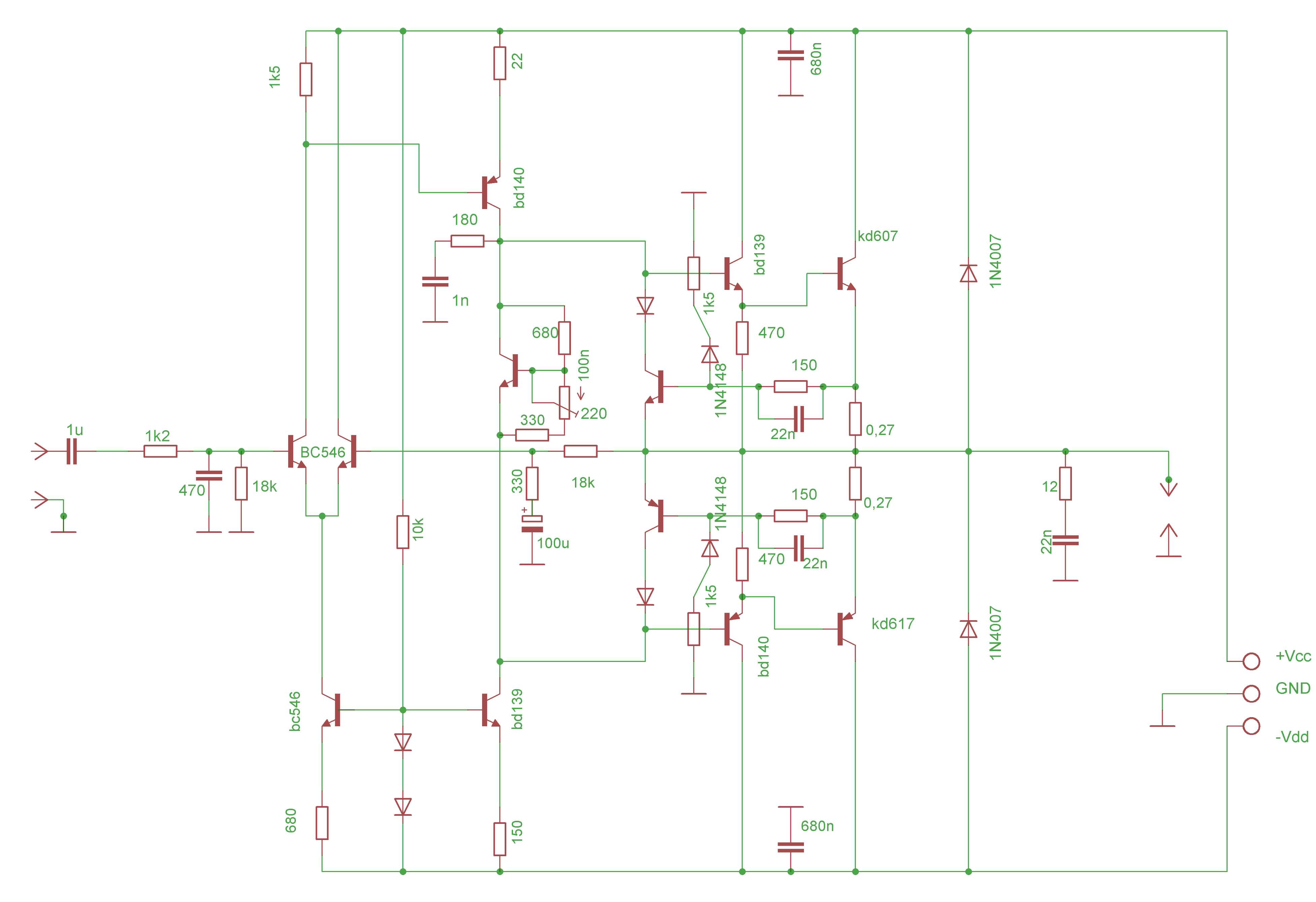

Jo, mám to i v lepším zákresu, akorát tam není označen jeden tranzistor.
To schéma je obecně hodně divný, takže tam těch chyb bude pravděpodobně víc.

samec napsal(a):
Mimo těch třech blbě nakreslenejch trandů to zapojení normálně chodí.

V tovární dokumentaci jsou výše zmíněné tranzistory ve schematu zakresleny špatně, ale v DPS jsou správně. Dělám repliku tohoto zesilovače, protože do sbírky mi připutoval AZK071, kde konec byl vykuchaný.

Je to tak, správně je AZK051 studio 71.
