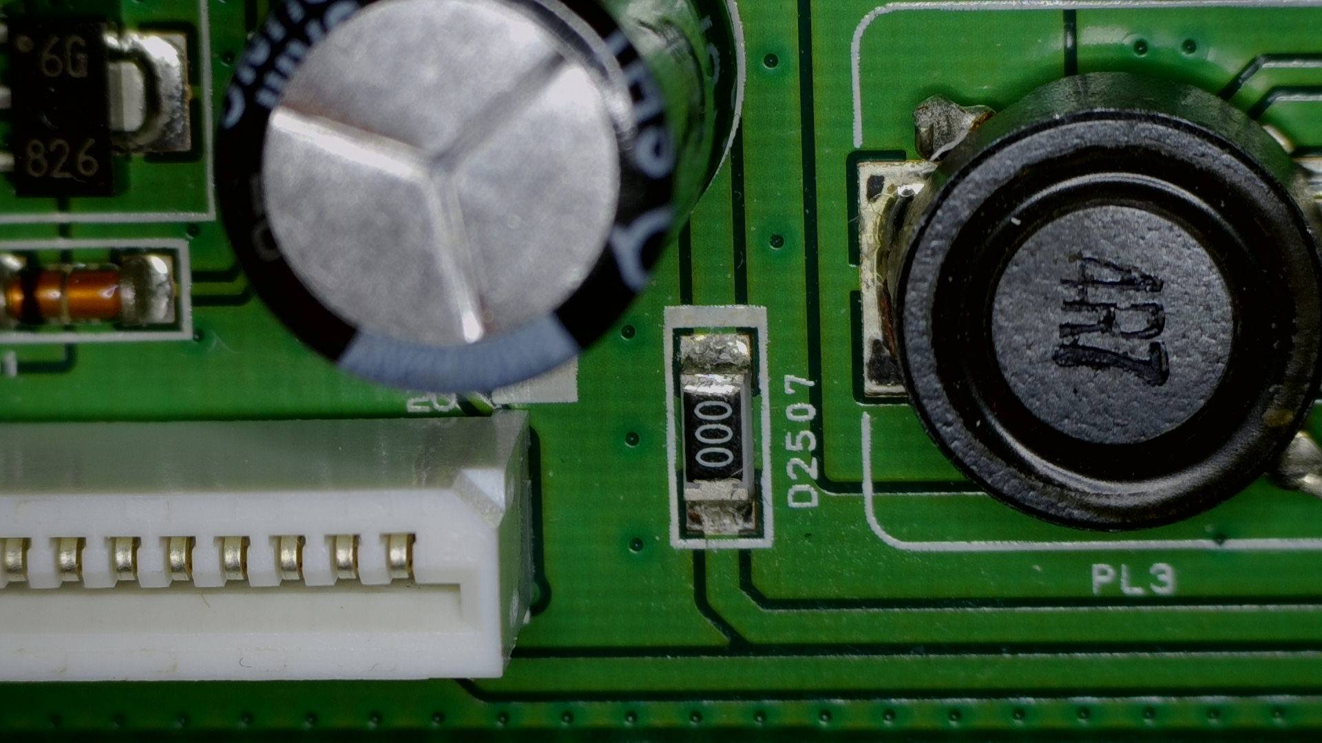

Zdravím,
dostal se mě do ruky tenhle Bluray přehrávač. Po zasunutí vidlice do zásuvky se nic neděje. Postupně jsem proměřil spínaný zdroj, 5V větev funguje, ostatní větve k.o. což mě přišlo podezřelé. Měřením vyloučeny závady na součástkách zdroje a reverzním inženýrstvím jsem objevil že ostatní větve jsou zapínané signálem z řídící desky, ovládá to pin 54 z MC80F0208. Což následně potvrdil nalezený servisní manuál.
Dle schémat ze servisního manuálu jsem vydedukoval, že tento MCU by měl být napájený z 5V větve, která běží pořád a taktéž je napájen další MCU ovládající tlačítka a VFD displej.
Ok. To chápu, po zapnutí to má být ve stanby, jedou jen tyhle dva menší procíky asi v nějakém úsporném režimu, případně se čeká na přerušení od DO nebo tlačítka zapnutí. I power led by měla svítit červeně.
Ale tady se děje něco podivného. Začal jsem měřit propoje a napájení prvního MCU má nějakou divnou konektivitu na 5V větev. Začal jsem tedy hledat na PS hlavní desky a našel jsem tuhle součástku - vypadá jako SMD odpor s 0R. Podle katalogu v servisním manuálu by to měla být ale:
D2507 DIODE-RECTIFIER;MBR0520L,20V,0.5A,S
Když měřím multimetrem, tak to D není a R také ne - má 700ohm a odpor se zvětšuje. Tedy něco jako vadný R. Pokud jej propojím drátem, tak celý přehrávač "ožije".
Setkali jste se s něčím podobným?
Chyba ve výrobě, nebo tam dali úmyslně propoj, načež ten R po nějaké době "odešel"?
Pozn.: nevím jak jsou tyhle 0R odpory spolehlivé, ale už ve standby tam teče cca 40mA, po zapnutí možná víc (sem zatím neměřil).

Je to nulový odpor - třeba pro křížení spojů "pod ním". Většina 1206 je dimenzovaná na cca 2A. Reálný odpor kolem 50mOhm.
Může mu uhnít kovení terminálu - tedy vyměnit nebo zkratovat a jede se dál..
Tady to dokonce vypadá na slušný studeňák na jeho horním konci

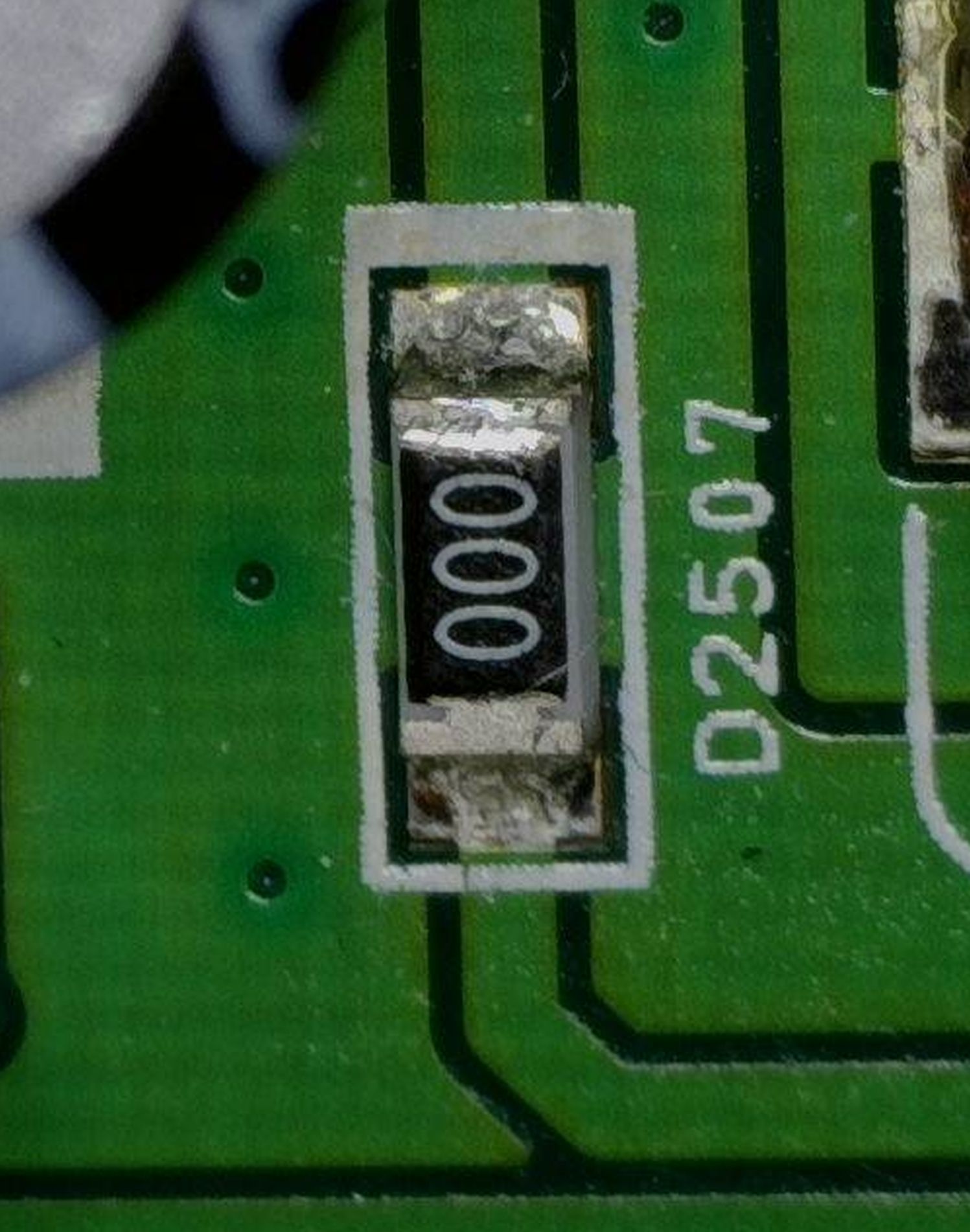

v detailu je vidět kousek nějakého vlákna, nebo vlasová trhlinka . . .

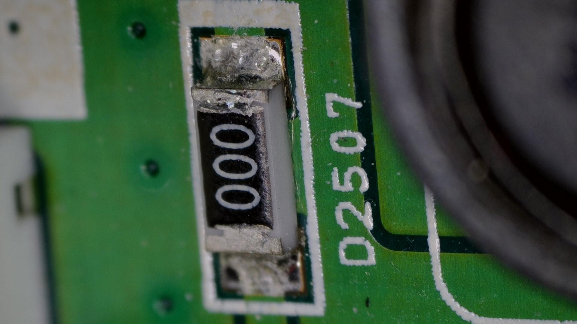

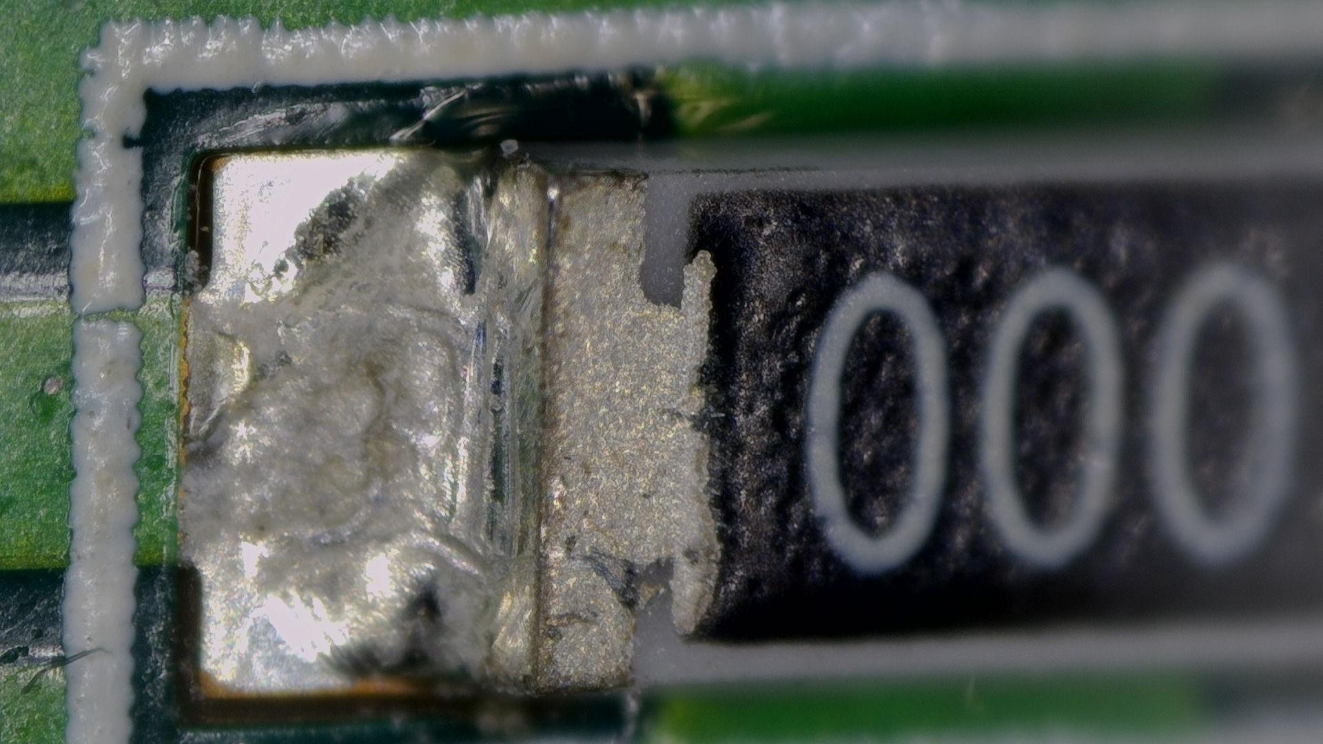

Ještě jsem ten SMD spoj prozkoumal ze všech stran pod skopem a vypadá to na studeňák, ale na spodní straně. To co vypadalo jako trhlina bylo nějaké prachové vlákno.
Zkusím to proletovat a dám vědět.

Hmm, tak jsem spodní spoj proletoval a teď už to nemá žádný kontakt. Tak jsem ten rezistor naprasáka shora propojil drátem a už to fičí.

Blbost. Odpadol mu koniec odporu.
