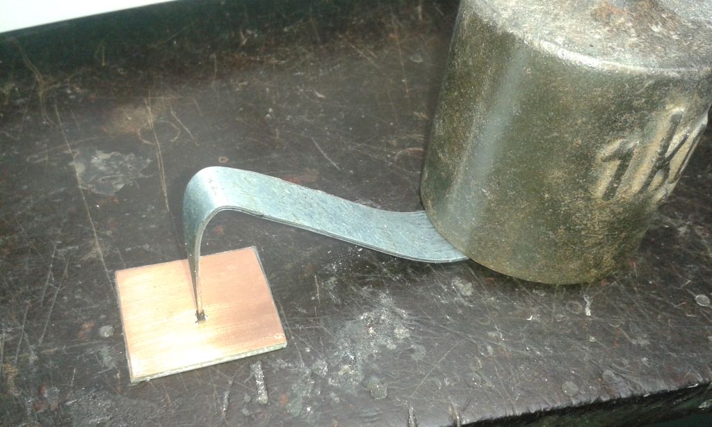

PříspěvekZaslal: pá září 19 2025, 21:51    Předmět: Citovat
Ja to fixujem takto ,všetky SMD.
 Velikost:  107.36 kB
 Zobrazeno:  34 krát

Úžasné... Rolling Eyes
