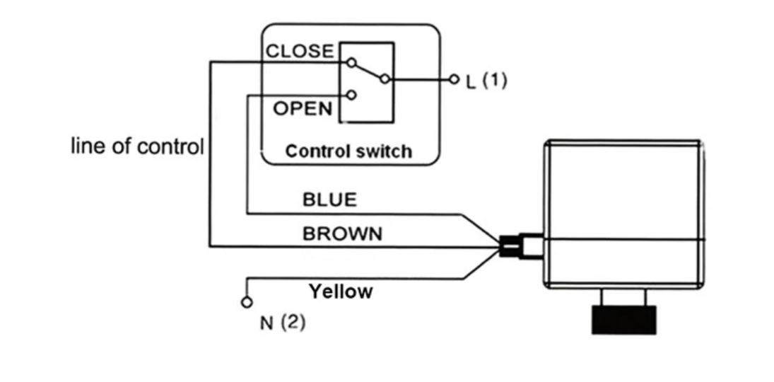

Zdravím.
Potřebuji přepínat trojcestný ventil.
Toto řešeni má však furt na některé drátu napěti.
Bych to chtěl pořešit 2 relátky.
Ovládaný bude podle teploty přes DS18B20.
Na DS18B20 mi stačí 1 GPIO a 2 na relé.
Takže by to měl zvládnout modul s ESP-01.

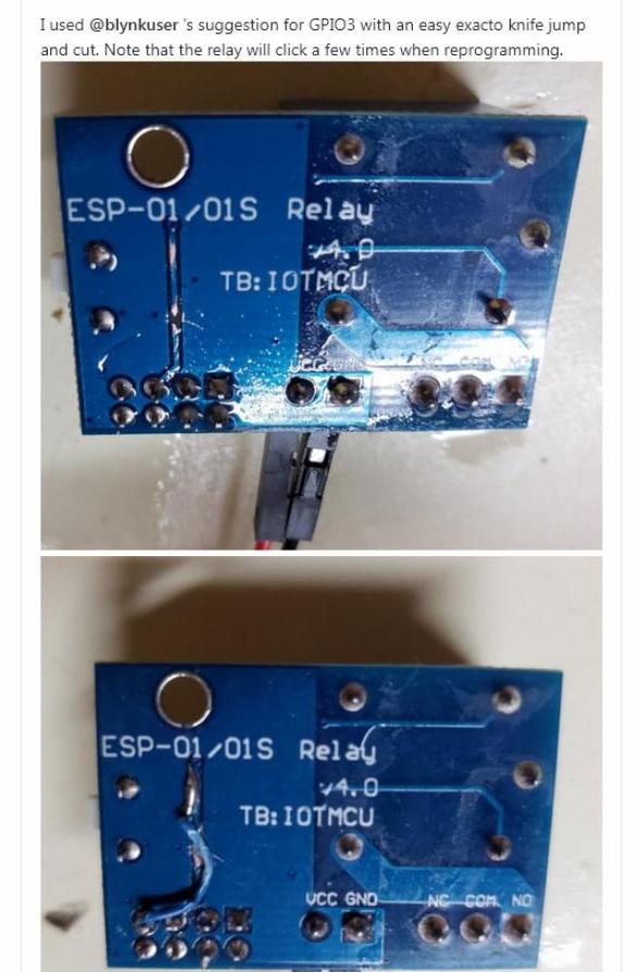

Někde kdysi dávno tomu jsem někde slyšel, že tyto moduly mají problém a relé při bootu procvakne.
Co je na tom pravda?
 Velikost:  109.53 kB
 Zobrazeno:  43 krát

BigSandy napsal(a):
Riešil som ten problém s arduinom, ale nejak veľmi nedoriešil.

řešení je jednoduché smazat bootloader a nahrát jen program přes ISP

Ano procvakne, řešení je jednoduché, použít jiný výstup malou úpravou, viz screen z githubu.
 Velikost:  66.31 kB
 Zobrazeno:  65 krát
