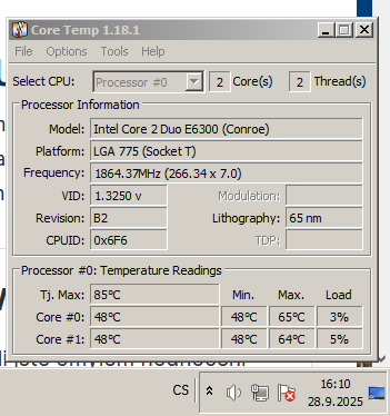

Zvědavost mě donutila prověřit chlazení CPU v počítači z roku 2006, kterej půjde brzo do ekodvora, ačkoliv je furt jako novej... To současné programy jsou moc náročné!
Je tam snad tento procesor...
https://www.techpowerup.com/cpu-specs/core-2-duo-e6300.c373
Intel Core 2 Duo E6300
2 Cores
2 Threads
65 W TDP
1866 MHz Frequency
Conroe Codename
Socket 775 Socket
Při zatížení 100% vyleze teplota nanejvýš na 65°C. Maximální bezpečná teplota by byla 85°C, ale nikdy se jí nedosáhne. Skříň je nějaká obyčejná. Vzadu je malej větrák. Na procesoru je nějaký obyčejný boxovaný chladič tvořený hliníkovým odlitkem bez trubiček.
Proto doporučuji procesory s TDP 65W, budou se dobře chladit.

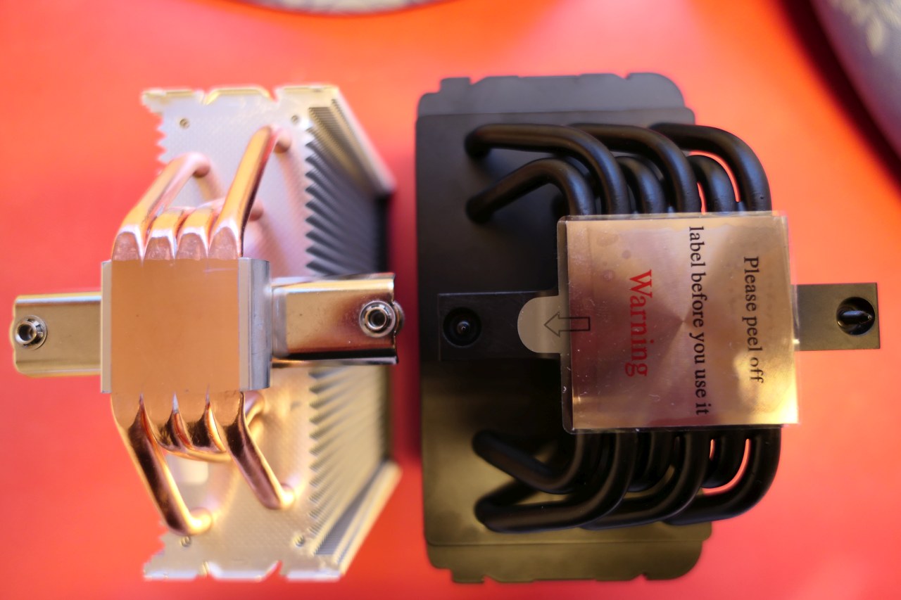

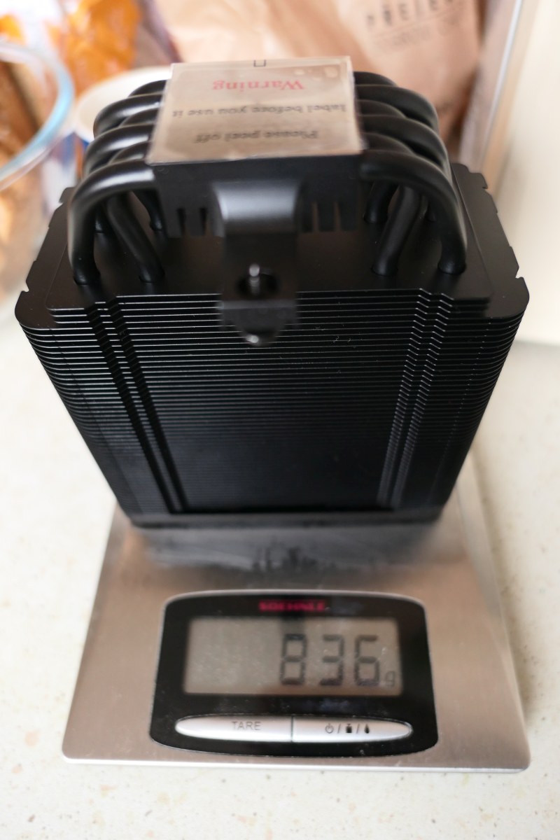

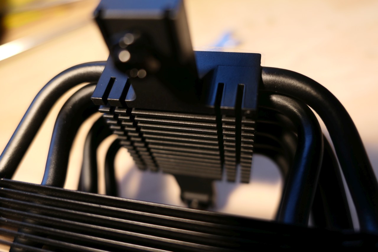

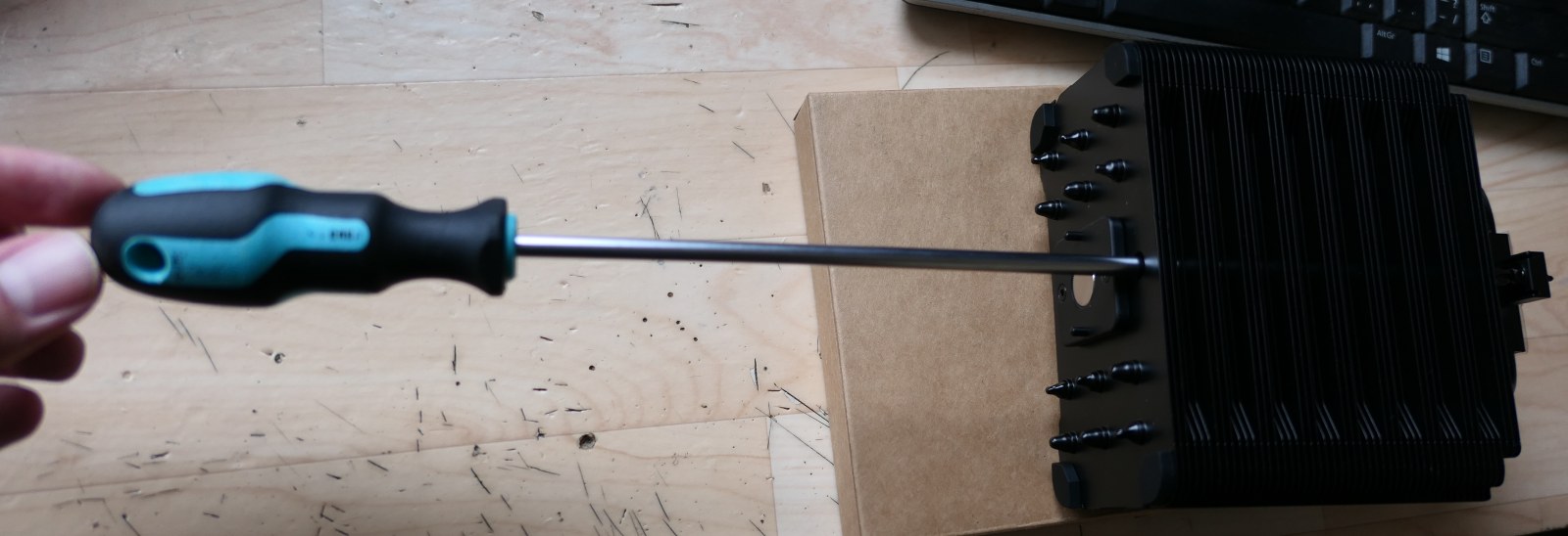

Koupil jsem ten BeQuiet! DARK ROCK 5. https://www.bequiet.com/cz/cpucooler/5110
https://www.alza.cz/be-quiet-dark-rock-5-d12467705.htm#reviews
Má hmotnost 836g bez větráku. Do díry se vejde jak dodaný šroubovák PH1 tak nějaký obyčejný PH2 délky aspoň 14cm. Průměr díry je 7,8mm. Na šroubek lze nasadit 7mm plochý nebo očkový klíč.

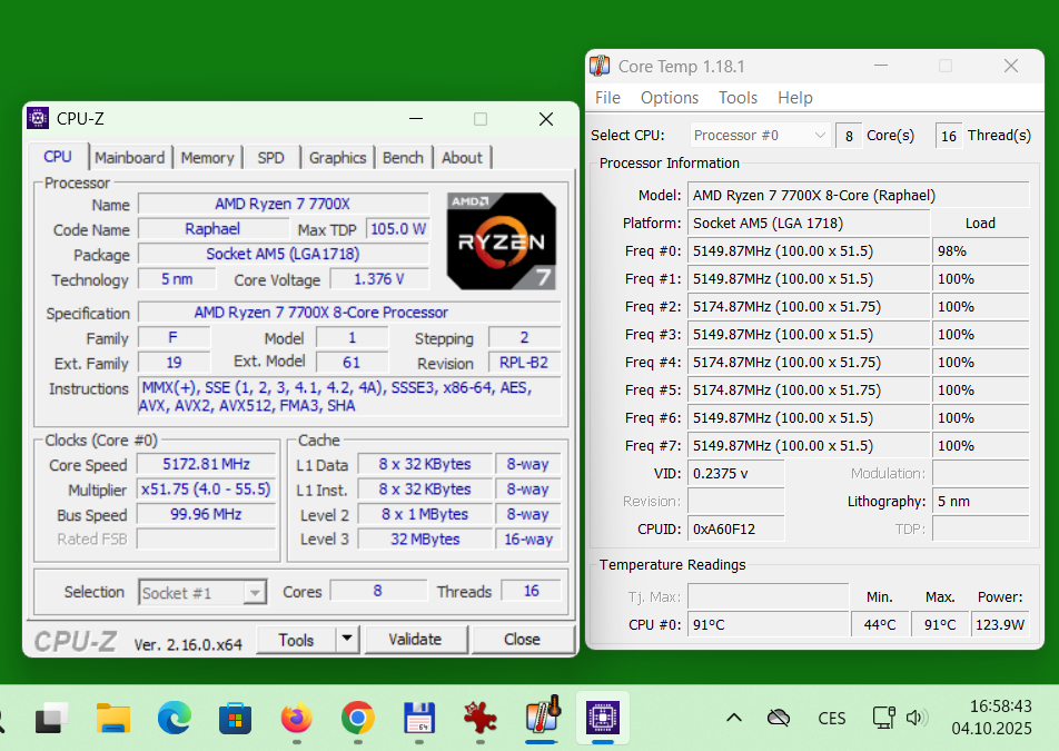

PříspěvekZaslal: so říjen 04 2025, 16:03    Předmět: Citovat
A poslední teplotní zkouška 100% zatížení se starým chladičem Endorfy Fera 5 Dual Fan. V pokoji nemám žádné vedro, ale teplota zase vylezla na 91°C. Je na čase namontovat jinej novej chladič!

PříspěvekZaslal: so říjen 04 2025, 18:13    Předmět: Citovat
Za mě to je blbost s tím DARK ROCK 5, který má jeden 120mm ventilátor.
Tady je obrázek, na kterém je 88°C s Noctua https://noctua.at/en/nh-d15 , který má dva 140mm ventilátory. Na obrázku je špatně název Ryzen 9, je to z této recenze

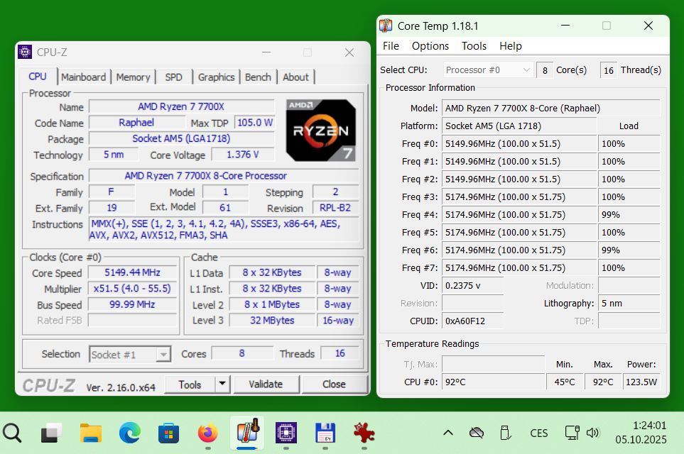

PříspěvekZaslal: ne říjen 05 2025, 0:38    Předmět: Citovat
No teda... Bequiet Dark Rock 5 vypadá o dost lépe, než Endorfy Fera 5 dual fan, ale chladí tak nějak skoro stejně! Teplota pomalu vylezla na 92°C. Použil jsem přiloženou teplovodnou pastu bez jakýhokoliv označení, kdoví, jak kvalitní je...
Ještě jsem namontoval jiné větráky... No vypadá to, že teplo se z procesoru nepřenáší zas tak dobře do chladiče. Může to bejt i vlastnost procesoru. Ještě bych mohl vyzkoušet lepší teplovodnou pastu...

PříspěvekZaslal: ne říjen 05 2025, 5:04    Předmět: Citovat
Takže to samé, akorát dle domněnky pomaleji. Zbytečná výměna, ale chválím férovost informací.
