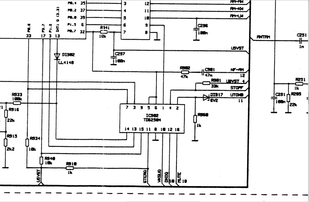

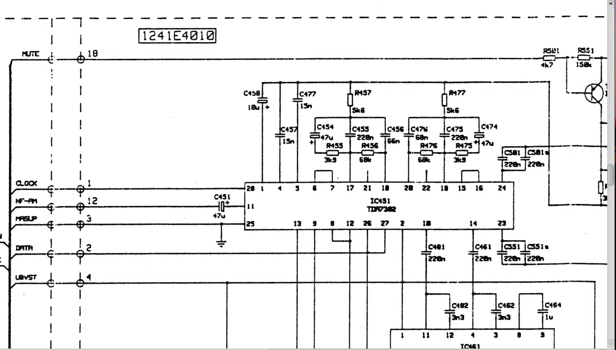

PříspěvekZaslal: pá říjen 24 2025, 9:44    Předmět: Citovat
posilam obdobne schema radia, ale neni to uplne totozne mojemu radiu.
PIN6 procesoru ma napeti 0.1V a ovlada drivery TD62703 a TD62504,
a z nich vede signal MUTE vypinajici koncovy stupen, to je ve schematu
na konektoru propojeni desek PIN18.
Moje radio ma vse stejne zapojeno, az na ten PIN18 konektoru propojujici
desky, prijde me ze je nezapojen. Koncovy stupen se neshoduje se schematem.
Urcite je vice variant radii 1100 a nemam spravne schema
konektor spojujici desky byl pricinou spatneho napajeni, mozna chyba je i u
PINU18, ale pohledove nemuzu nic najit, mozna je deska vicevrstva?
PA ma zapojeno TDA7360 a to zesiluje. Audio procesor 7300 nedostava
povel pres I2C k zesilovani Sad
