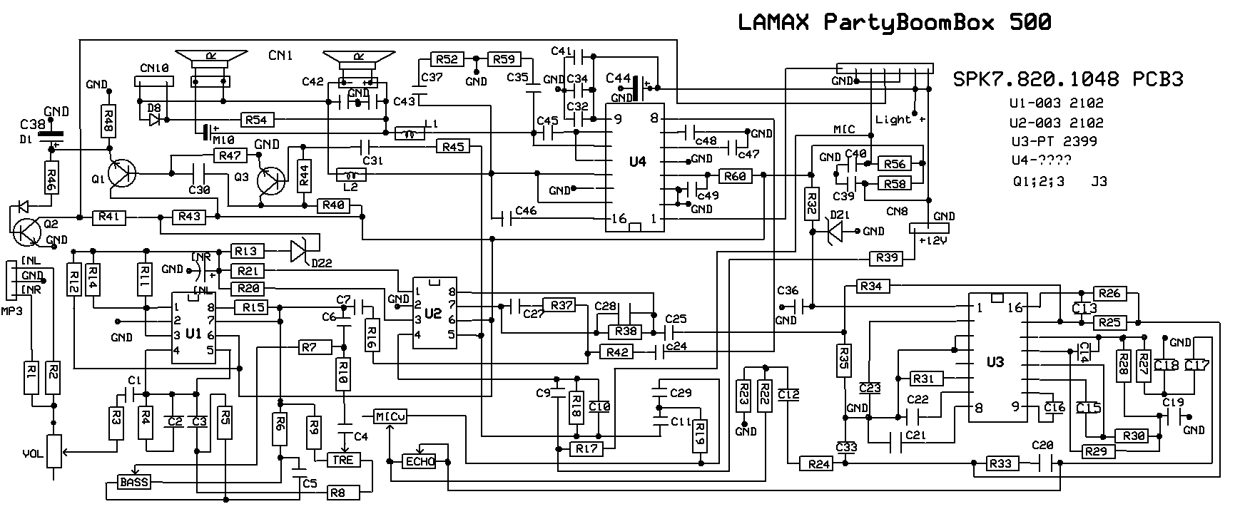

Ahoj,
v LAMAXU PBB 500 vyhořel U4 tak, že nebylo možné identifikovat co je to za součástku. Schema nebylo nikde, takže jsem desku rozkreslil a prosím, zda by někdo mohl určit co je U4.
Děkuji

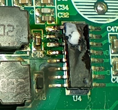

V akom puzdre je ten U4? SO16? Fotka by nebola?

Předpokládám čínská specka , není běžně k nalezení . Někde mám vadný . Večer přečtu označení .

Takhle na první pohled - koncovej zesilovač v Déčku. Reálně asi tak do 30W výkonu.
Někdy je nejjednodušší najít vstup, výstup a napájení, vyhodit to a napasovat místo něj hotovej PBTL modul s nějakým TPA 3110 nebo 3118. Bejvá to malinký, kolem 35x50mm.

Děkuji za odpovědi a náměty. Vyřešil jsem instalací ext.zesil TPA3116D2 2x50W funguje to bezvadně. Původní destičku jsem chtěl oživit no a teď už ne.
