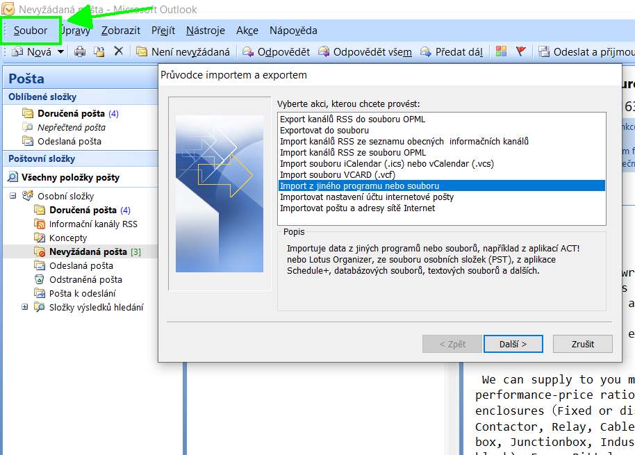

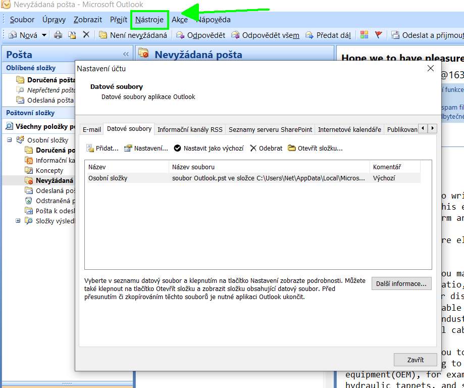

Hejnicek
Založen: Jun 16, 2004
Příspěvky: 2216
PříspěvekZaslal: so září 20 2025, 16:58    Předmět: Citovat
ec1045 napsal(a):
Zkouším na NTB nainstalovat W7 a tam ty soubory zprovoznit v Outlook 2007 s následnou konverzí do Thunderbird. Na poprvé se nepovedlo aneb než jsem spustil Outlook tak jsem tam nahrál ty soubory jenže pak si Outlook vytvořil soubor s přídomkem „1“ a ty nahrané soubory ignoroval. …
Myslim ze stacilo provest ten import dat do nove vytvoreneho datoveho douboru ANEBO druha varianta byla vybrat spravny datovy soubor. To funkcni Outlook umi. Tusim ze v menu Outlooku 2007 pres Nastroje. Uz si to presne nepamatuju.

Hejnicek
Příspěvky: 2216
PříspěvekZaslal: so září 20 2025, 19:02    Předmět: Citovat
Nejsem si jisty, jestli vis pres rozhrani Outlooku jak delat import nebo ovladat vice datovych souboru.
Nahodil jsem nejaky nepouzivany Outlook 2007...
Import
 Velikost:  87.15 kB
 Zobrazeno:  9 krát
Datove soubory
 Velikost:  89.21 kB
 Zobrazeno:  8 krát
