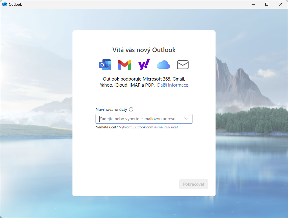

Příspěvky: 13900
PříspěvekZaslal: so září 20 2025, 9:11    Předmět: Citovat
ec1045 napsal(a):
...Co jsem se teď zběžně díval tak ve W11 OUTLOOK není a co jsem tak zběžně pochopit tak existují dvě verze a to 365 a klasická desktopová ?? verze.…
Ve W11 aplikace Outlook je.

Tak jsem nahrál ty stažené soubory do W11 na stejné místo jako v W7 a nainstaloval jsem Outlook pro Windows … vyskočilo na mně okno jen s vytvořením/přihlášením do emailového učtu a když jsem tam zadal údaje na hlavní email na seznamu tak se nepřihlásil … skončilo to chybou. Jakákoliv jiné nastavení či možnost exportu nikde k nalezení …
Když jsem se kouknul (nainstalované aplikace) kolik místa zabírá Outlook tak to bylo jen 8KB … takže se nainstalovala jakási cloudová mrdka. Snažím se hledat jak na to, ale pořád se nedaří … už z toho začínám bít zoufalý. Pokud by se povedlo rozjet W7 tak tam nainstalovat ten Thunderbird udělat pomocí něho export … jenže to by chtělo schrastit ideálně stejnou nebo aspoň velmi podobnou desku (INTEL DB43LD) nebo ji opravit (výměna kondenzátorů).
Když je nový Outlook tak by měl existovat starý Outlook a ono jo aneb klasický Outlook jenže ouha, nainstalovaný mam M$ office 2021 takže verze co jde stáhnout od M$ se nenainstaluje, pokud se neodinstaluje současná vrze. Ty W11 mi instaloval kolega, instalačku M$ office jsem našel ale doinstalovat Outlook se nepovedlo … někde to zakrylo. S kolegou bez emailu se nespojím …
