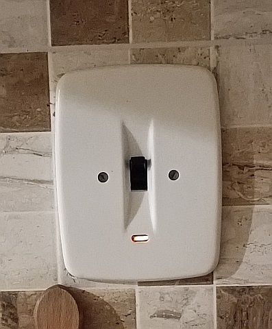

Mikras
Založen: Sep 04, 2019
Příspěvky: 643
PříspěvekZaslal: st září 10 2025, 22:41    Předmět: Citovat
Rezistor 100k bývá i v těch sporákových vypínačích a za pár let je ta doutnavka černá. Vyměnil jsem ho za 1M a doutnavka svítí prakticky stejným jasem už asi 15 let.
