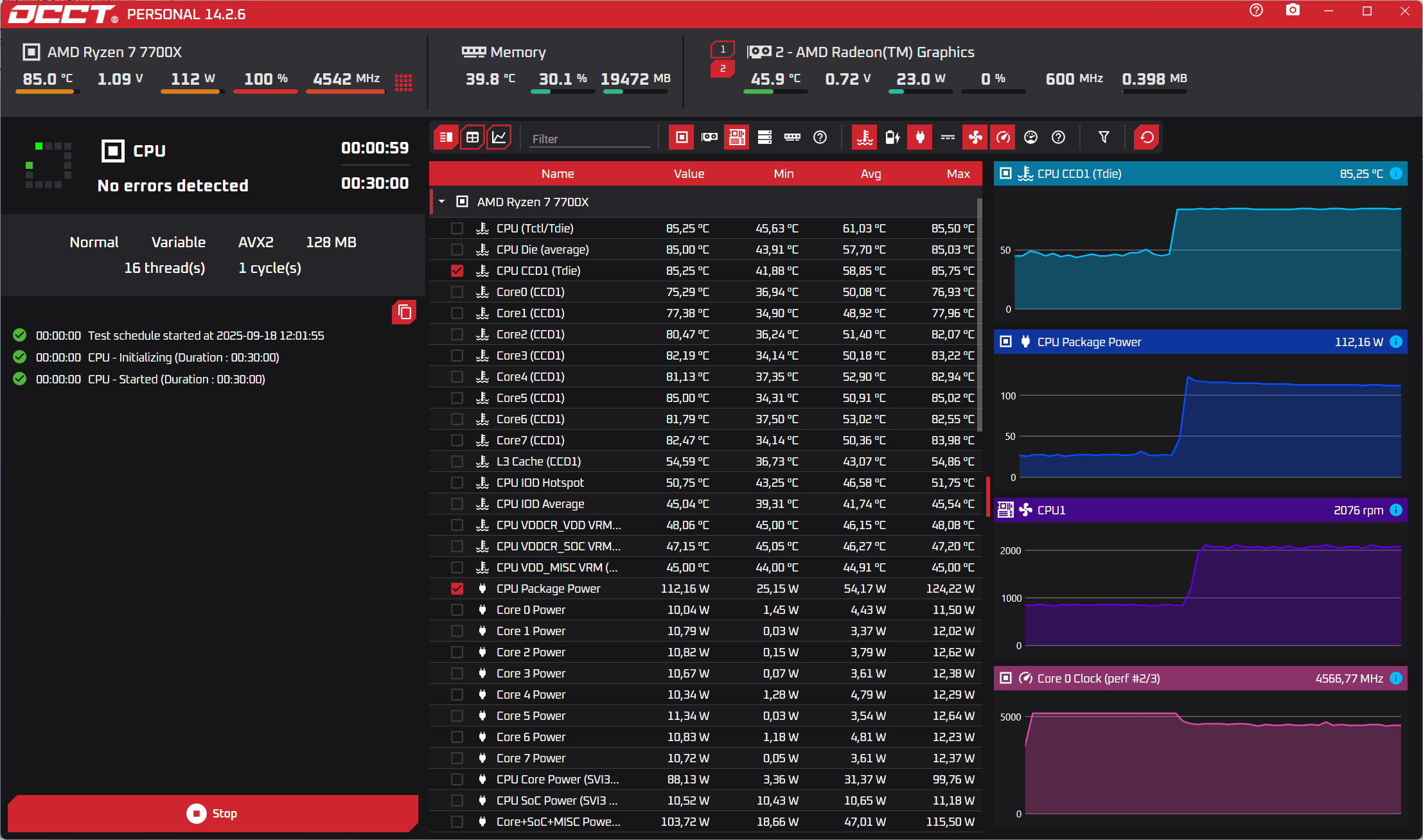

Netuším, co stále zkoušíš, ale jestli ti nevyhovuje vzduchový chladič, tak ho vyměň za vodní. Mám stejný CPU s Noctua NH-U12A https://noctua.at/en/nh-u12a a v BIOSu ho brzdím na 85 °C. Bohatě mi to stačí. Pro monitoring stále používám widgety na ploše.

Schválně jsem naznačil, že i když je dražší, tak nic extra není. Teplota vyskočí na 85°C okamžitě a na zobrazené frekvenci a spotřebě je vidět, jak je bržděný na tuto teplotu.

Zvláštní. Máte nějaké větráky ve stěně PC skříně?? Nebo trubičky nepřenášejí teplo moc dobře ani u NH-U12A??
