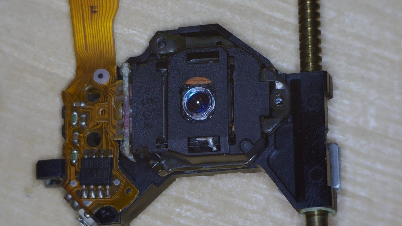

Já jsem dnes měl rozebrané rádio Panasonic. CD mechanika, po vložení CD nic - žádný posun ani ostření čočky. Postupně proměřen propojovací ribbon a našel jsem jedno nalomené místo, jeden propoj bez kontaktu. Ribbon jsem opravil, pak proměřil a všechny propoje ok. Dále jsem rozebral a odpájel elektroniku a vyzkoušel motorky, oba OK, posuv čočky šel trochu ztuha, tak jsem jej párkrát projel tam i zpět. Celé jsem to složil a teď jsem ve stavu, kdy po zasunutí CD čočka popojede a ostří. Lasser zasvítí, ale CD se neroztočí a hned hlásí No disc.

Rozobrat to nepojde. Laser, zrkadlo aj detektor su zalepene v presnej polohe.

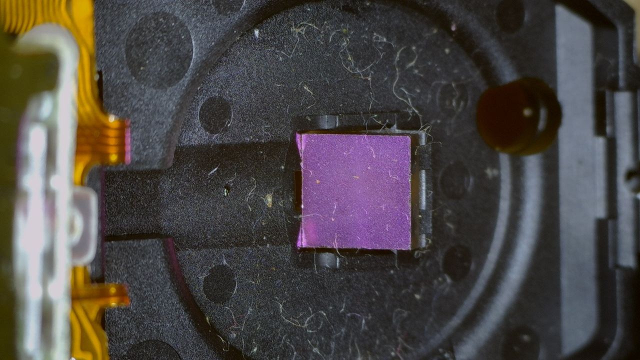

Hmm, i když jsem tomu moc nedával, tak mě to nedalo a CD mech jsem zase rozebral, ribbon jsem radši nevytahoval a rovnou jsem odpájel celou elektroniku, abych se dostal k motorkům a optice. Rozebrat to pak šlo relativně snadno, dával jsem bacha na šrouby zajištěné a zalité v určité poloze, ty naštěstí nebylo třeba dát pryč. Záhy jsem zjistil, že kluci japonští to mají vychytané a optika se dá rozebrat povolením 3 šroubů. Laser a detektor a zrcadlo jsou napevno ve spodní půlce a čočka je v horní půlce a dá se "odklopit". No a pod čočkou bylo zasviňěné zrcadlo viz obrázky.
Teď otázka - čím to umýt, aby pak ještě něco odráželo a nerozpustilo se?

Doporučuji ten prach setřít jen na sucho, např. uchošťourem, nebo vatičkou namotanou na párátku. Jakékoliv "smočení" se mi vždy vymstilo a jednotka pak už nefungovala vůbec Sad

Tak jsem to vyčistil a při skládání jsem si všiml, že to mají udělané tak, že horní polovina s čočkou je "plovoucí" a osa čočky se šteluje ve dvou osách utažením nebo povolením dvou šroubů. Jeden určuje kolmost paprsku k ose otáčení CD a druhý v opačné ose. Já jouda jsem si toho při rozdělání nevšiml, protože šrouby byly zakáplé barvou zboku.
No a když jsem to složil a nastavil od oka pocitově nejlíp, tak se stalo to, že po vložení CD se špindl roztočí (což předtím nebylo, takže určité zlepšení), snaží se něco načíst (šnek pojíždí sem/tam), ale CD se nenačte. Předpokládám, že jsem rozšteloval kolmost paprsku a teď se neodráží úplně zpět přesně na detektor.
Chvíli jsem s tím laboroval a otáčel šrouby, v jednom místě se chování změní, šnek dělá jiné zvuky (což možná znamená, že jsem blízko), ale CD nenačetl.
Předpokládám, že tohle už asi nedokážu vyštelovat, kdyby to bylo v jedné ose tak možná jo, ale takhle ve dvou osách...
Te znamená, že optiky od CD by se neměly rozebírat (někdo to tu psal už možná výše).

Tak jsem to nakonec nedokázal setřídit. Nápojil jsem si desku s elektronikou mimo (drátky k motorům), abych mohl nastavovat osy čočky (šrouby jsou pod elektronikou). Nicméně vzápětí jsem zjistil, že je tam ještě další problém - na desce s elektronikou je spínač 0 polohy a elektronika je přesně usazená. Optika nejdříve najede na tento spínač a pak si odjede určitou vzdálenost, kde pak asi hledá lead-in a informace o stopách. No a s odklopenou el. se prostě netrefí. Chvíli jsem s tím laborovat a podařilo se mě dostat do stavu kdy jsme měl pocit, že se něco snaží načíst, jenže pak jsem ještě postřeh, že CD trochu hází. Já jsem ještě laborovat s výšku špindlu a zřejmě jsem trochu ohnul osu.
Závěr: rozebírat optiku není dobrý nápad. Tak jakým způsobem vyčistit kruci to zrcadlo?

Nepristupne casti jedine ultrazvukom.

Ja som to zrkadlo vnútri čistil tak, že som vatičku napustenú ipou postupne napchal špicatou pinzetou do vnútra a zatočil s ňou. A ono to pomohlo. Bolo treba nadvihnúť čočku, a opatrne pod ňu...

Opravoval jsem teď starší CD přehrávač Technics SL-P210 (1987). Po vložení CD někdy načetl celkovou stopáž a někdy také přehrával, ale většinou po načtení času pak mechanika pořád něco načítala a žádná stopa se nedala pustit. Ta mechanika je zajímavá - pohon optiky obstarává lineární magnetický motor (cívka, která jezdí po železném jádře buzeném permanentními magnety), zpětná vazba odpor, po kterém jezdí kartáče z hlavy optiky. Mechanika celkově dost robustní, nic důležitého z plastu. Čočka schovaná pod gumovou čepičkou, pouze prostředek čočky odhalený.
Sundal jsem kryt z ostřících cívek a na šrouby určující směr paprsku jsem tentokrát nešahal. Čočka je pak plovoucí s cívkami na takových gumových závěsech. Podařilo se mě čočku nadzvednout párátkem a druhým párátkem s namotanou vatou namočenou v IPA vyčistit hranol.
No a když jsem to celé zase sestavil, tak je zde znatelný posun - přehrávač čte i pálená CD prakticky okamžitě. Myslel jsem, že budu ještě seřizovat dle servisního manuálu (mají tam moc pěkný postup, nachystané měřící body pro osciloskop atd.), ale nakonec na to asi šahat nebudu.
Takže ano, hranol/zrcadlo se někdy dá vyčistit nadzvednutím čočky s ostřícími cívkami. Rozhodně lepší než rozebrat.
